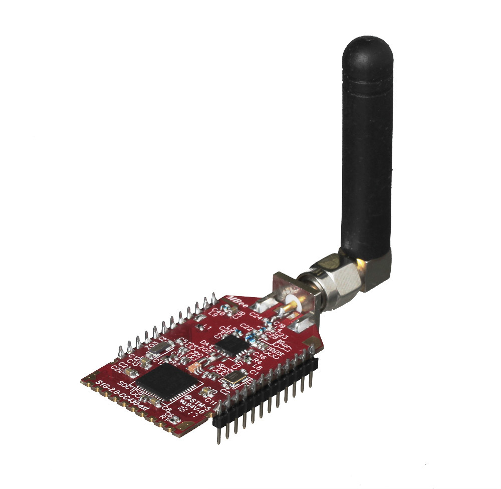

Приёмопередатчики MBee работают в открытом диапазоне 868 МГц — для их использования не придётся получать лицензию или оформлять разрешение. Модули поддерживают передачу данных как по принципу «точка-точка», так и создание сетей со сложной топологией.
MBee подойдут для сложных систем мониторинга, охранных сигнализаций, промышленной и спортивной телеметрии.

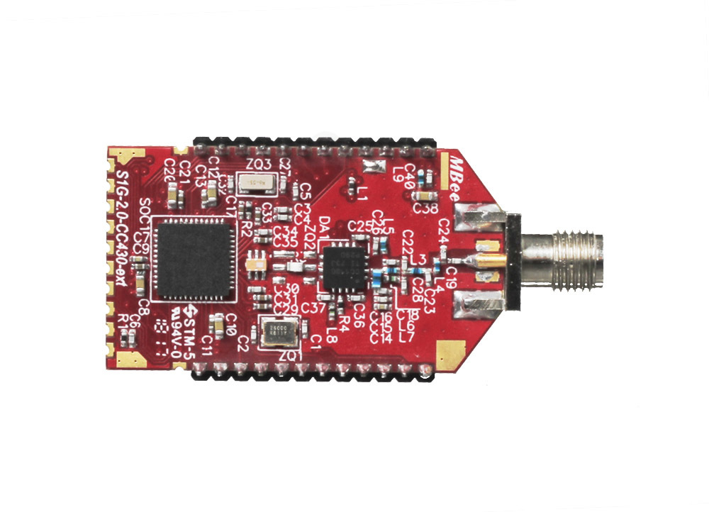

Сердце модуля — микросхема СС430 компании Texas Instruments. Она поддерживает протоколы семейства 6LoWPAN и SimpliciTI. Высокая выходная мощность обеспечивает устойчивую передачу данных на 15–20 километров в зоне прямой видимости. Максимальная скорость обмена данными 500 кбит/с.
Работа с MBee организована как обмен данными через последовательное (Serial) соединение.

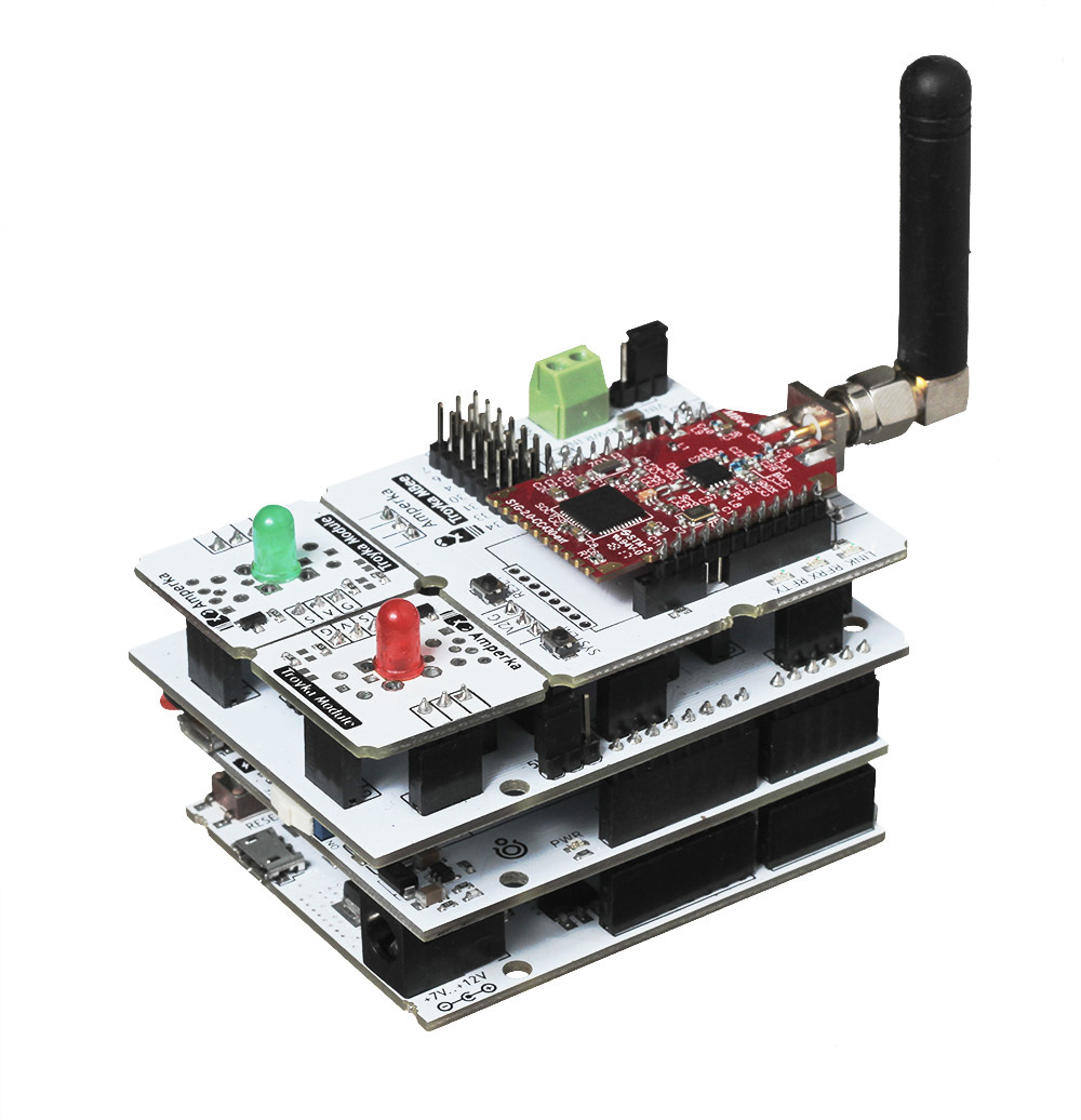

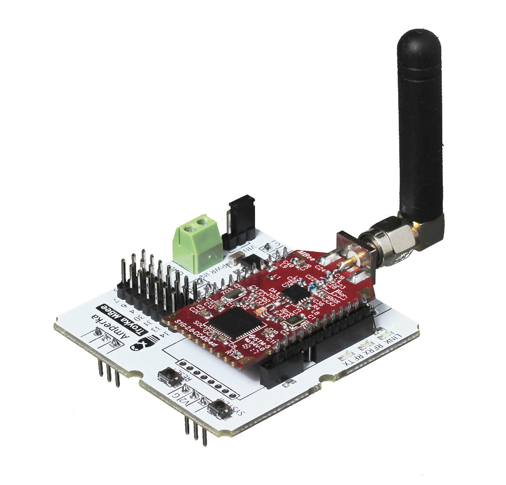

Для подключения к Arduino модуль может быть установлен на MBee Troyka Shield.
Настройка модулей MBee для пересылки сообщений друг-другу подробно описана в вики-статье.
  • Модуль: Mbee 868 версии 2.0
  • Интерфейс: UART
  • Рабочий диапазон частот: 863–873 МГц
  • Выходная мощность передатчика: 27 дБм
  • Чувствительность приемника: до -116 дБм
  • Скорость передачи данных: до 500 Кбит/с
  • Напряжение питания 3,3 В–5 В
  • Потребляемый ток в режиме передачи: до 200 мА
  • Потребляемый ток в режиме приема: до 50 мА
  • Габариты платы: 48,2×22×8 мм
