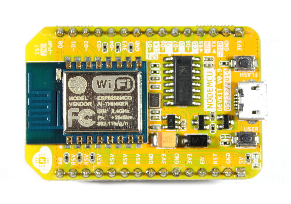

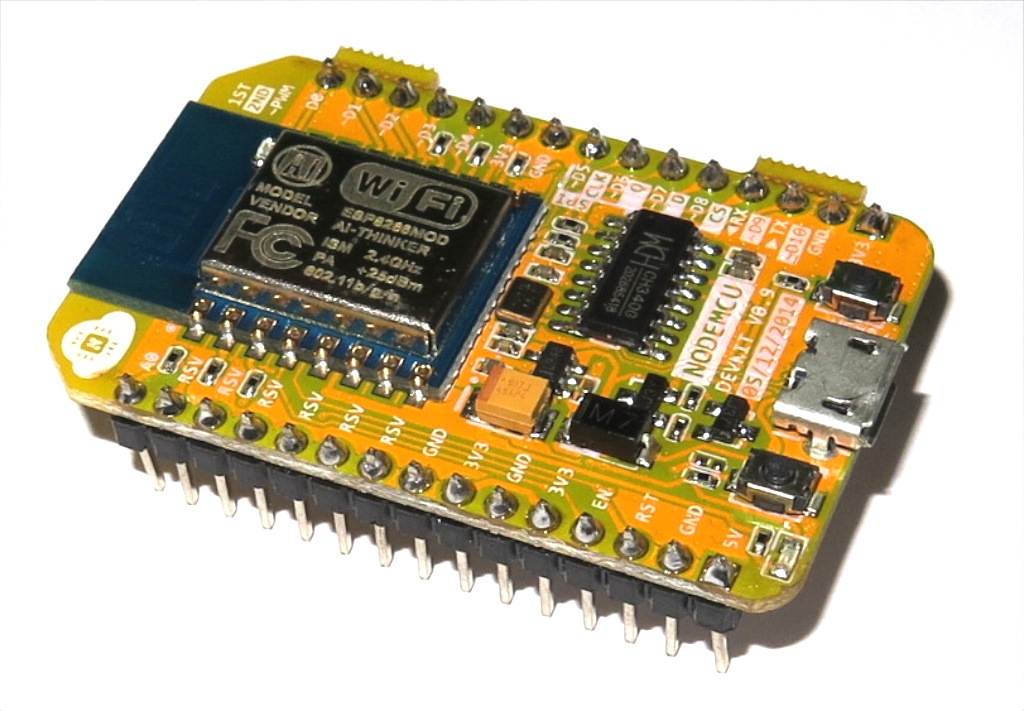

Если вы делаете устройство, которое должно ходить в интернет без проводов, NodeMCU станет для него отличной основой. NodeMCU — это полноценная платформа на основе модуля ESP8266, который умеет принимать и посылать данные в локальную сеть или интернет через Wi-Fi.
Представленный модуль — это NodeMCU DevKit v0.9.
Используйте NodeMCU вместо или вместе с Arduino, чтобы сделать умный дом, проекты интернета вещей или удалённый мониторинг сенсоров.
Модуль предоставляет в ваше распоряжение 11 портов ввода-вывода общего назначения. Некоторые обладают дополнительными функциями:
  • D9, D10 — UART
  • D1, D2 — I²C/TWI
  • D5–D8 — SPI
  • D1–D10 — выходы с ШИМ
  • A0 — вход с АЦП (аналоговый)
Взаимодействие
По умолчанию в платформу загружена одноимённая прошивка NodeMCU. В неё встроен интерпретатор скриптового языка Lua, которым и задаётся поведение платы. Документация по Lua API и примеры есть на GitHub’е. Достаточно подключиться к NodeMCU через терминал (например, PuTTY) и ввести скрипт — платформа сразу приступит к его исполнению. Подключайтесь проводом, через USB-порт или без проводов, через Wi-Fi.
В сердце платы — чипсет ESP8266, поэтому вы не ограничены стандартной Lua-прошивкой NodeMCU. Вы можете написать собственную на C/C++ и загрузить её в плату через USB-порт.
Программировать и загружать прошивки можно через Arduino IDE или визуальную среду XOD IDE — точно так же, как при работе с Arduino.
Для того, чтобы среда Arduino IDE научилась прошивать ESP8266, достаточно добавить директорию с конфигурацией платформы в папку со своими скетчами.
Ножки платы расположены на стандартном расстоянии 2,54 мм, поэтому модуль легко установить на макетной плате.
Питание
Родное напряжение модуля — 3,3 вольта. На плате есть регулятор напряжения, поэтому питать её можно через USB или подвести питание от 3,7 до 20 вольт к пину 5V.
  • Модификация: NodeMCU DevKit v0.9
  • Беспроводной интерфейс: Wi-Fi 802.11 b/g/n 2,4 ГГц
  • Режимы: P2P (клиент), soft-AP (точка доступа)
  • Максимальная выходная мощность: 19,5 дБ·мВт (89 мВт)
  • Номинальное напряжение: 3,3 В
  • Входное напряжение: 3,7–20 В
  • Максимальный потребляемый ток: 220 мА
  • Портов ввода-вывода свободного назначения: 11
  • Частота процессора: 80 МГц
  • Объём памяти для кода: 64 КБ
  • Объём оперативной памяти: 96 КБ
  • Габариты: 45×30 мм
