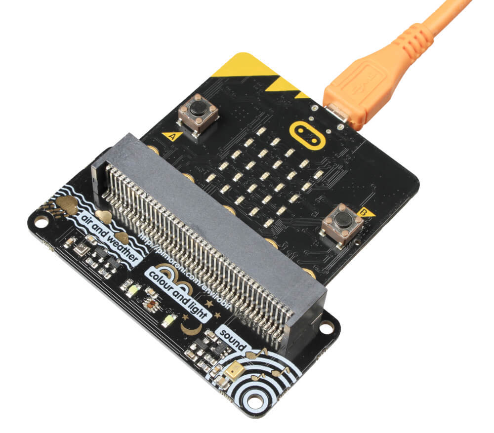

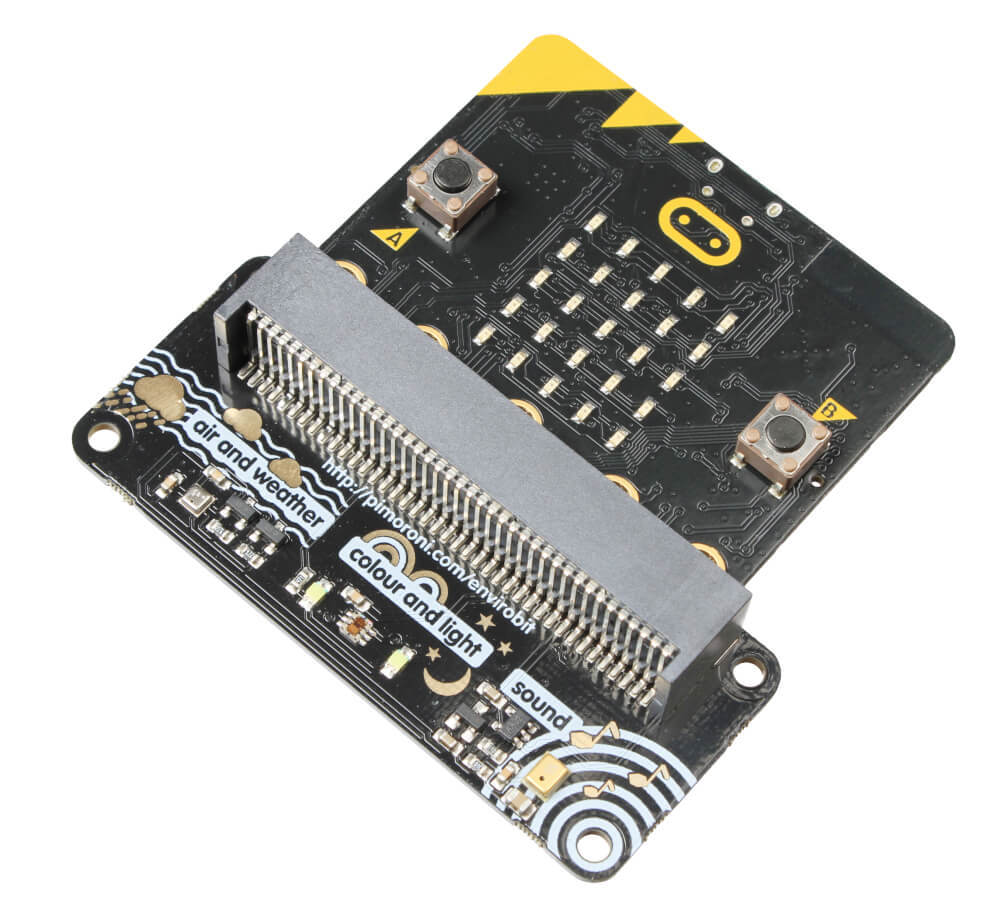

Плата расширения Pimoroni enviro:bit превратит ваш BBC micro:bit в настоящую мини-метеостанцию! Она сможет мониторить климатические параметры — температуру, влажность воздуха и атмосферное давление, а также оценивать освещённость и уровень шума без необходимости подключать кучу внешних датчиков.
Для управления системой используйте тактовые кнопки micro:bit или сенсоры платы enviro:bit. Например, встроенный микрофон зафиксирует хлопки, а датчик освещения подойдёт как бесконтактная кнопка.
Начинка

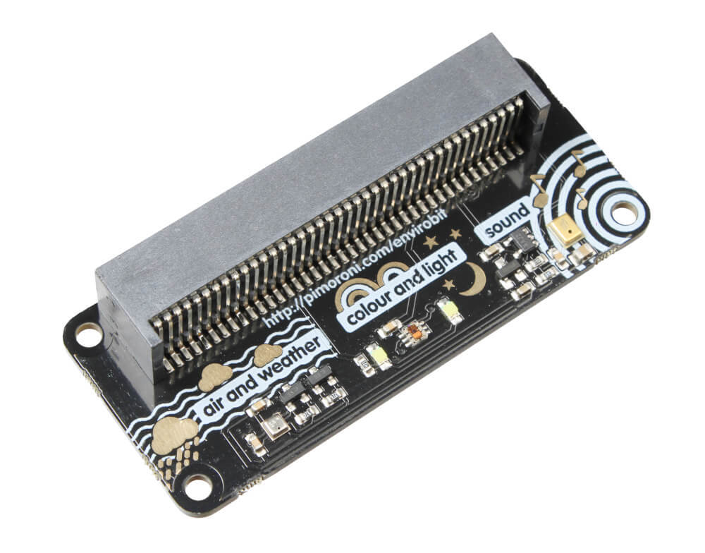

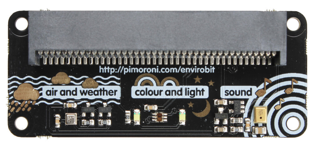

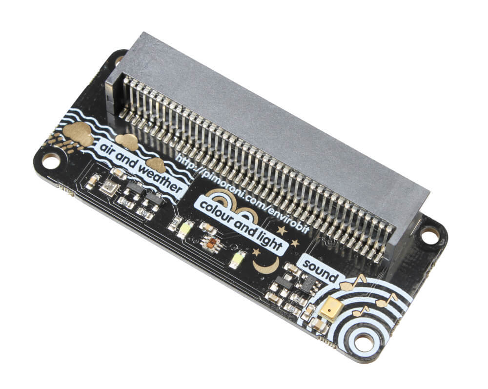

Компактный модуль enviro:bit щедро напичкан датчиками для различных наблюдений.
  • Климатический сенсор BME280 измеряет температуру и влажность воздуха, а также атмосферное давление.
  • Датчик цвета TCS3472 оценивает общую освещённость и помогает выделить уровни хроматических составляющих RGB в падающем свете.
  • МЭМС-микрофон SPU0410HR5H-PB выступает в роли датчика уровня шума.
Два светодиода на плате служат для наглядной индикации состояния: например, их можно зажигать, если климатические условия в комнате отклонились от заданных вами пределов.
Плата мониторинга окружающей среды Pimoroni enviro:bit содержит гнездо для прямого подключения платы BBC micro:bit через краевой разъём. Никаких проводов и тем более пайки не понадобится.
