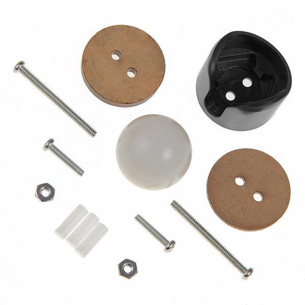

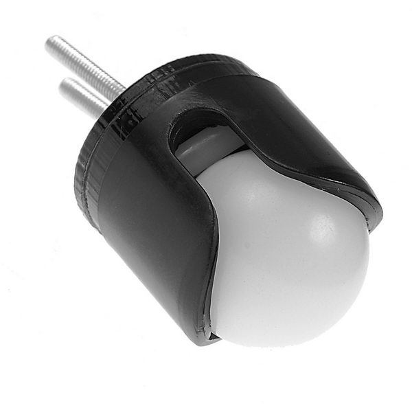

Шаровая опора с 19 мм пластиковым шаром от американской Pololu предназначена для создания «третьего колеса» на лёгких роботах.
Общая высота шара с креплением составляет 23,1 мм. Дополнительно в комплект включены проставки толщиной 1,6, 3,1 и 9,5 мм, позволяющие увеличить высоту до 37,4 мм.
В комплект включены винты и гайки для крепления конструкции в высокой и низкой конфигурациях.
Для создания устойчивого робота обычно достаточно одной опоры, хотя в зависимости от условий использования может понадобиться две: спереди и сзади.
Данная шаровая опора предназначена для использования на лёгких роботах. Нагрузка более нескольких сот грамм может мешать шару свободно вращаться в креплении.
