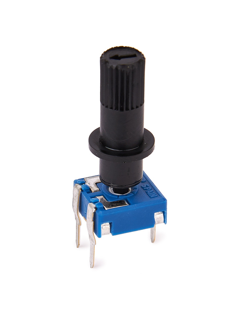

Используйте монтажный потенциометр CA9MV на 10 кОм для плавного изменения параметров вроде времени таймера, яркости дисплея, скорости вращения двигателя или высоты звука. Потенциометр оснащён высокой съёмной ручкой с насечками.
Потенциометр или переменный резистор — это регулируемый делитель напряжения из двух резисторов в одном корпусе с тремя контактами. Между двумя крайними выводами всегда фиксированное сопротивление текущего номинала резистора, в нашем случае 10 кОм. А сопротивление среднего контакта относительно крайних меняется путём вращения ручки потенциометра от 0 до номинального сопротивления резистора.
Монтажный потенциометр CA9MV идеально подходит для пайки на плату или прототипирования схем на макетке. Для крепления на корпус обратите внимание на стационарный потенциометр.
