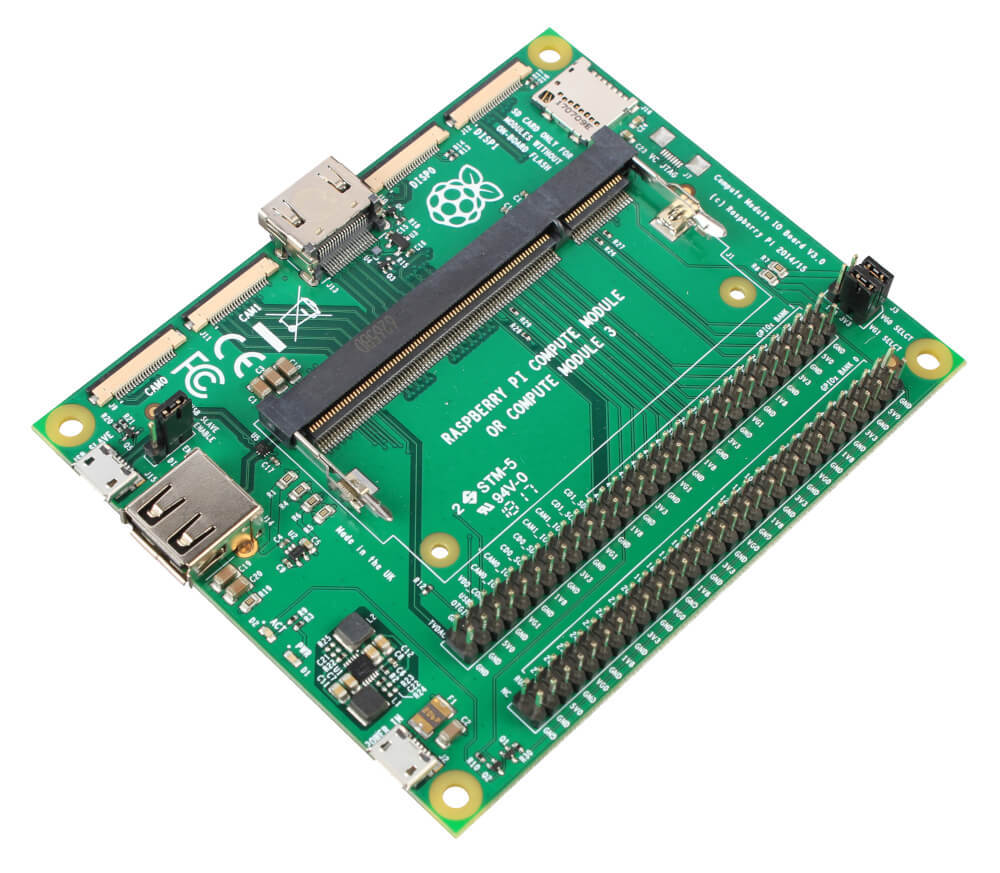

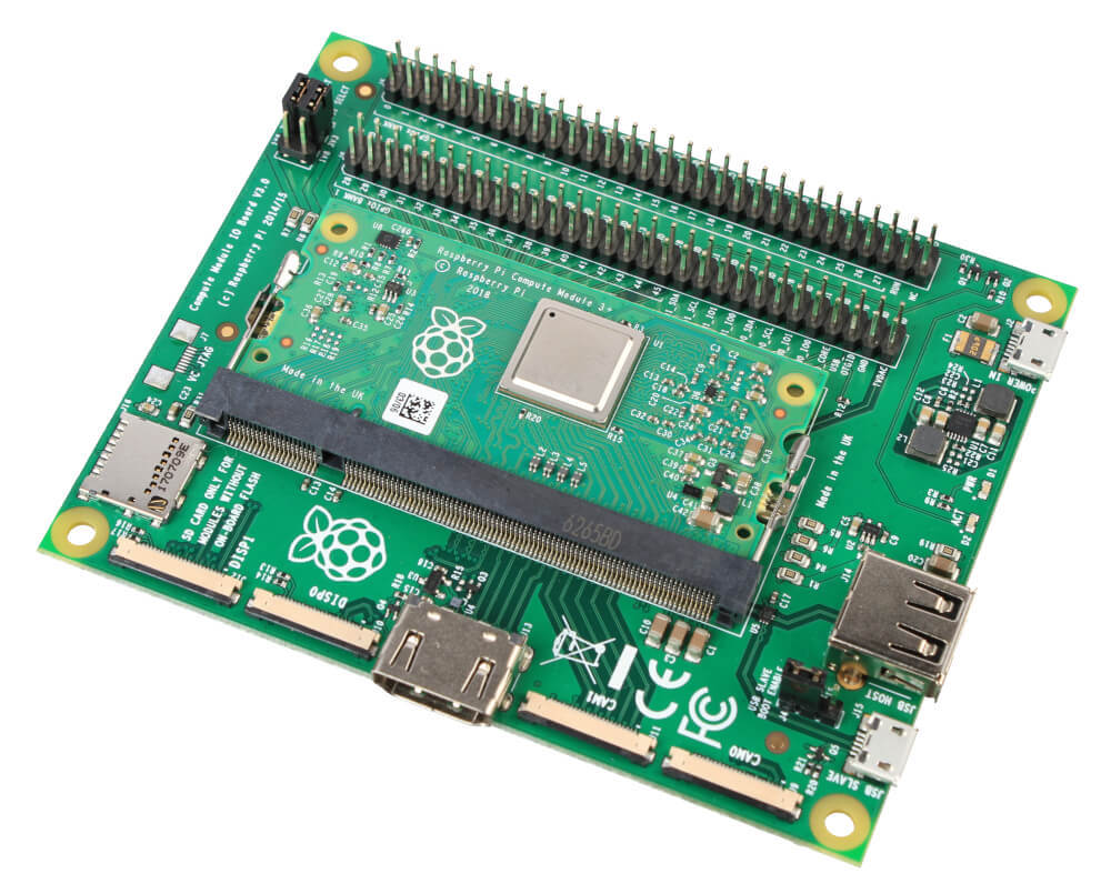

Плата расширения Compute Module I/O Board v3 — это платформа для разработки устройств на базе вычислительных модулей Raspberry Pi, которые отличаются компактным форм-фактором для промышленного применения.
На борту I/O Board расположены 120 контактов GPIO, HDMI, порты USB и все необходимые интерфейсы, чтобы вы могли быстро собрать и отладить прототип своего устройства.
Особенности
  • Поддержка вычислительных модулей CM1, CM3 и CM3+.
  • Поддержка карт microSD для работы вычислительных модулей CM3 Lite без флеш-памяти.
  • Расширенное количество интерфейсов для удобства прототипирования.
Интерфейсы

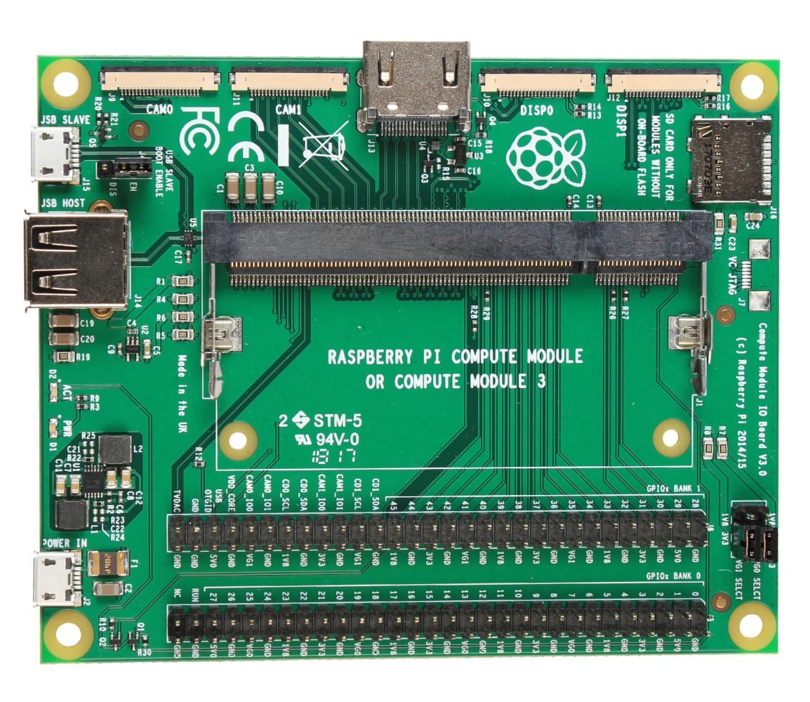

На плате Compute Module I/O Board выведено аж 120 контактов GPIO для подключения цифровых датчиков, модулей и других периферийных устройств — значительно больше, чем на платах Raspberry Pi.

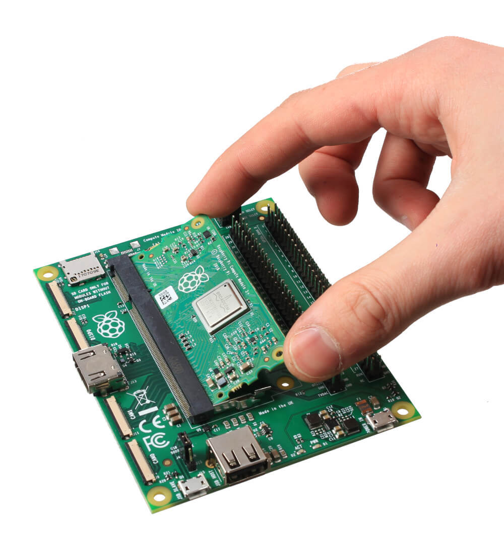

Мозг системы — вычислительный модуль Raspberry Pi CM3+ — устанавливается в 200-контактный слот SO-DIMM DDR2 в самом центре платы расширения.

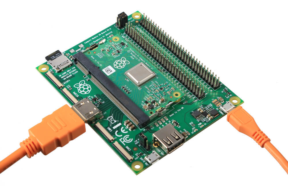

Для подключения HDMI-дисплеев, мониторов и телевизоров предусмотрен разъём HDMI.
Сбоку платы находятся два порта MIPI CSI (22 пина, 0,5 мм) для цифровых камер и два порта MIPI DSI для подключения графических экранов. Для подключения удобно взять специальный FPC-шлейф.
USB-устройства подключаются двумя способами:
  • Slave-соединение по micro-USB используется, например, для записи Raspberry Pi OS в CM3+ со стороннего компьютера.
  • Host-соединение через полноразмерный USB-A позволяет подключить клавиатуру, мышь, адаптер Wi-Fi и другую периферию. Рекомендуем обзавестись USB-хабом, чтобы подключать несколько устройств одновременно.
Питание
Платформа питается напряжением 5 В через порт micro-USB. Например, сюда подойдёт кабель USB вместе с адаптером 5 В / 3 А.
Фактческий ток потребления зависит от используемого вычислительного модуля: для CM3+ понадобится ~0,7 А.
