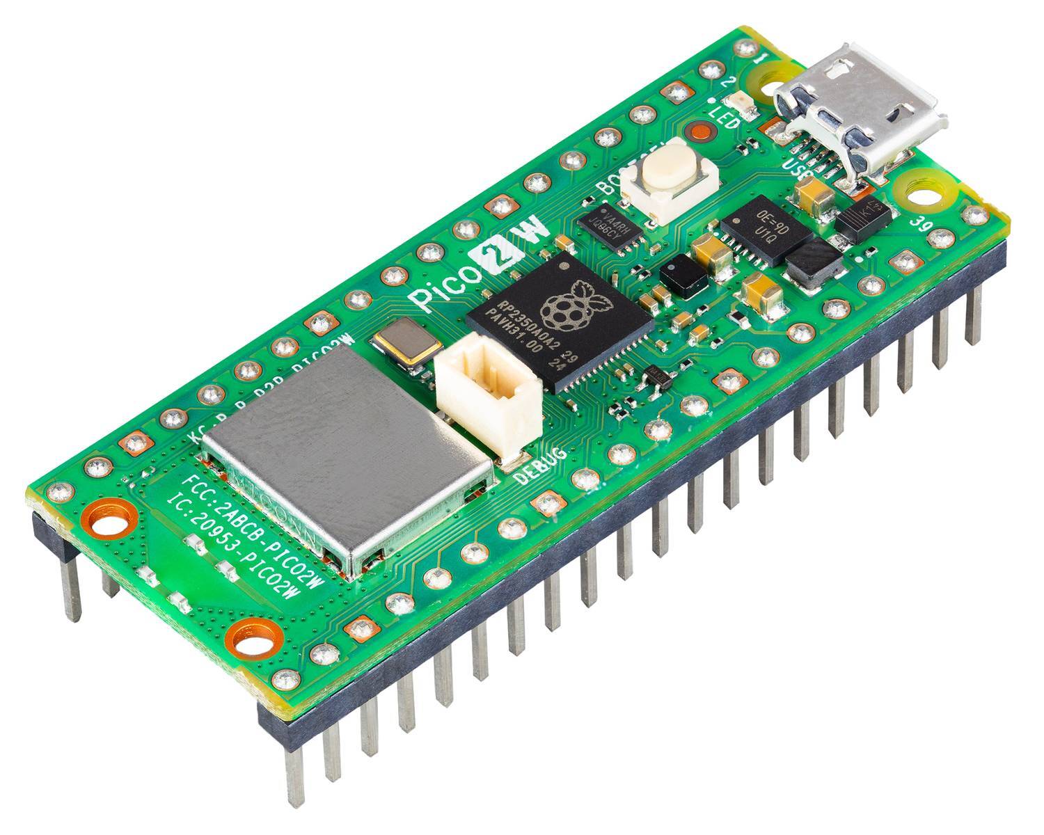

Raspberry Pi Pico 2 W — отладочная плата для разработки на микроконтроллере RP2350 с поддержкой Wi-Fi.
В отличие от одноплатных компьютеров, контроллер Raspberry Pi Pico 2 W работает без операционной системы: все ресурсы платформы посвящены выполнению одной программы, которая дирижирует датчиками, модулями и исполнительными устройствами. Поэтому он станет подходящим мозгом для ваших гаджетов, роботов и других изобретений, где важен баланс производительности с низким энергопотреблением.
Оптимизированные вычисления с плавающей запятой на 32-битной Raspberry Pi Pico 2 W помогают справиться с комплексными проектами, где не хватило бы мощности и памяти базовых 16-битных Arduino.
Особенности
  • Сдвоенная архитектура CPU: два вычислительных ядра ARM Cortex-M33 или два ядра RISC-V Hazard3 (150 МГц) на выбор пользователя.
  • Дополнительный чип Infineon CYW43439 с антенной Abracon для беспроводной связи Wi-Fi 802.11n (2,4 ГГц) и Bluetooth 5.2.
  • Программируемый ввод-вывод (PIO) для эмуляции произвольных аппаратных интерфейсов, наподобие SD, DVI или PS/2.
Интерфейсы
По бокам платы расположены 40 контактов со стандартным шагом 2,54 мм и штыревыми вилками, что позволяет собирать прототипы на макетной плате. Если нужно экономить пространство, выбирайте версию платы без контактных ножек.
Для подключения периферии отведено 26 контактов GPIO с дополнительными возможностями.
  • 3 входа оснащены 12-битным АЦП для работы с аналоговыми сигналами.
  • 24 независимых канала для генерации ШИМ-сигналов на любом GPIO-пине.
  • 16 каналов прямого доступа к памяти (DMA) для разгрузки CPU от операций чтения-записи.
Для подключения модулей предусмотрены аппаратные интерфейсы UART, SPI и I²C. Программируемый ввод-вывод (PIO) позволяет подружить вашу Pico 2 W с произвольными аппаратными интерфейсами, написав соответствующие подпрограммы для коммуникации через любые из 26 пинов GPIO.
Обратите внимание, что к Raspberry Pi Pico 2 W подходят только модули с логическим напряжением 3,3 В. Периферия с логическим напряжением 5 В может повредить устройство!
Программирование
Raspberry Pi Pico 2 W программируется с помощью SDK на C/C++ или официального порта MicroPython.
Среда программирования Arduino IDE также поддерживает Raspberry Pi Pico 2 W, если установить альтернативное ядро Arduino Pico.
Питание
Контроллер питается через разъём micro-USB или контакт VSYS напряжением 1,8–5,5 В.
  • 1× Плата Raspberry Pi Pico 2 W (с ножками)
  • Микроконтроллер: RP2350
  • Вычислительные ядра:
    • 2× ARM Cortex-M0+ (32 бита)
    • 2× RISC-V Hazard3 (32 бита)
  • Тактовая частота: 150 МГц
  • SRAM-память: 520 КБ
  • Flash-память: 4 МБ
  • Контакты GPIO: 26
  • АЦП: 3 входа (12 бит)
  • ШИМ: 24 канала (12 бит)
  • DMA: 16 каналов
  • Аппаратные интерфейсы:
    • 2× UART
    • 2× I²C
    • 2× SPI
  • Программируемый интерфейс PIO:
    • 3 аппаратных блока
    • 12 подпрограмм одновременно
  • Модуль беспроводной связи: Infineon CYW43439
    • Wi-Fi 802.11n
    • Bluetooth v5.2 с BLE
    • Шифрование WPA3
    • SoftAP (до 4 клиентов)
  • Частотный диапазон: 2,4 ГГц
  • Напряжение питания:
    • USB: 5 В
    • VSYS: 1,8–5,5 В
  • Потребляемый ток: до 200 мА
  • Размеры: 52,7×21×8,7 мм
