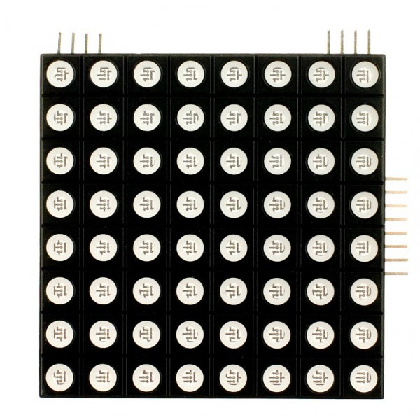

Светодиодная матрица — отличный способ отображения информации. Эта панель содержит 64 (8×8) трёхцветных светодиодов, что означает возможность полноцветного отображения информации в низком разрешении.

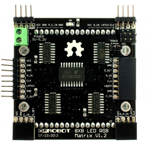

Обычно подключение подобных матриц сопряжено с кропотливой работой и большим количеством занятых пинов управляющей электроники. Однако эта панель имеет собственный драйвер, оформленный в виде платы на задней стороне. Управление осуществляется по скоростному интерфейсу SPI, что означает возможность использования всего 3-х пинов микроконроллера.

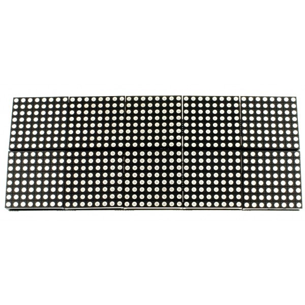

Кроме того, несколько матриц могут быть легко соединены по горизонтали или вертикали, чтобы сформировать одну большую светодиодную панель. Для этого по бокам управляющей платы расположены штырьковые контакты. Управление объединённой панелью при этом будет осуществляться так же, как и отдельно взятой.
Провода для подключения в комплект не входят. Понадобится 6 проводов с разъёмом «мама» с одной из сторон: для подключения к макетной плате или Arduino. Подойдёт пучок проводов «мама-папа».
