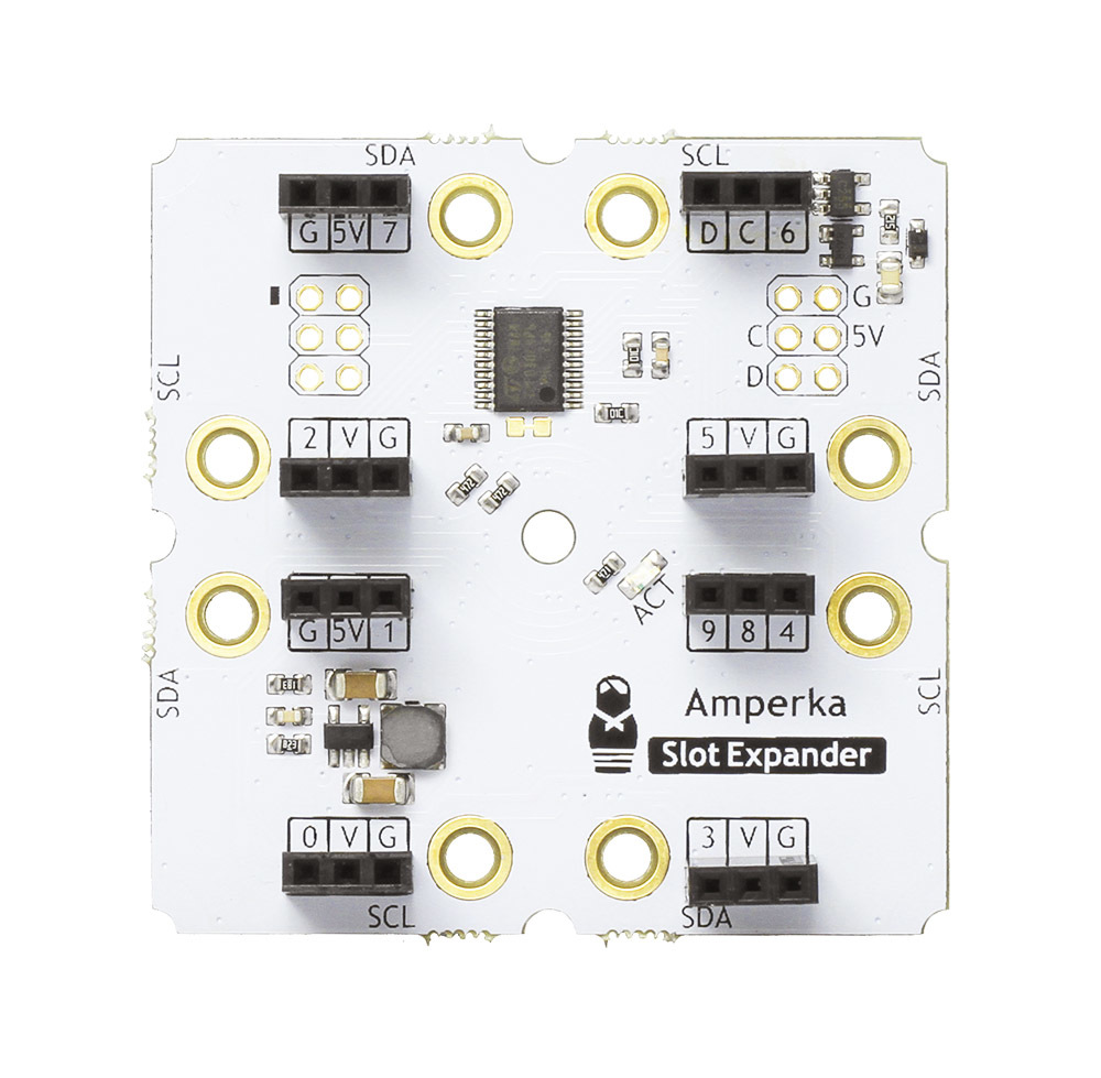

Slot Expander добавит вашей управляющей плате десять дополнительных универсальных пинов. Использовать их в цифровом или аналоговом режиме, как входы или выходы — решайте сами.
Плата расширения построена на 32-битном микроконтроллере STM32F030F4P6 с вычислительным ядром ARM Cortex-M0. Процессор получает команды от управляющей платы и переадресовывает их на свои порты ввода-вывода.
Для работы с аналоговыми модулями предусмотрены 12-битный АЦП и 16-битный ШИМ.

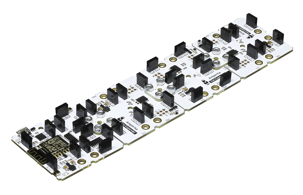

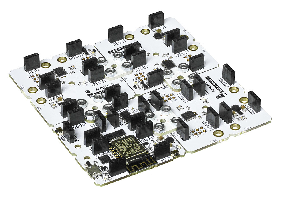

Slot Expander общается с управляющей платой по интерфейсу I²C. Адрес по умолчанию — 0x2A, который можно изменить прямо в скетче. Поэтому в одном проекте можно собрать сет из 126 плат расширения. При подключении к Slot-платформам используйте адаптер Slot Connector, а при коммуникации с другими контроллерами поможет Slot Connector с винтовыми клеммами.
Пины I²C и питания модуля расcчитаны на работу с напряжением от 3,3 до 5 В. Это означает совместимость модуля со всеми управляющими платами.
  • 1× Плата-расширитель Slot Expander
  • 1× Переходник Slot Connector
  • Микроконтроллер: STM32F030F4P6
  • Интерфейс: I²C (адрес по умолчанию: 0x2A)
  • Напряжение питания модуля: 3,3–5 В
  • Порты ввода-вывода общего назначения: 10
  • Порты с АЦП: 9
  • Разрядность АЦП: 8/10/12 бит (по умолчанию 12 бит)
  • Порты с поддержкой ШИМ: 10
  • Разрядность ШИМ: 8/10/12 бит (по умолчанию 12 бит)
  • Максимальный ток с пина V: 1 А (включая питание микроконтроллера)
  • Максимальный ток с пина или на пин: 25 мА
  • Габариты: 51×51 мм
