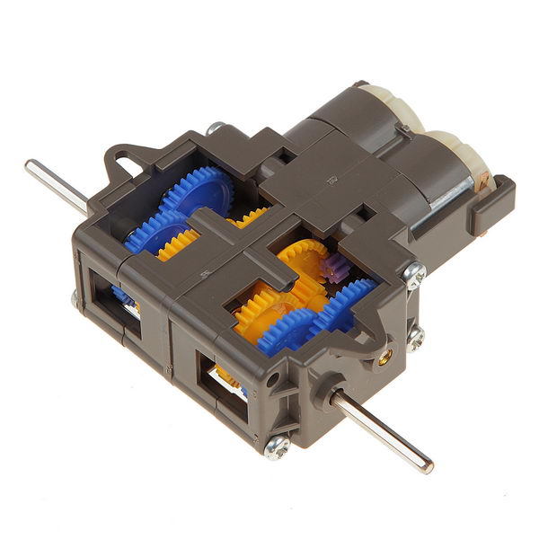

Комплект Double Gearbox Kit от японской Tamiya позволяет собрать пару моторов с редукторами в одном корпусе. Пластиковые шестерни, собранные в одном из предлагаемых вариантов, формируют передаточное соотношение 12,7:1, 38:1, 115:1 или 344:1. Это даёт свободу выбора баланса между скоростью вращения выходных валов и крутящим моментом.

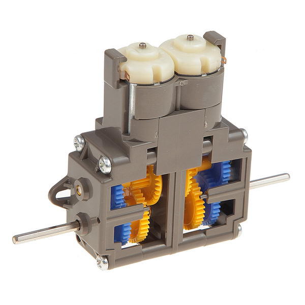

Конструктивно Tamiya Double Gearbox Kit — это пара Tamiya Single Gearbox Kit в одном корпусе.
В основе привода лежит пара моторов Mabuchi FA-130RA-18100 с напряжением питания 1,5–3 В.

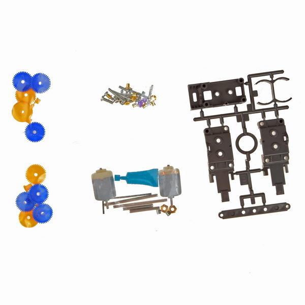

Комплект, как и другие продукты Tamiya поставляются в виде отдельных частей. Вам понадобятся бокорезы и отвёртка для аккуратной сборки.
