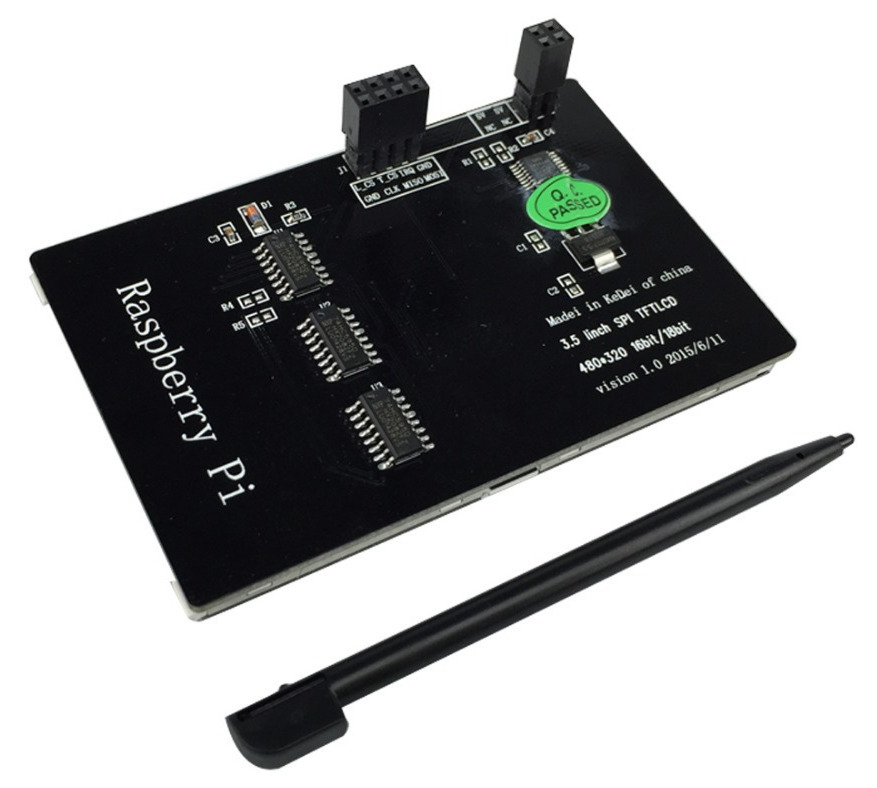

Если вашей Raspberry Pi нужен дисплей, а подключение полноценного монитора через HDMI кажется стрельбой из пушки по воробьям, этот экран — замечательное решение.

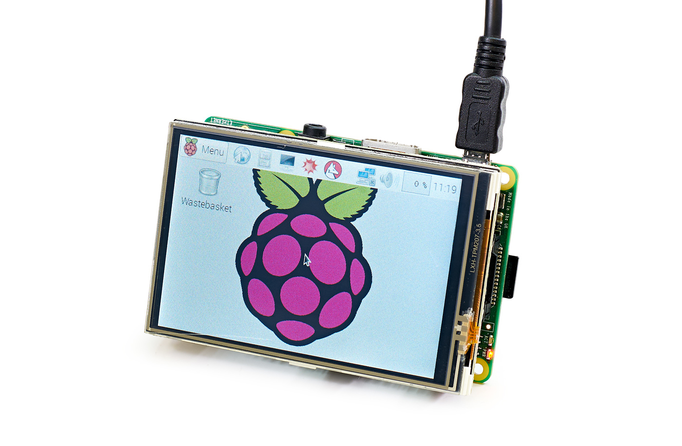

HVGA-экран с разрешением 480×320 и резистивная тач-рамка со стилусом помогут в работе как в режиме терминала, так и в графической оболочке.
Подключение к Raspberry Pi

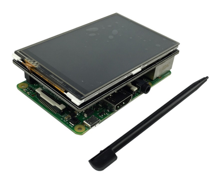

Дисплей устанавливают поверх Raspberry Pi, на пины GPIO. По габаритам плата дисплея повторяет размеры самого одноплатника.
Чтобы экран заработал, необходимо запустить скрипт, который перенастраивает ядро Linux. Он перенаправит вывод графики с HDMI на SPI-интерфейс, через который и работает дисплей. Для того, чтобы вернуть всё обратно, достаточно запустить другой скрипт.
Подробную инструкцию читайте в статье на вики.
Скорость
Скорость обновления дисплея нельзя назвать быстрой. Для отрисовки видео её явно не хватит. Но для работы с несложными графическими интерфейсами, терминальным интерфейсом и программами на Curses-интерфейсах, скорости достаточно.
  • Модуль-дисплей
  • Стилус
  • Интерфейс: SPI
  • Разрешение: 480×320
  • Напряжение питания: 3,3 В
  • Рабочее напряжение: 3,3 В
  • Тип тачскрина: резистивный
  • Контроллер тач-скрина: XPT2046
  • Диагональ: 3,5 дюйма
  • Размер модуля: 85×51 мм
