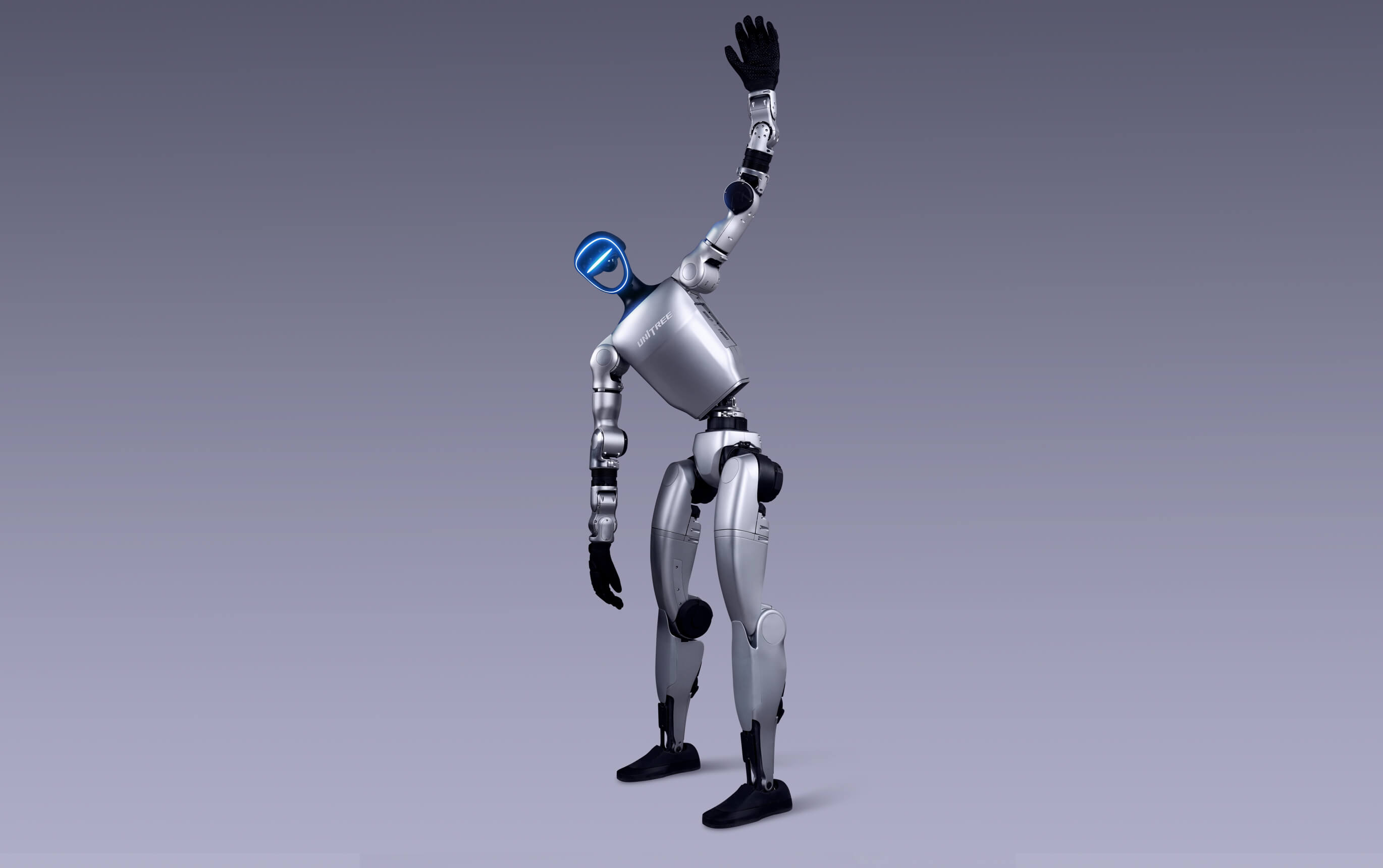

Робот-гуманоид Unitree G1 EDU
Артикул UNITREE-G1-EDU
4 299 990
Unitree G1 EDU — это инновационный робот-гуманоид, способный точно имитировать движения человека и обучаться в реальном времени благодаря мощной AI-платформе на базе NVIDIA Jetson Orin (до 100 TOPS). Он оснащён системой суставов с 23 степенями свободы, подвижными манипуляторами с тонкой настройкой захвата и может прыгать, подниматься и сгибаться, оставаясь устойчивым и манёвренным.
Робот хорошо ориентируется в пространстве за счёт встроенного 3D-лидара и камеры глубины. Система микрофонов позволяет ему отлично слышать команды оператора, а динамик — отвечать на вопросы. Unitree G1 быстро обучается на примерах: вы показываете — он повторяет.
Скорость до 7 км/ч, автономность до 2 часов, сменный аккумулятор 9000 мА·ч, панорамное зрение 360°, 3D-лидар, камера глубины и полный набор датчиков делают Unitree G1 готовым к решению самых разных задач. Это идеальная платформа для образования, разработки и демонстрации передовых технологий.
