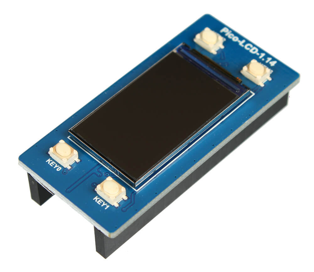

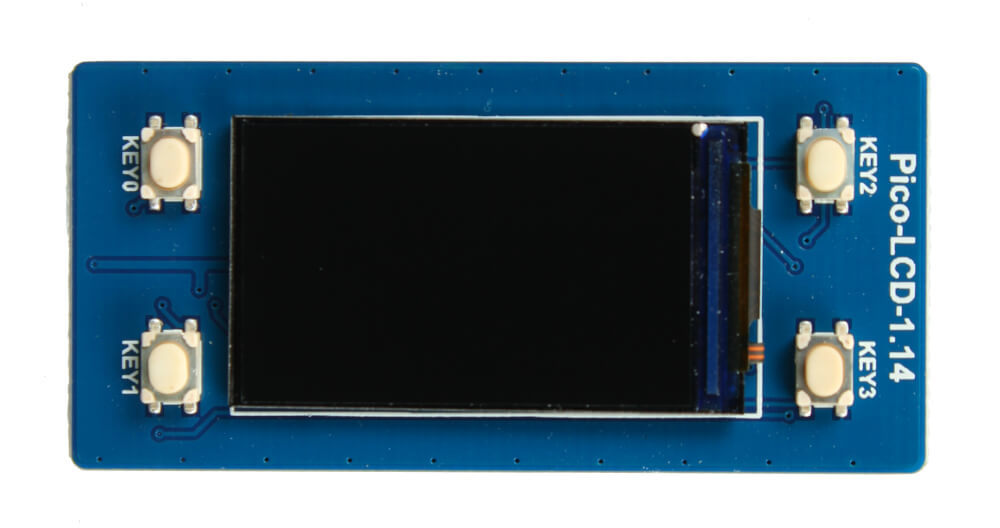

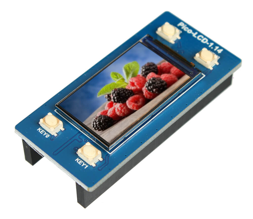

В дисплейном модуле установлена ЖК-матрица IPS диагональю 1,14 дюйма с разрешением 240×135 пикселей и увеличенными углами обзора. Дисплей оснащён контроллером ST7789 и выводит 65536 цветов (RGB565).

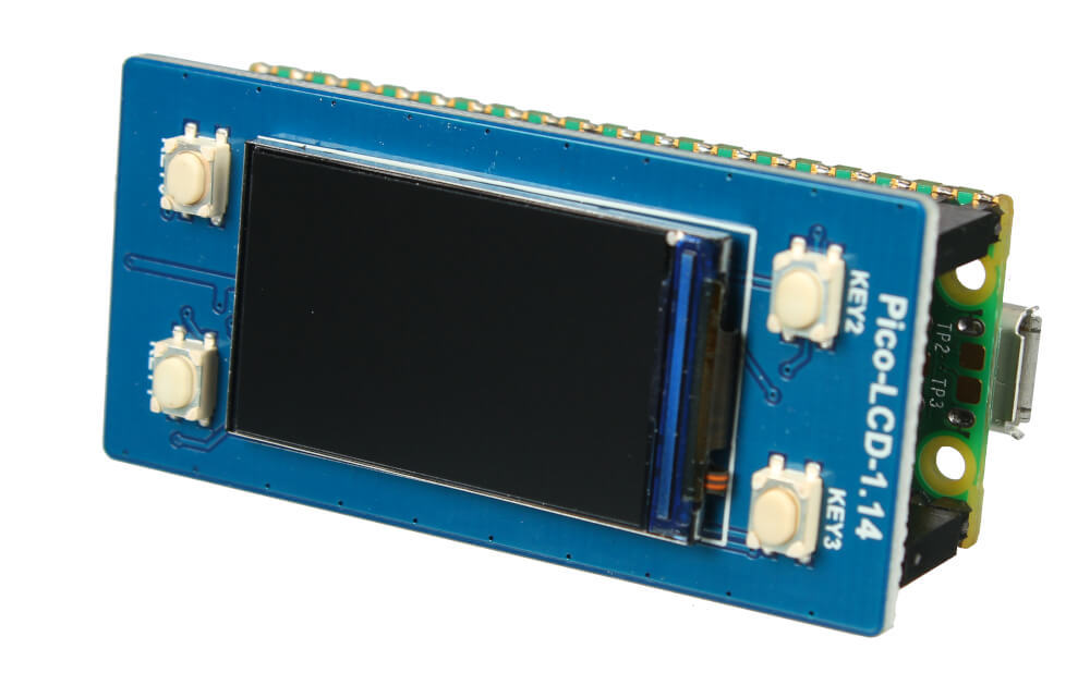

По бокам экрана расположены четыре тактовые кнопки, которые можно запрограммировать для управления вашим устройством. Например, сделать навигационное меню или мини-игру.

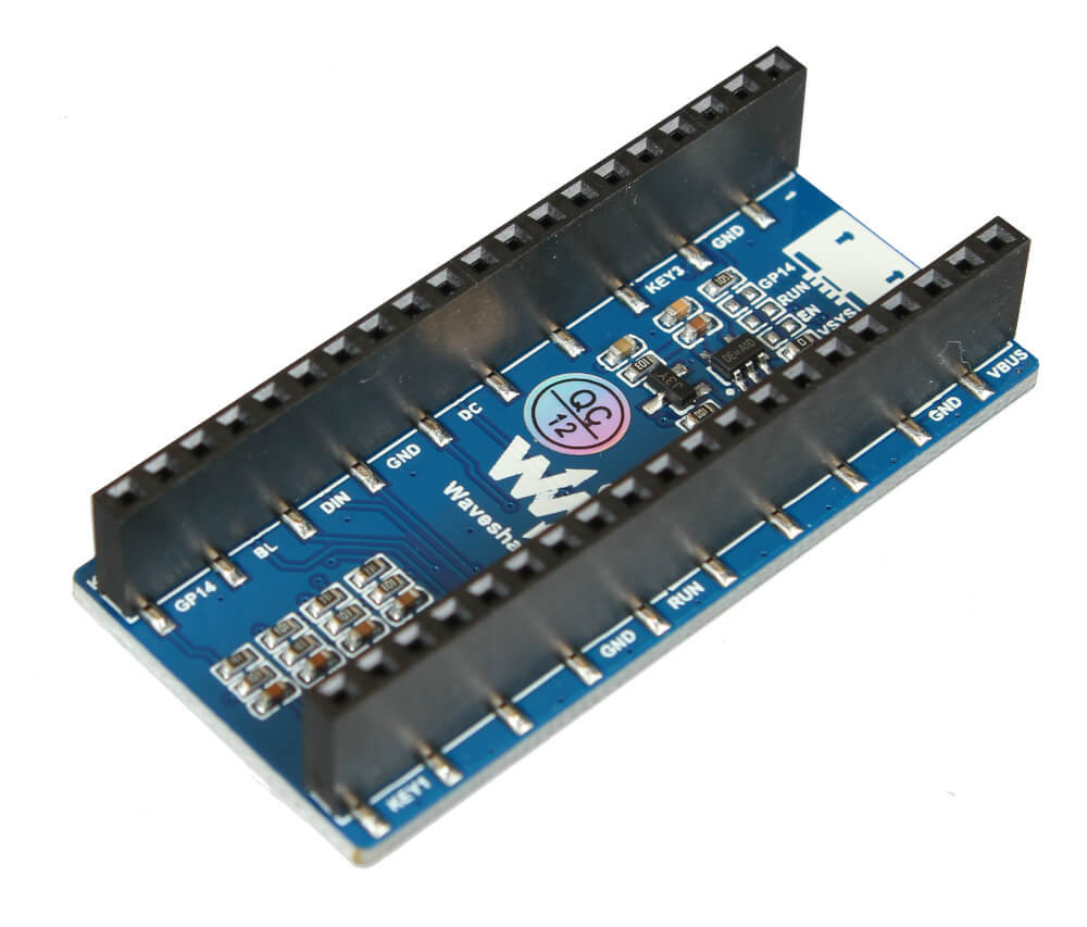

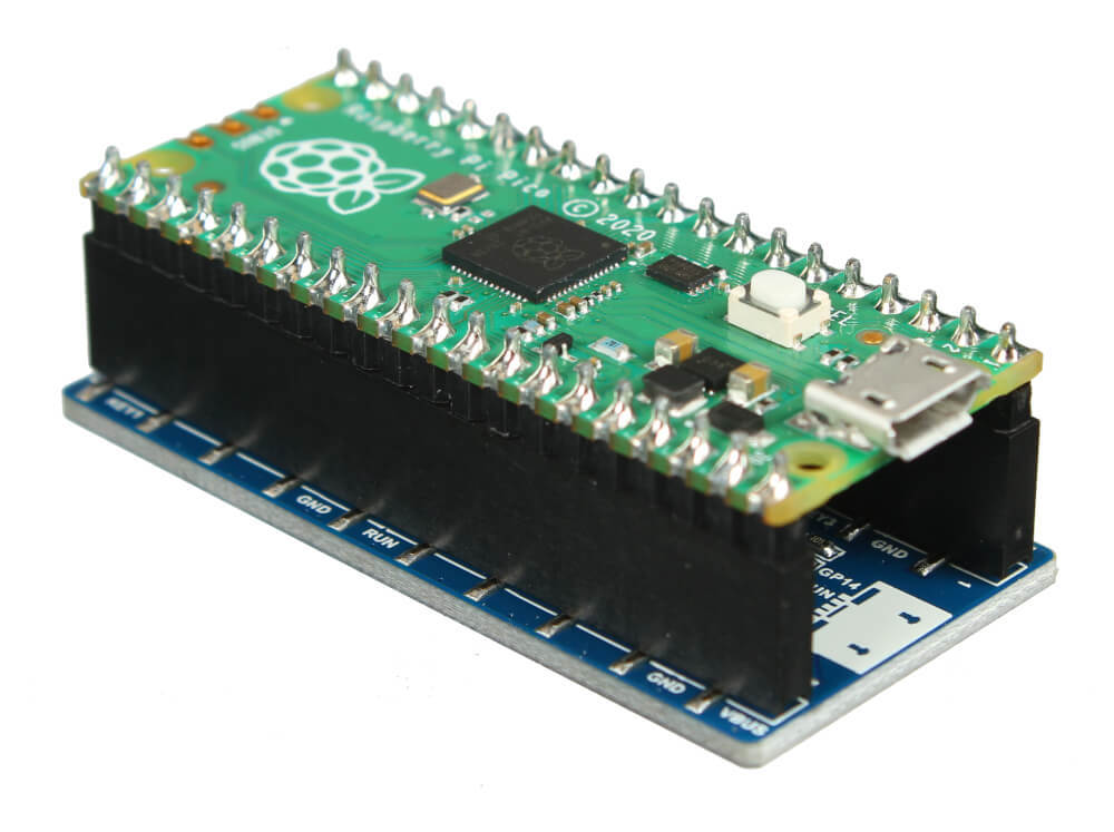

Модуль устанавливается на штырьковую вилку Raspberry Pi Pico. Если у вас плата без ножек — припаяйте к ней штырьковые соединители.

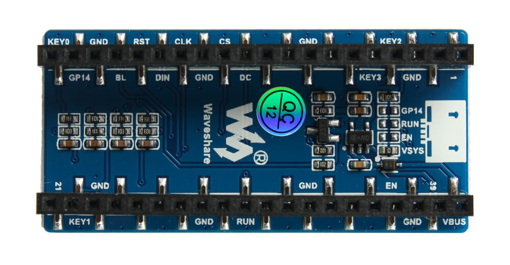

Данные передаются на дисплей через интерфейс SPI. Примеры кода вы найдёте в инструкции на Wiki.

Дисплейный модуль питается напрямую от платы Raspberry Pi Pico и не требует дополнительного питания.
