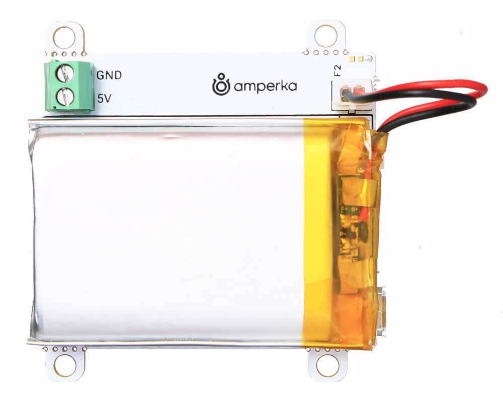

Мобильные роботы требуют мобильных решений! Модуль Power Bank станет надёжным источником автономного питания для ботов, портативных девайсов и элементов охранной системы.
Power Bank заряжается от USB-порта компьютера или зарядного устройства для смартфонов. Для этого даже не нужно вынимать Power Bank из собранного устройства: достаточно вставить кабель в зарядный разъём micro-USB.
Пауэрбанк выполнен в форм-факторе Zelo-модуля, а значит, он надёжно крепится винтами через специальные проушины и не будет дребезжать в корпусе устройства из #Структора.
Что на борту
В модуле установлен литий-ионный аккумулятор ёмкостью 2000 мА·ч с низким саморязрядом и отсутствием «эффекта памяти».
За управление зарядкой отвечает микросхема BQ24090: она поддерживает оптимальный ток и вовремя отключается при полной зарядке аккумулятора.
Импульсный повышающий DC-DC преобразователь LM27313-Q1 поддерживает выходное напряжение пауэрбанка на уровне 5 В.
На плате предусмотрено несколько вспомогательных элементов:
  • Механический выключатель питания.
  • Индикатор включённого состояния (ON).
  • Индикатор процесса зарядки (CHARGING BATT).
  • Индикатор низкого заряда батареи (LOW).
Питаемые устройства подключаются к Power Bank двумя проводами через винтовой клеммник. В случае с Arduino-подобными платами подойдут провода «папа-папа».
  • 5V — выходное напряжение.
  • GND — общая земля.
Чтобы зарядить Power Bank, подключите его кабелем micro-USB к мобильному зарядному устройству или USB-порту компьютера.
Защита от перегрузки
В модуле встроена защита от перегрузки: если ток превысит 600 мА, сработает контур предохранителя и устройство выключится. Это позволяет избежать чрезмерного перегрева и повреждения аккумулятора.
