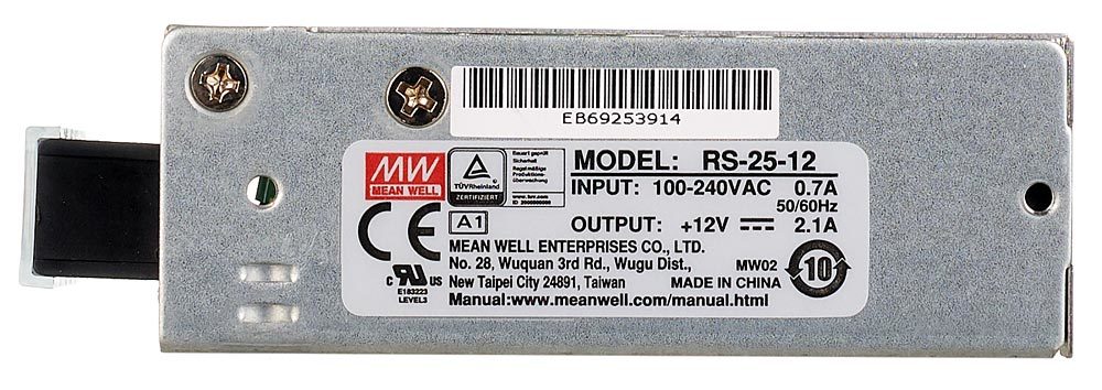

Блок питания для установки в труднодоступные места. Необходим, когда хочется управлять светодиодной лентой, а рядом нет розетки.
Это источник питания потребителей постоянного тока от бытовой электросети. Он идеально подойдёт для питания водяной помпы, соленоидов и двигателей постоянного тока. Установите его под натяжной потолок для питания светодиодных лент. Используйте герметичный бокс для питания ваших умных устройств в саду. Управляющую электронику, такую как Arduino или Iskra JS, так же легко запитать от него.
Это стабилизированный источник питания. Выходное напряжение не зависит от нагрузки. До некоторых пределов, конечно. От перегрузки или короткого замыкания на стороне низкого напряжения выручит встроенная защита.

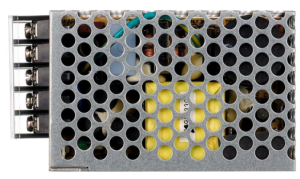

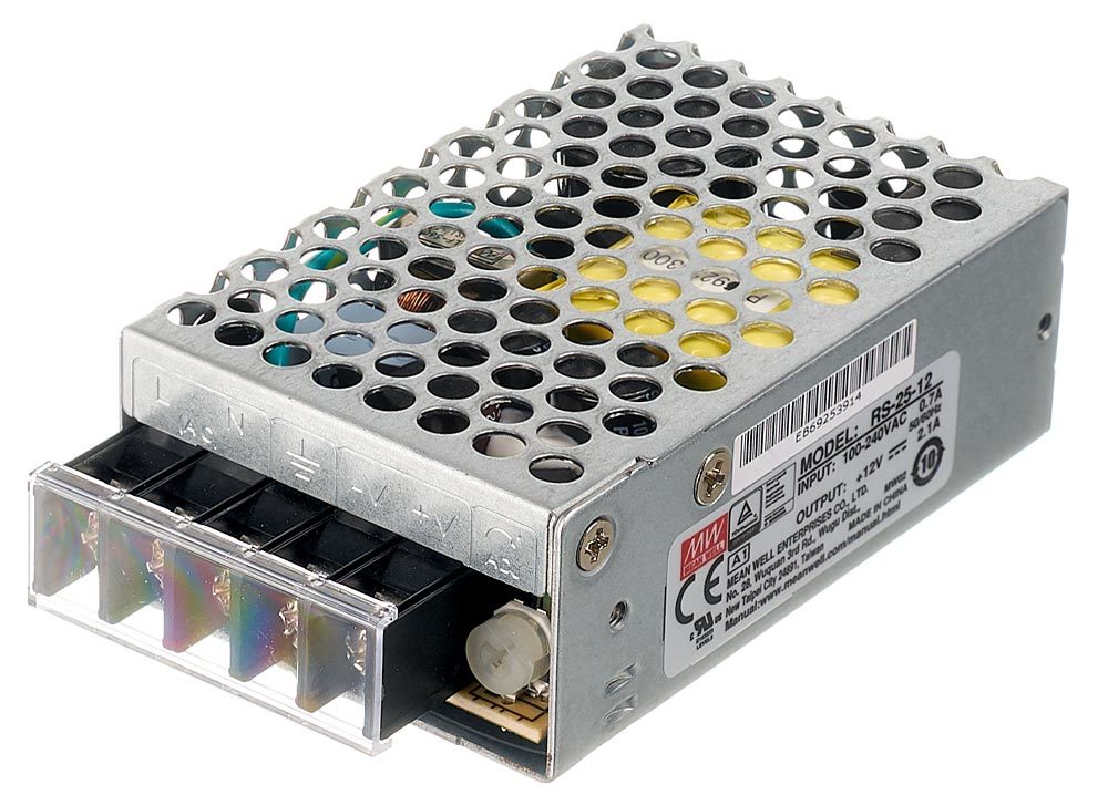

На блоке питания 5 винтовых клемм:
  • клеммы L и N — входные, для подключения фазы (Line) и нуля (Neutral) бытовой сети 220 В
  • клемма ⏚ для подключения защитного заземления.
  • клеммы -V и +V — выводные. На них приходит преобразованное постоянное напряжение 12 В. Подключите к ним нагрузку, минус и плюс соответственно. для подключения защитного заземления.
Фазный провод маркируется чёрным, коричневым, красным, белым или серым цветами. Для нулевого провода используют синюю, голубую и бело-синюю маркировку. Маркировка провода защитного заземления зелёная или жёлто-зелёная.
Подстроечный резистор
Справа от клемм расположен подстроечный резистор. Поворот винта тонко регулирует выходное напряжение.
  • Входное напряжение AC: 85—264 В
  • Входное напряжение DC: 120—370 В
  • Выходное напряжение: 12 В
  • Выходной ток: 2.1 А
  • Выходная мощность: 25 Вт
  • КПД: 79%
  • Габариты: 78×51×28 мм
