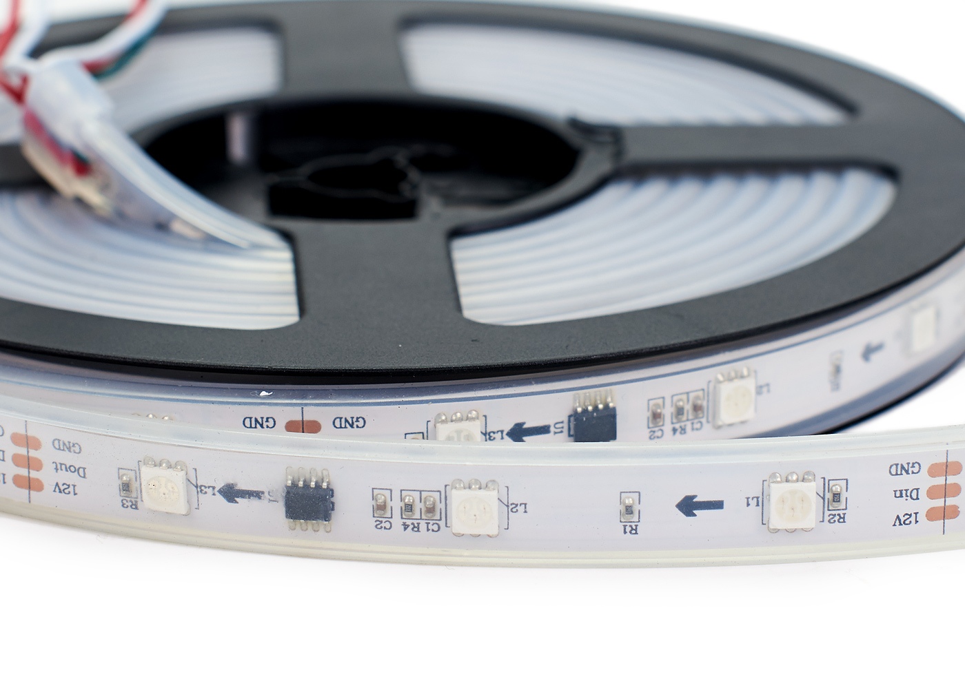

Лента состоит из групп по 3 светодиода. Именно группе, а не отдельному светодиоду можно задать цвет свечения.
Для своего проекта вы можете разрезать ленту на несколько частей. Главное, чтобы линия разреза проходила между группами.

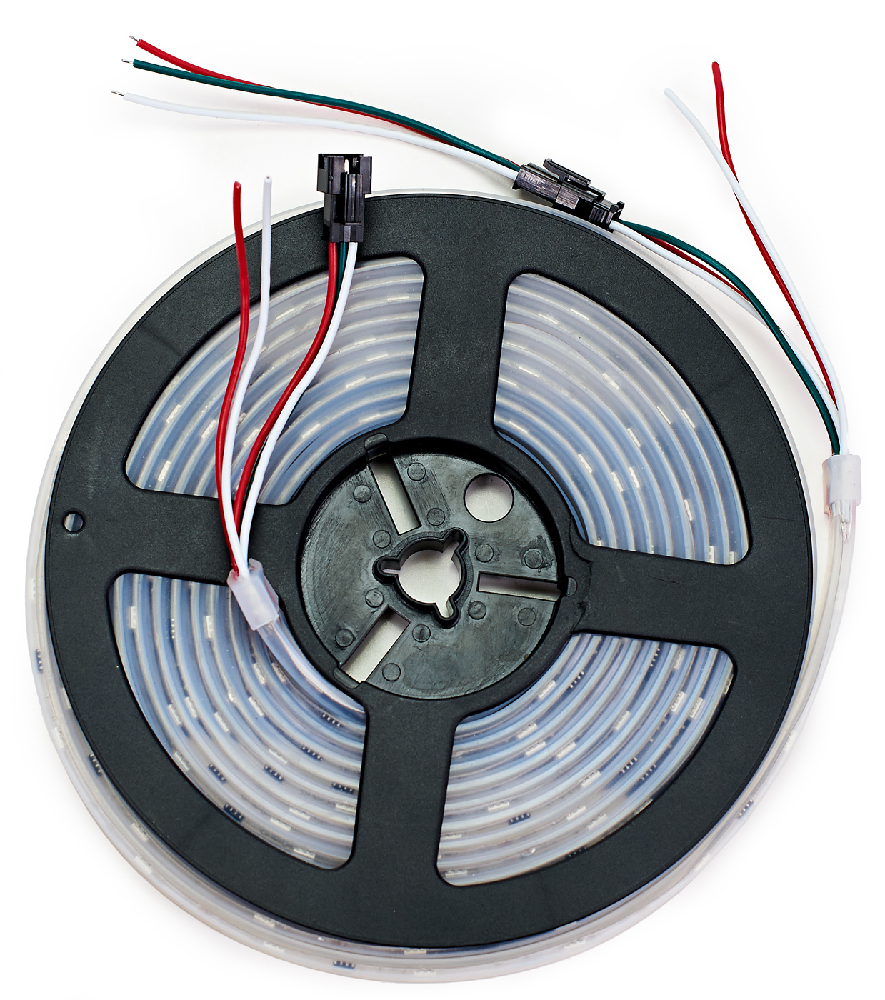

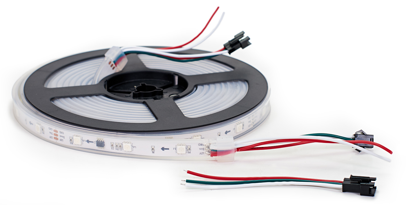

Если же вам нужно больше, чем 5 метров ленты, просто сцепите их: штатные разъёмы позволяют сделать это без пайки.
При использовании длинных лент нужно убедиться в качестве доставки питания. Не достаточно подать напряжение только с одного конца: дорожки в ленте тонковаты для большого тока. Провода от блока питания следует подводить к местам стыков лент и с концов крайних лент.
  • Бобина с 5 метрами ленты
  • Разъём-переходник на 3 свободных провода
