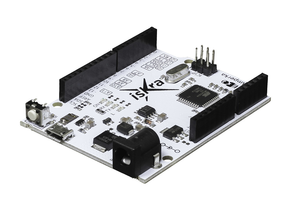

Iskra Neo — платформа для разработки с микроконтроллером ATmega32U4. Она является эквивалентом итальянской Arduino Leonardo, но производится нами в России и по качеству ничуть не хуже. Если для вашего проекта нужна бюджетная микроконтроллерная плата с максимальной совместимостью с платами расширения, сенсорами и другими электронными модулями, Iskra Neo — это отличный выбор.

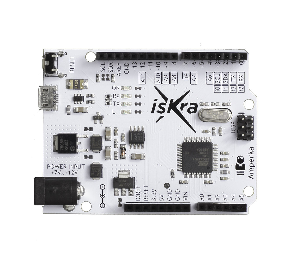

На плате вы найдёте традиционные контактные колодки, расположенные в соответствии со стандартной распиновкой Arduino R3, поэтому на плату могут быть установлены платы расширения Shield.

На контактные колодки выведены 20 пинов ввода-вывода. Среди них вы найдёте:
  • 7 пинов с ШИМ
  • 12 аналоговых входов на 1024 градации
  • 1 аппаратный интерфейс UART (Serial)
  • 1 аппаратный интерфейс TWI (I²C)
  • 5 пинов, поддерживающих аппаратное прерывание
На отдельной группе пинов расположен интерфейс SPI.
В отличие от оригинала, на Iskra Neo маркировкой мы обозначили все аналоговые входы и пины с прерываниями, чтобы вам было проще ориентироваться.
