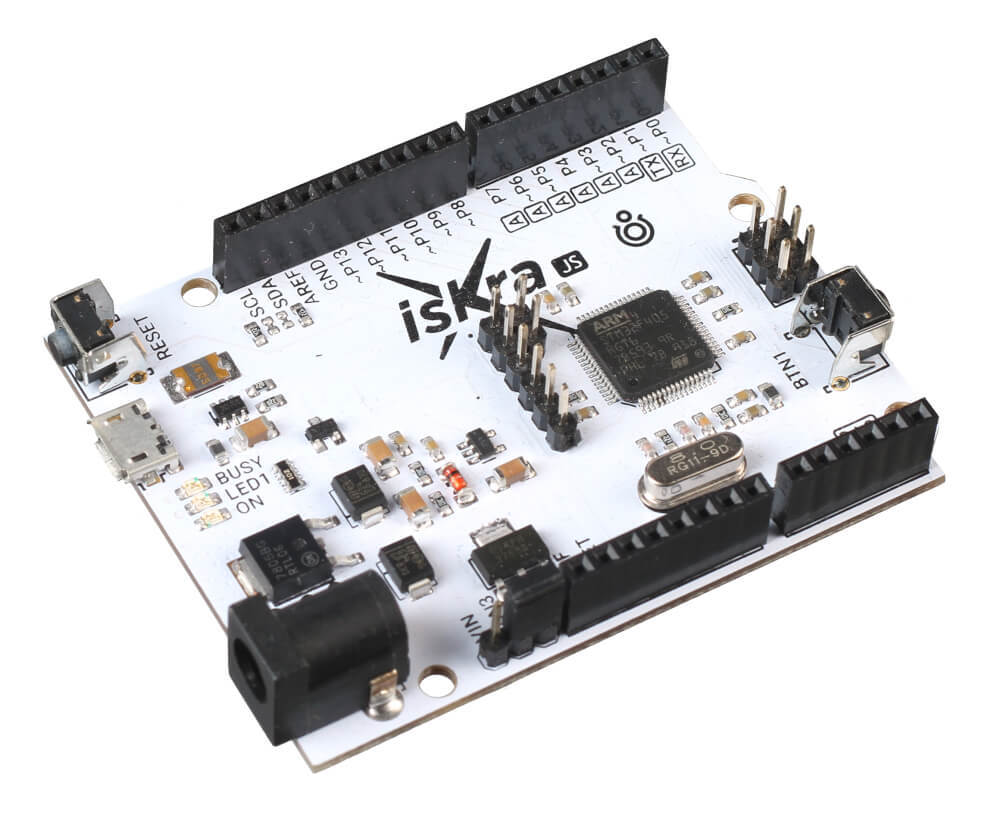

Iskra JS — флагманская плата Амперки с встроенным интерпретатором JavaScript. Она является развитием платформы Espruino, но совместима с платами-шилдами для Arduino. Если для вашего проекта важны скорость и комфорт разработки, максимальная совместимость с платами расширения, сенсорами и другими электронными модулями, Iskra JS — это оптимальный выбор.
Программирование
Для программирования используется JavaScript, особенности использования которого подробно описаны в специальном разделе вики. Разработка ведётся в среде Espruino Web IDE, которая устанавливается в 1 клик: Web IDE — это приложение для Google Chrome.
Производительность
Iskra JS работает на частоте 168 МГц. 32-битный микроконтроллер ARM Cortex-M4 предоставляет в ваше распоряжение 1 МБ флеш-памяти для хранения прошивки интерпретатора JavaScript и вашего кода, а также 192 КБ оперативной памяти для их работы.
Этого хватает для обработки JS-кода и решения множества задач вроде управления роботами, промышленной автоматикой, системами умного дома и т. д.
Совместимость

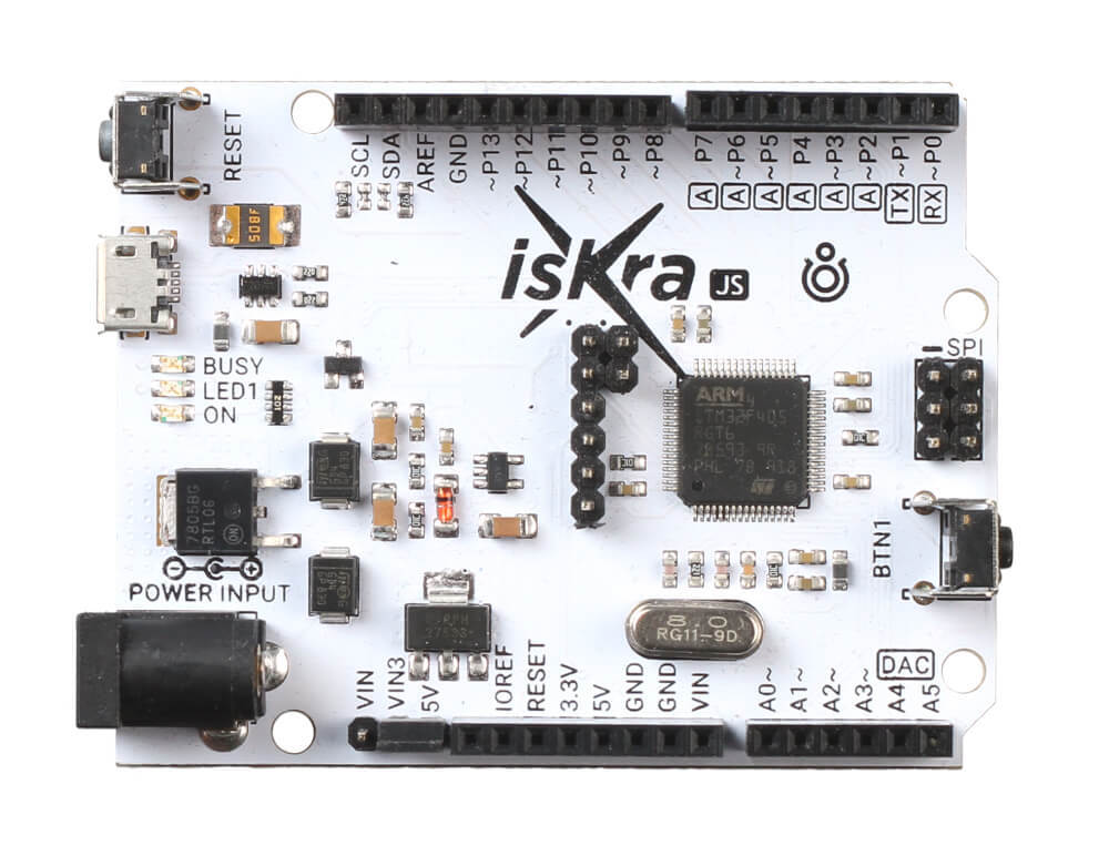

На плате вы найдёте совместимые с Arduino контактные колодки. Они расположены в соответствии со стандартной компоновкой Arduino R3, поэтому на плату могут быть установлены платы расширения для Arduino.
Логическое напряжение Iskra JS — 3,3 вольта, а многие контакты толерантны к 5 вольтам. Это обеспечивает электрическую совместимость с большей частью Arduino-периферии.
Порты ввода-вывода
Из 26-ти доступных управляющих контактов:
  • 12 могут использоваться для считывания аналогового сигнала;
  • 22 могут генерировать сигнал широтно-импульсной модуляции;
  • 2 могут выдавать настоящий аналоговый сигнал.
На платформе доступны 4 последовательных порта, 2 SPI и 3 I²C-шины для взаимодействия с дисплеями, гироскопами, акселерометрами и другими сложными модулями.
При этом по одной SPI и I²C шине вынесены на штатные разъёмы по стандарту Arduino R3 и они не конфликтуют с остальными пинами.
Питание
Для питания платформы используйте порт micro-USB, контакт Vin или внешний разъём 2,1 мм. Источник определится автоматически.
Рекомендуемое входное напряжение при питании через гнездо или пин Vin — 7–15 В. В качестве источника питания можно использовать сетевой адаптер или сборку из аккумуляторов.
При питании через USB используйте зарядник на 5 В совместно с кабелем micro-USB.
Для питания подключенной периферии используйте пины 5V и 3.3V, которые выдают соответствующие их названию уровни напряжения. При использовании внешнего источника питания с пина 5V можно суммарно получить до 1000 мА, с пина 3.3V — до 300 мА.
Если вам не нужна линия 5V, можете питать плату от источника на 3,6–12 В. Например, от Li-Ion аккумулятора.
