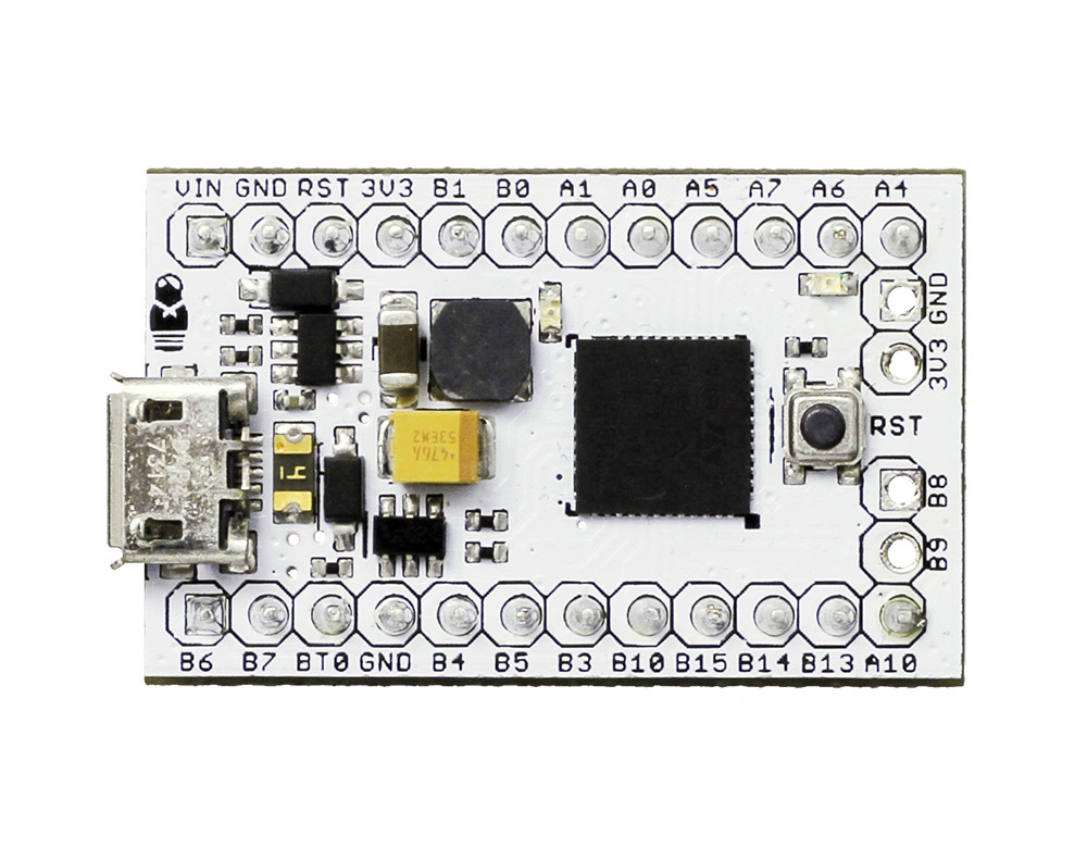

Iskra JS Mini — аналог флагманской платформы Iskra JS Амперки в форм-факторе Arduino Mini. Среда разработки на JavaScript и мощный процессор платы подойдут для устройств «интернета вещей», фиджетов и мультимедийных проектов.
Плата построена на 32-разрядном процессоре ARM Cortex M4, поэтому хорошо справляется с большим объёмом вычислений и ресурсоёмкими сетевыми протоколами. Её мощности хватит на комфортную работу с IFTTT, dweet.io или vk-ботами.
Программирование
Плата программируется на популярном в web-программировании JavaScript, особенности которого подробно описаны в разделе вики.
Разработка ведётся в среде Espruino Web IDE, которая устанавливается в один клик из магазина Google Chrome.
Производительность
Iskra JS Mini работает на частоте 100 МГц. 32-битный микроконтроллер ARM Cortex-M4 предоставляет в ваше распоряжение 512 кБ флеш-памяти для хранения прошивки интерпретатора JavaScript и вашего кода. 128 КБ выделены под оперативную память.
Этого вполне хватит для обработки JS-кода и решения сложных задач по управлению роботами, промышленной автоматикой и работы в системах умного дома.
Порты ввода-вывода
На плате в два ряда выведено 24 контакта, со стандартным шагом между контактами в 2,54 мм. По форм-фактору платформа повторяет Iskra Mini. Мы уже распаяли две линейки контактных пинов. Поэтому Iskra JS Mini работает на макетных платах и breadboard’ах.
Логическое напряжение Iskra JS Mini — 3,3 вольта. Некоторые контакты толерантны к 5 вольтам. Это обеспечивает электрическую совместимость со многими датчиками, дисплеями и исполнительными устройствами.
  • Микроконтроллер: STM32F411CEU6 (32-битный ARM Cortex M4)
  • Тактовая частота: 100 МГц
  • Объём Flash-памяти: 512 КБ
  • Объём SRAM-памяти: 128 КБ
  • Портов ввода-вывода всего: 20
  • Портов с АЦП: 8
  • Разрядность АЦП: 12 бит
  • Портов с ШИМ: 19
  • Разрядность ШИМ: 16 бит
  • Аппаратных интерфейсов SPI: 3
  • Аппаратных интерфейсов I²C / TWI: 2
  • Аппаратных интерфейсов UART / Serial: 1
  • Номинальное рабочее напряжение: 3,3 В
  • Портов толерантных к 5 В: 17
  • Максимальный ток с шины 3.3V: 2 А (включая питание микроконтроллера)
  • Максимальный ток с пина или на пин: 25 мА
  • Допустимое входное напряжение от внешнего источника: 7–14 В
  • Габариты: 33×21 мм
