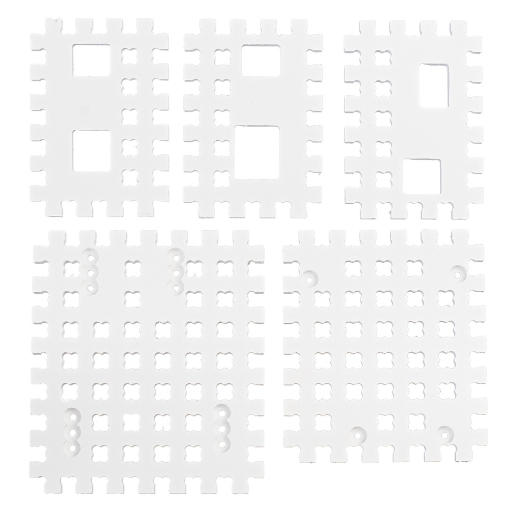

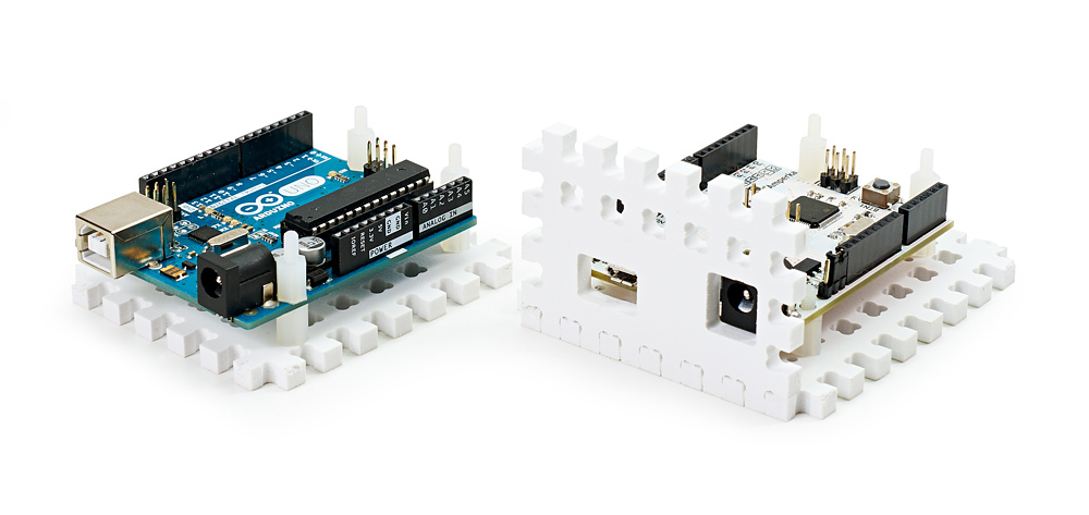

Эти детали помогут вам прикрепить Arduino, Iskra Neo и другие совместимые платы к каркасу из деталей #структора.
Теперь электронный мозг можно запросто утыкать датчиками и исполнительными устройствами.
С помощью этих деталей вы можете собрать аккуратный корпус для Arduino. Или прикрутить плату к своему роботу из металлического конструктора.
Для крепления платы к деталям используйте винты М3, стойки для печатных плат и гайки.

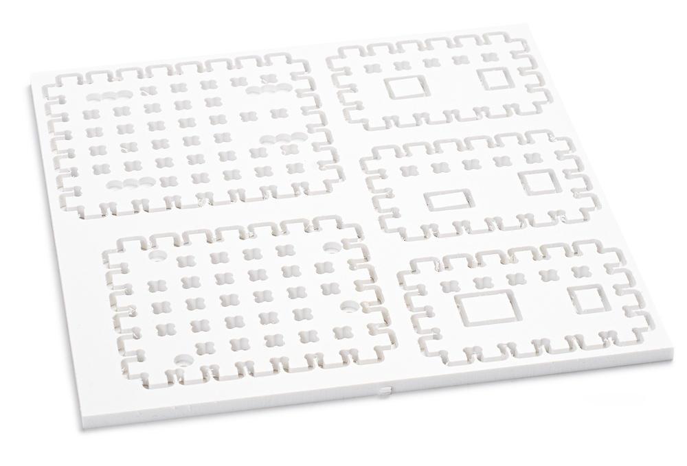

Все детали поставляются в специальной матрице, размером 17×17 см. Чтобы извелчь деталь из матрицы используйте скальпель или канцелярский нож.

Arduino_7x8 Крепление Arduino 7×8 шипов
Arduino_6x7 Крепление Arduino 6×7 шипов
Arduino_7x8 Лицевая панель Arduino c USB-интерфейсом 4×6 шипов
Arduino_7x8 Лицевая панель Arduino c microUSB-интерфейсом 4×6 шипов
Arduino_7x8 Лицевая панель Arduino c ethernet-интерфейсом 4×6 шипов
