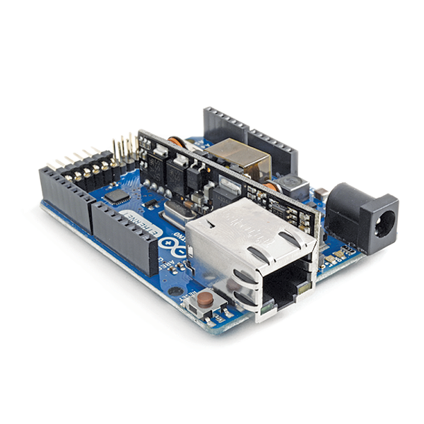

Arduino Ethernet with PoE (Power over Ethernet) — это симбиоз Uno и Ethernet Shield на одной плате форм-фактора R3. Это оригинальная плата, произведённая в Италии.
Уникальной особенностью Arduino Ethernet PoE является способность получать питание непосредственно из кабеля витой пары. Таким образом вы можете собрать полноправное сетевое устройство, которое достаточно лишь включить в сетевой хаб через патч-корд витой пары и оно будет работать, получая из него напряжение 9 В и ток до 1 А.
Используемая локальная сеть должна поддерживать технологию PoE: существуют маршрутизаторы, способные питать подключённые устройства; существуют отдельные устройства, называемые power injector’ами, которые делают из обычной сети сеть готовую к PoE.

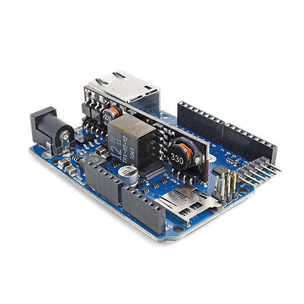

На Arduino Ethernet PoE отсутствует разъём для USB, на его месте расположен разъём 8P8C для витой пары. Поэтому, чтобы прошивать микроконтроллер Arduino понадобится отдельный модуль USB-Serial Converter, который временно устанавливается на штырьковые контакты, на плате. Модуль в комплект не входит: вам понадобится всего один для нескольких Arduino Ethernet.
Из-за того, что к микроконтроллеру подключён Ethernet-модуль и SD-модуль, некоторые контакты Arduino зарезервированы и не могут быть использованы для произвольных нужд:
  • 10-й, 11-й, 12-й, 13-й зарезервированы для общения с сетевым чипом по протоколу SPI
  • 4-й зарезервирован для обращения к SD-модулю
  • 2-й для обработки прерываний сетевого чипа
По остальным характеристикам Arduino Ethernet PoE соответствует связке Uno и Ethernet Shield.
