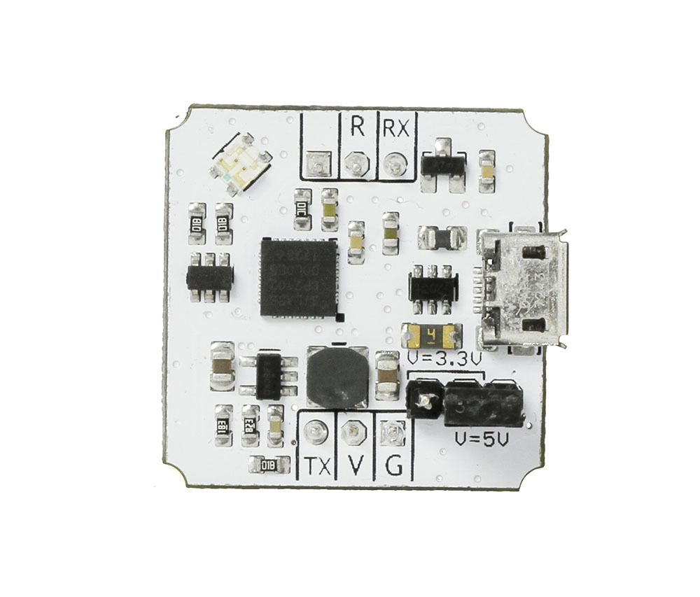

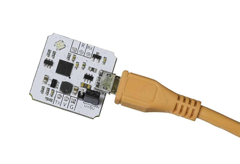

Подключите модуль к компьютеру кабелем micro-USB.

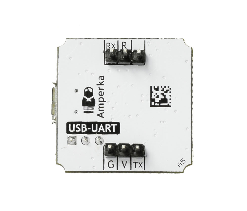

На модуле выведено две пары Troyka-контактов.
Нижняя группа

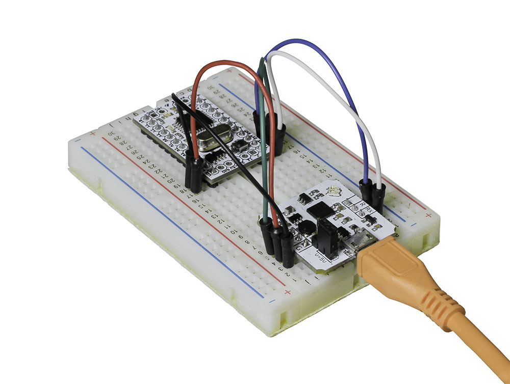

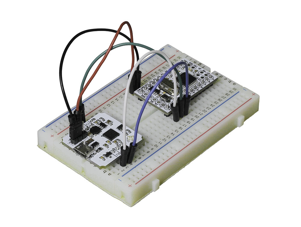

  • Сигнальный (TX) — цифровой выход USB-UART преобразователя. Используется для передачи данных из USB в микроконтроллер. Подключите к пину RX микроконтроллера.
  • Питание (V) — соедините с рабочим напряжением микроконтроллера.
  • Земля (G) — Соедините с пином GND микроконтроллера.
Верхняя группа
  • Сигнальный (RX) — цифровой вход USB-UART преобразователя. Используется для приёма данных из микроконтроллера в USB. Подключите к пину TX микроконтроллера.
  • Сигнальный (R) — пин сброса.
