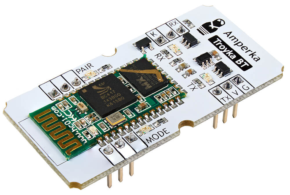

  • Сердце платформы — Bluetooth-модуль HC-05 c чипом BC417143B от компании Cambridge Silicon Radio.
  • Рабочее напряжение HC-05 — 3,3 В. Мы встроили в модуль регулятор напряжения, благодаря чему он работает и от 5 В.

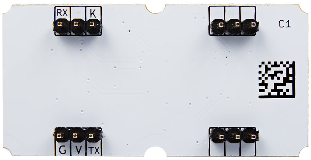

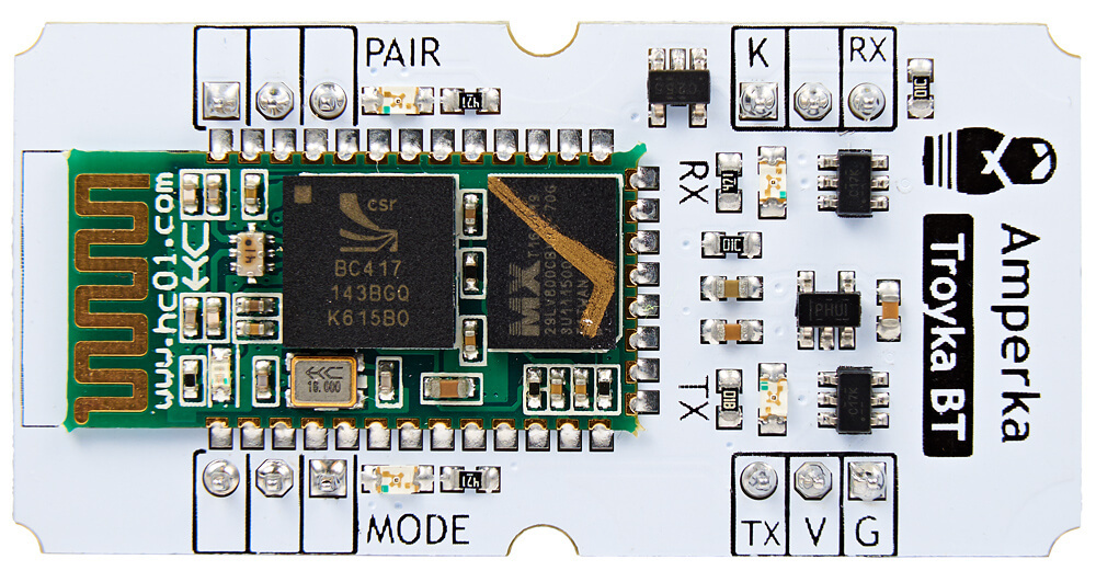

На модуле выведены четыре группы Troyka-контактов, из которых электрически задействованы лишь две.
Нижняя группа
  • Контакт TX модуля подключите к контакту RX на контроллере.
  • Контакт V подключите к контакту питания 3,3–5 В.
  • Контакт G подключите к земле.
Верхняя группа
  • Контакт K используйте для перевода модуля в режим управления АТ-командами.
  • Контакт RX модуля подключите к контакту TX на контроллере.
