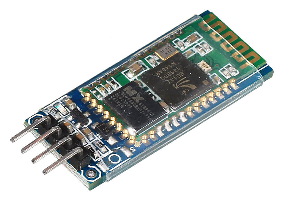

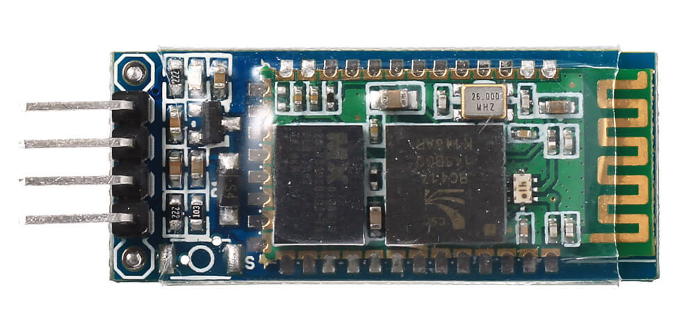

Ищете простой способ беспроводного дистанционного управления вашим устройством с помощью bluetooth? Воспользуйтесь bluetooth-модулем HC-06.
Со стороны управляемого устройства, такого как Arduino, этот модуль выглядит как обычный последовательный интерфейс. Поэтому вы можете отладить всё общение с устройством на компьютере, а потом просто подключить этот bluetooth-модуль, и всё заработает как надо.

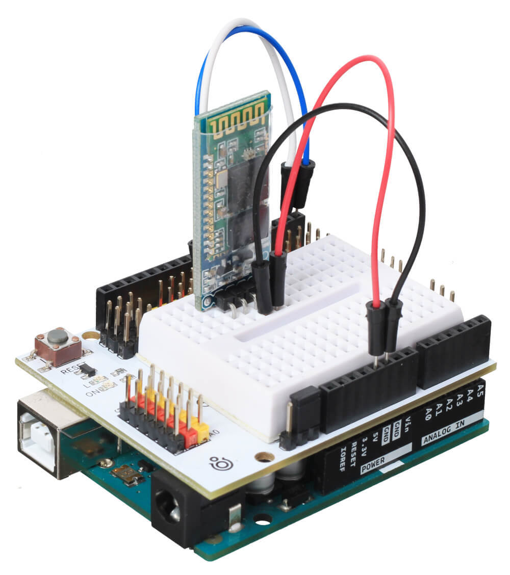

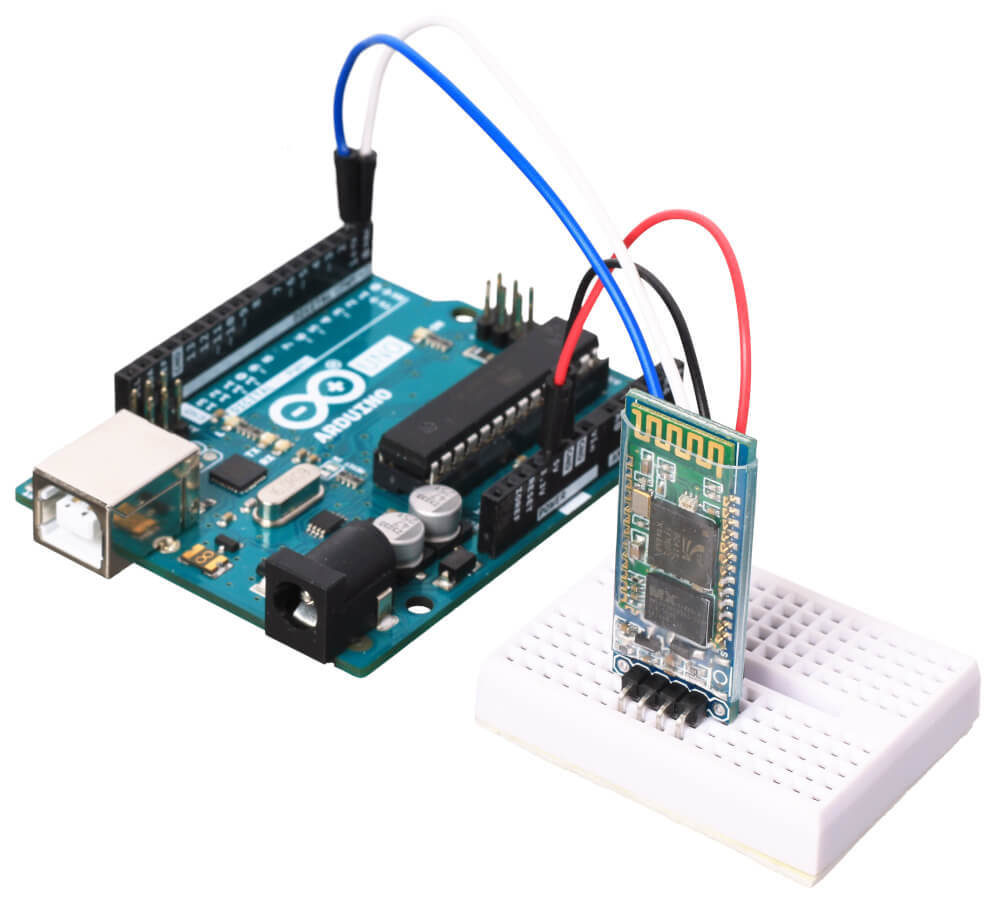

Контакты модуля можно соединить с макетной платой или Arduino проводами «мама-папа». А с Troyka Shield через провода «мама-мама».
Подключение стандартное для устройств, подключающихся по последовательному интерфейсу:
  • Контакт RX модуля подключается к контакту TX целевого устройства
  • Контакт TX модуля подключается к контакту RX целевого устройства

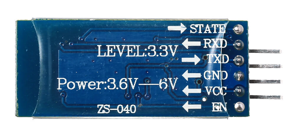

Напряжение питания 3,3–6 В
Максимальное входное напряжение логической единицы 5 В
Выходное напряжение логической единицы 3,3 В
