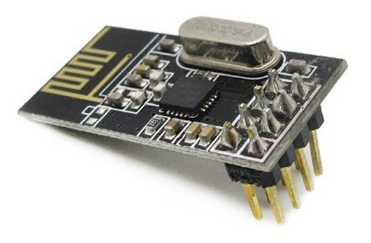

Этот трансивер выполнен на базе микросхемы nRF24L01+. Модуль поддерживает работу со скоростью 250 Кбит/с, 1 Мбит/сек или 2 Мбит/с, и может работать на 126 независимых каналах, поэтому сразу несколько устройств могут общаться между собой не мешая друг другу. Для передачи данных используется собственный, проприетарный протокол.
nRF24L01 больше подходят для соединений типа «точка-точка», и каналы передачи данных никак не защищены. Если вы ищете радиомодули для соединений типа «звезда» с защищённым каналом, обратите внимание на модули XBee.
Распиновка модуля
Модуль подключается к управляющей электронике по протоколу SPI, с дополнительными управляющими контактами:
  • SCN используется для выбора режима приёма или передачи
  • IRQ может быть использован для аппаратного прерывания
Контакты модуля можно соединить с макетной платой или Arduino проводами «мама-папа». А с Troyka Shield или Raspberry Pi через провода «мама-мама».
Для работы с Arduino существует библиотека Mirf. Для работы с Raspberry Pi можно воспользоваться библиотекой RF24.
Контакты Arduino или Raspberry Pi, к которым подключаются соответствующие контакты модуля, вы можете узнать из примеров к используемым библиотекам.
В комплект не входят провода. Для подключения к управляющей электронике используйте макетные провода с разъёмами «мама» на стороне модуля.
Напряжение питания 3,3 В
Максимальное входное напряжение логической единицы 5 В
Выходное напряжение логической единицы 3,3 В
Скорость передачи данных 250–2000 Кбит/сек
Дальность связи при прямой видимости до 100 м
