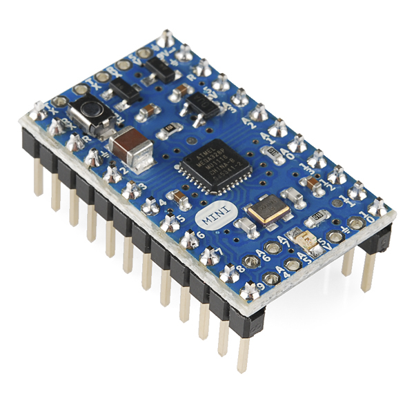

Arduino Mini — это аналог Uno, сделанный на компактной плате. Он лишён USB порта и разъёма для питания. Это последняя, 5-я версия Arduino Mini, где в качестве чипа используется тот же ATmega328p. Плата оригинальная, производится в Италии.
Arduino Mini предназначен для применения в местах, где занимаемое пространство критично.

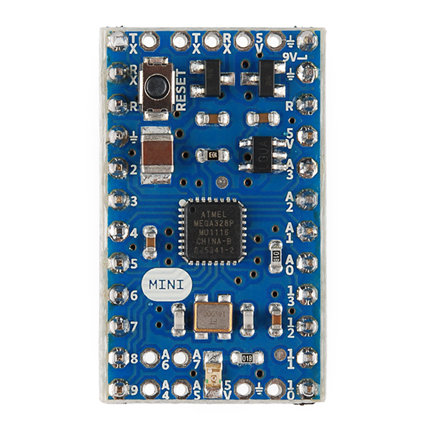

Назначение и расположение контактов приведено на рисунке:
Распиновка Arduino Mini
Контакты 3, 5, 6, 9, 10 и 11 могут быть использованы для PWM.
В контакты вдоль длинных сторон уже впаяны штырьковые разъёмы, поэтому Arduino Mini легко начать использовать сразу же, без подготовки, используя breadboard. Однако дополнительные контакты на коротких сторонах не распаяны, поэтому, если они необходимы для вашего устройства, припаять к ним провода или разъёмы придётся самостоятельно.
