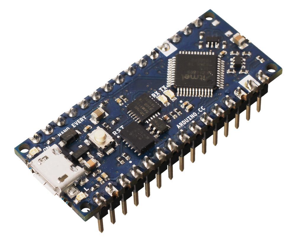

Платформа Arduino Nano Every — доступное решение в компактном форм-факторе Nano. Помимо размеров плата может похвастать более мощным микроконтроллером ATmega4809, у которого на 50% увеличился объём памяти для хранения программы и на 200% больше оперативной памяти SRAM, чем у классических Arduino Uno. Всё это делает Nano Every подходящим выбором для создания миниатюрных гаджетов, носимых устройств или мобильных роботов с низким энергопотреблением.
Начинка

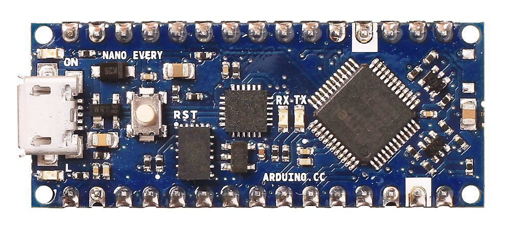

Arduino Nano Every построена на 8-битном микроконтроллере Microchip ATmega4809 семейства megaAVR тактовой частотой 16 МГц. На борту содержится 48 КБ флеш-памяти, 6 КБ оперативной памяти и EEPROM на 256 байт. Одна из главных фишек контроллера — блок независимой от ядра периферии (Core Independent Peripherals, CIP), который берёт на себя аппаратную логику управления внешними устройствами и разгружает основное ядро микроконтроллера от функций опроса и прерываний.

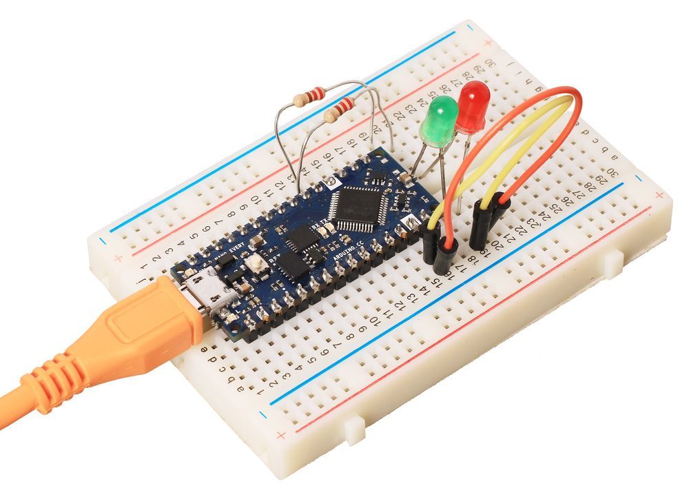

По краям платы расположены две штыревые вилки по 15 пинов с шагом 2,54 мм, что позволяет установить её на макетную плату для прототипирования устройства с различными электронными компонентами.

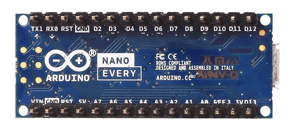

Распиновка платы Nano Every полностью эквивалентна Arduino Nano предыдущего поколения, поэтому её можно смело применять в своих существующих проектах без всяких изменений.
Всего на платформе доступно 22 порта ввода-вывода общего назначения. Некоторые из них обладают дополнительными возможностями:
