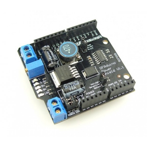

Power Shield — удобное решение для управления питанием проектах на базе Arduino. Зачастую устройство требует два отдельных контура питания с разными напряжениями: один для микроконтроллера и цифровой части, другой — для моторов или сервоприводов. В подобных случаях Power Shield даёт возможность использовать всего один источник питания для обоих цепей.
Плата основана на чипе LM2596, который исполняет роль понижающего DC-DC преобразователя. Он делает из повышенного входного напряжения стабильное пониженное. Уровень выходного напряжения регулируется с помощью триммера на плате. О его примерном уровне можно судить по расположенным на плате светодиодам. Точное значение поможет определить мультиметр.
Источником входного напряжения может являться винтовой клеммник на плате либо пин Vin на Arduino. Для выбора источника на плате можно использовать группу контактов с джамперами. Таким образом возможны следующие варианты включения:
  • Оба джампера слева: напряжение берётся с клеммника; Arduino изолирована и должна быть запитана отдельно.
  • Оба джампера справа: напряжение берётся с пина Vin на Arduino, то есть от источника, подведённого к Arduino. Удобно, если питание поставляется через 2,1 мм штекер.
  • Один джампер слева, другой справа: напряжение берётся с клеммника, от него же питание идёт в Arduino; Удобно, если питание поставляется через 2 свободных провода.
Выходное напряжение подводится ко второму клеммнику на плате.
Также на плате расположены джамперы, которые позволяют:
  • Включать/выключать выходное напряжение с помощью цифрового сигнала на 13-м пине
  • Считывать выходное напряжение в виде аналогового сигнала на пине A0
Если вам необходим компактный модуль, заточенный под форм-фактор Arduino, рассмотрите понижающий преобразователь. Если же вам нужно не понижать, а повышать напряжение, обратите внимание на повышающий DC-DC преобразователь.
Подробнее об использовании платы можно прочитать на странице производителя.
  • Входное напряжение: 4,5–35 В
  • Выходное напряжение: 1,25–12 В (не выше входного)
  • Максимальный ток на выходе: 2 А (3 А в пике)
  • Максимальная мощность: 15 Вт (3 А при 5 В)
  • КПД: 90%
