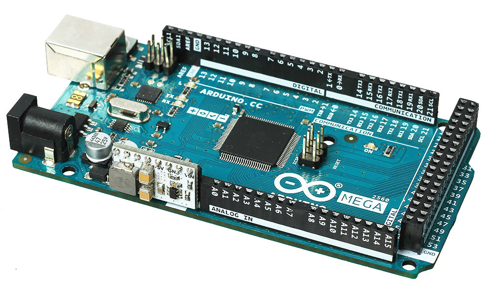

Подключение высокого питающего напряжения к Arduino чревато перегревом встроенного регулятора: при 12–15 В об него уже можно обжечься, поскольку линейный регулятор преобразует излишек энергии в тепло.
Воспользуйтесь эффективным импульсным преобразователем с КПД выше 90%, чтобы перестать жарить яичницу на плате и получить стабильные 5 В от источников постоянного напряжения до 15 В.

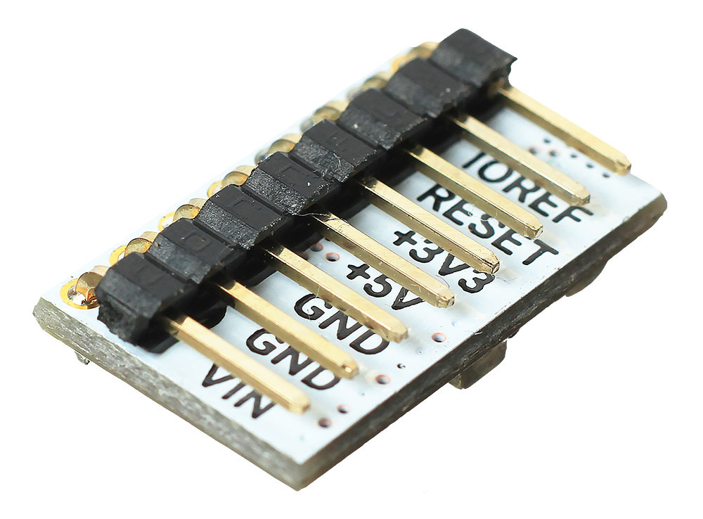

Модуль устанавливается на боковые контактные колодки Arduino форм-фактора Rev3. Распиновка подписана прямо на плате: совместите между собой контакты Vin, чтобы вся колодка преобразователя встала в нужные пины. Далее подключите источник питания ко входу Vin на управляющей плате, и модуль возьмёт регулировку напряжения на себя.
Возможна установка вместе с платами расширения Arduino Shields: просто вставьте регулятор напряжения в верхний шилд со свободными пинами.
Если вам нужно подружить преобразователь напряжения с платформами, отличными от Arduino R3, воспользуйтесь проводами «мама-папа» и подключите ножки Vin, 5V и GND к соответствующим пинам на управляющей плате.
Не отключайте регулятор из цепи под напряжением свыше 12 вольт! Это может вывести запитанные платы из строя, т. к. нагрузка моментально переложится на встроенный линейный регулятор напряжения.
