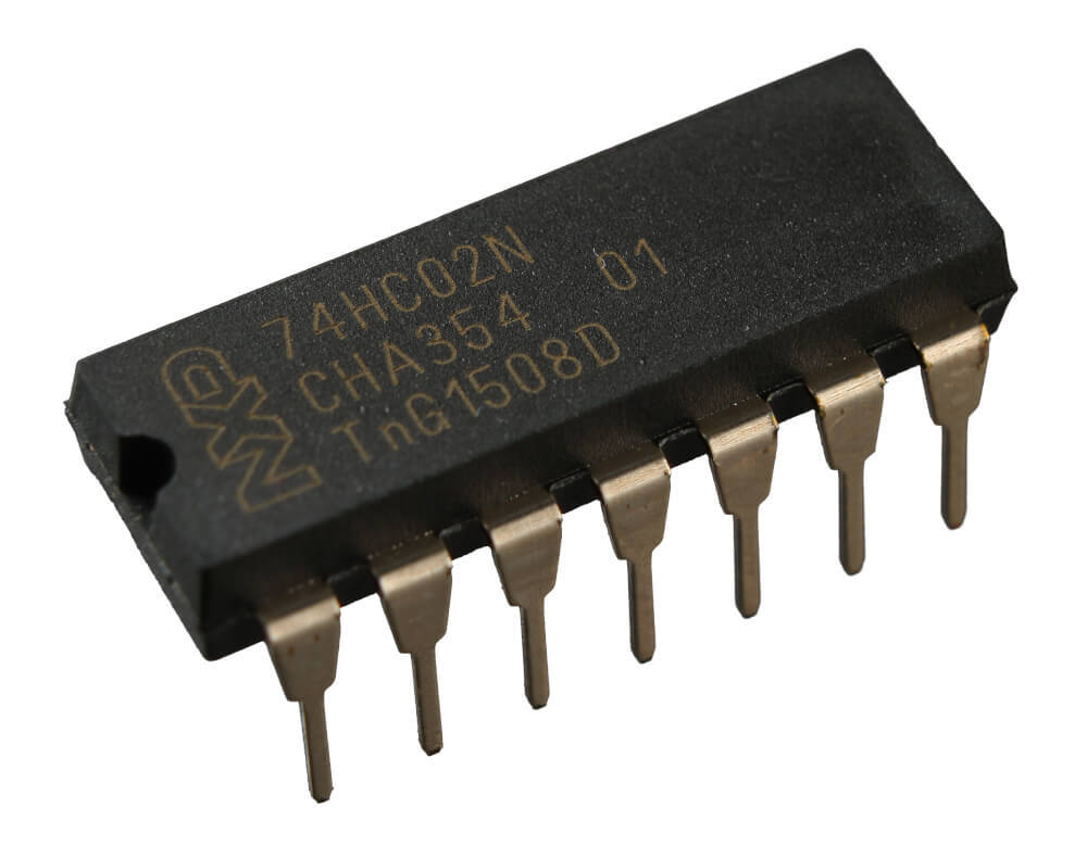

Микросхема SN74HC02N пригодится для создания электронных часов, бытового таймера, кодового замка, переключателя ёлочных гирлянд и других электронных устройств.
Чип SN74HC02N входит в состав 74-й серии микросхем булевой логики, где входные и выходные данные представляются в виде напряжений высокого или низкого уровня. Высокий уровень называют логической единицей, она же «Истина», а низкий уровень — логический ноль или «Ложь».
В зависимости от маркировки микросхема нафарширована различными логическими элементами, которые вычисляют зависимость между входными и выходными сигналами. Количество входов у каждого логического элемента — от одного до восьми, а выход всегда один.
Таблица истинности
Микросхема 74HC02 содержит 4 отдельных логических элемента «2-ИЛИ-НЕ» (англ. 2-NOR), которые электрически не связаны между собой. Рассмотрим один из них:
  • 2: у логического элемента два входа.
  • ИЛИ-НЕ: в основе элемента — логическое сложение (дизъюнкция) с инверсией.
При логическом нуле на обоих входах A и B на выходе Y будет логическая единица. Во всех остальных случаях на выходе Y будет логический ноль.
Вход A Вход B Выход Y
0 0 1
0 1 0
1 0 0
1 1 0
1× Микросхема SN74HC02N
  • Логический элемент: 2-NOR / 2-ИЛИ-НЕ (4 шт.)
  • Напряжение питания: 2–6 В
  • Максимальный выходной ток: 20 мА
  • Логический уровень нуля: 0–1,35 В (при питании 5 В)
  • Логический уровень единицы: 3,15–5 В (при питании 5 В)
  • Корпус: DIP-14
