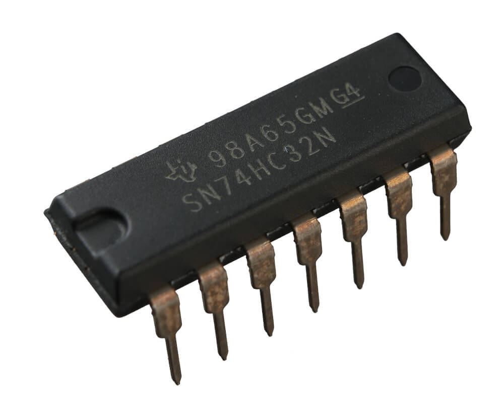

Микросхема логики SN74HC32N / 4×2-OR
Артикул AMP-X171
На складе более 50 шт.
90
Микросхема SN74HC32N пригодится для создания электронных часов, бытового таймера, кодового замка, переключателя ёлочных гирлянд и других электронных устройств.
Чип SN74HC32N входит в состав 74-й серии микросхем булевой логики, где входные и выходные данные представляются в виде напряжений высокого или низкого уровня. Высокий уровень называют логической единицей, она же «Истина», а низкий уровень — логический ноль или «Ложь».
В зависимости от маркировки микросхема нафарширована различными логическими элементами, которые вычисляют зависимость между входными и выходными сигналами.
Таблица истинности
Микросхема 74HC32 содержит 4 отдельных логических элемента «2-ИЛИ» (англ. 2-OR), которые электрически не связаны между собой. Рассмотрим один из них:
  • 2: у логического элемента два входа.
  • ИЛИ: в основе элемента — логическое сложение (дизъюнкция).
При логическом нуле на обоих входах A и B на выходе Y будет логический ноль. Во всех остальных случаях на выходе Y будет логическая единица.
Вход A Вход B Выход Y
0 0 0
0 1 1
1 0 1
1 1 1
1× Микросхема SN74HC32N
  • Логический элемент: 2-OR / 2-ИЛИ (4 шт.)
  • Напряжение питания: 2–6 В
  • Максимальный выходной ток: 20 мА
  • Логический уровень нуля: 0–1,35 В (при питании 5 В)
  • Логический уровень единицы: 3,15–5 В (при питании 5 В)
  • Корпус: DIP-14
