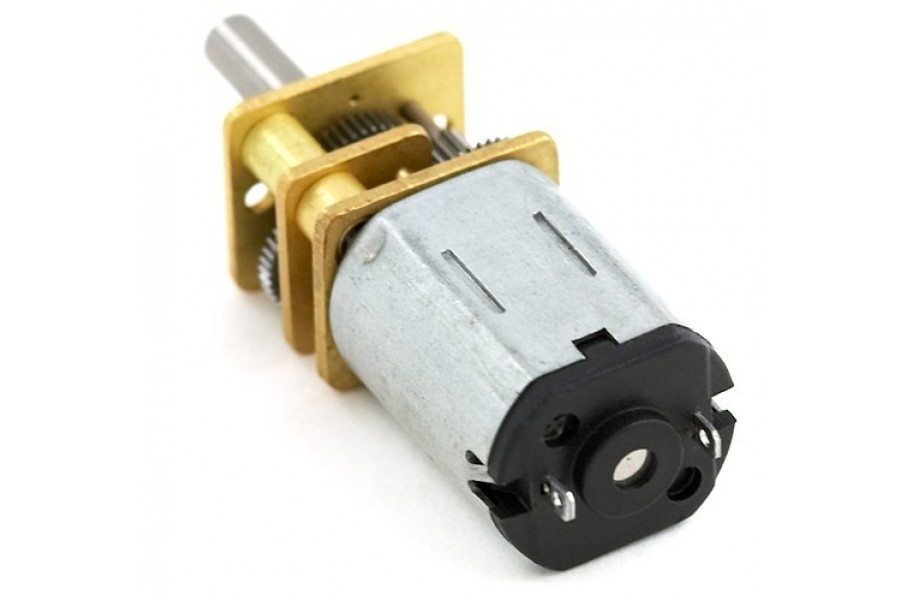

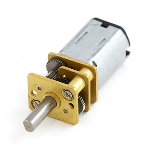

Микромотор с передаточными шестернями, формирующими редуктор и D-образным шпинделем подойдёт для приведения в движение колёс, лопастей и подобных вещей.
Мотор поставляется без крепежа и проводов. Для подключения может понадобиться пайка. Чтобы надёжно установить мотор куда-либо, существует специальное крепление.
Для крепления чего-либо на вал микромотора подойдёт монтажная втулка.
Не пытайтесь подключить мотор к микроконтроллеру напрямую — большой ток выведет его из строя! Для подключения привода должен быть использован драйвер, такой как L293D или Motor Shield.
Если вы хотите закрепить колесо 42×19 на валу мотора, используйте энкодер для контроля над направлением вращения двигателя и для точного замера количества оборотов.
  • Рабочее напряжение: 3 – 9 В
  • Номинальное напряжение: 6 В
  • Ток без нагрузки: 80 мА
  • Ток при блокировке: 1600 мА
  • Диаметр выходного вала: 3 мм
  • Длина без вала: 25 мм (для редуктора 1:1000 — 28,3 мм)
  • Длина вала: 10 мм
  • Ширина × Высота: 12×10 мм
  • Вес: 10 гр
  • Материал шестерней: металл
При напряжении 6 В:
Передача Скорость без нагрузки (мин-1) Крутящий момент (кг×см)
1:50 640 1,1
1:100 320 2,2
1:150 215 2,9
1:298 110 5
1:1000 32 9
