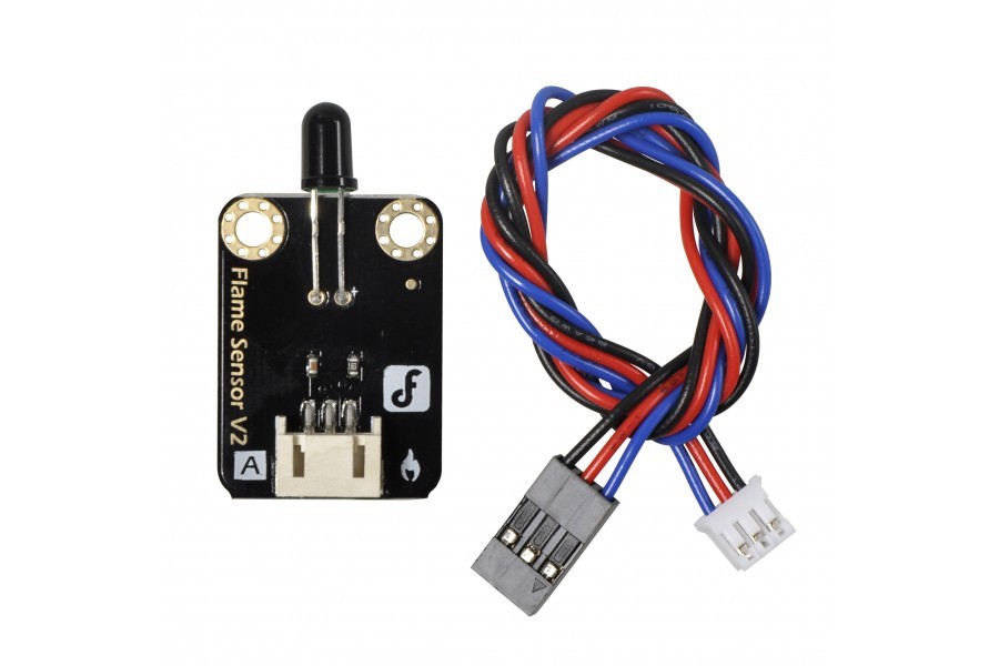

Датчик пламени позволяет фиксировать наличие пламени или другого источника волн длиной 760 — 1100 нм в прямой видимости перед собой.
Штатное напряжение питания — 5 В. Сенсор определяет наличие огня в телесном угле 60°. Показания поставляются в виде аналогового сигнала: 4,8 В на расстоянии 20 см — 1 В на расстоянии 100 см. Не рекомендуется подносить пламя слишком близко к датчику, т.к. это может вывести его из строя.
Датчик подключается к управляющей электронике через 3 провода. При подключении к Arduino будет крайне удобно использовать Troyka Shield. Шлейф для подключения включён в комплект.
