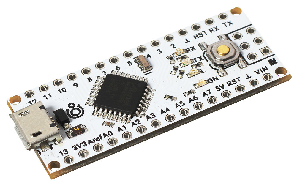

Iskra Nano Pro — миниатюрная платформа для разработки встраиваемых систем. Используйте плату в местах, куда полноразмерной Arduino не пробраться: в переносном GPS-трекере, алкотестере или другом портативном устройстве.
Iskra Nano Pro также позволит создать недорогую систему из множества микроконтроллеров, например, оборудовать одной управляющей платой каждую комнату в квеструме. А ещё к Iskra Nano Pro можно подключить больше периферии или превратить её в тач-контроллер, в отличие от стандартных плат Nano.
Версия платы без контактных ножек подходит для самых миниатюрных проектов. Для прототипирования на макетной плате пригодится модификация Iskra Nano Pro с ногами.
Особенности
  • Высокая аппаратная и программная совместимость с Arduino Nano.
  • Расширенный набор интерфейсов по сравнению с обычными клонами Nano.
  • Более мощный регулятор напряжения выдаёт ток до 1 А на шине 3,3 В.
  • Произведено в России с любовью и соблюдением высоких технических норм.
Начинка
Сердце платы Iskra Nano Pro — 8-битный микроконтроллер Microchip ATmega328PB семейства AVR с тактовой частотой 16 МГц. На борту содержится 2 КБ оперативной памяти, 32 КБ флеш-памяти и 1 КБ EEPROM. Это улучшенная версия чипа ATmega328P, установленного на оригинальной Arduino Nano, поэтому на Iskra Nano Pro вам доступно больше каналов ШИМ и аппаратных интерфейсов.
Однако вы можете сэкономить и взять стандартную Iskra Nano, если количество интерфейсов не критично.
Arduino Nano Iskra Nano Iskra Nano Pro
Микроконтроллер ATmega328P ATmega328P ATmega328PB
Контакты с ШИМ 6 6 9
Аппаратный интерфейс SPI 1 1 2
Аппаратный интерфейс UART 1 1 2
Выходной ток с пина 5V 800 мА 1 А 1 А
Выходной ток с пина 3V3 50 мА 1 А 1 А
Наличие тач-интерфейса Нет Нет Да
Разъём USB Mini-USB Micro-USB Micro-USB
Интерфейсы

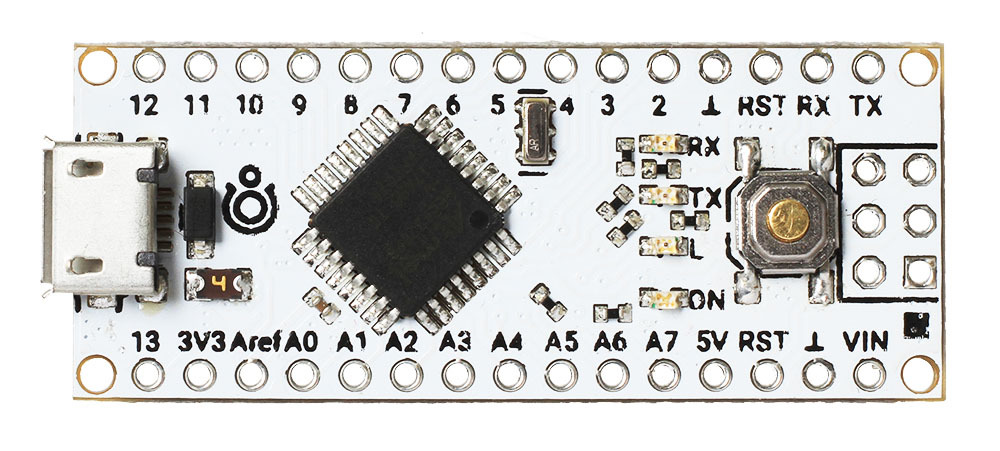

По бокам платы расположены 30 контактов со стандартным шагом 2,54 мм. Чтобы использовать Iskra Nano Pro с макетными платами, вам понадобится припаять к ней штыревую вилку.
Для подключения периферии отведено 22 контакта ввода-вывода общего назначения (GPIO) с дополнительными возможностями.
  • 8 контактов принимают аналоговый сигнал через 10-битный АЦП.
  • 9 контактов позволяют вывести аналоговое значение с помощью 8-битного ШИМ-сигнала.
  • Расширенные аппаратные возможности: 2× UART, 2× SPI, 1× I²C и поддержка Touch-интерфейса.
Программирование
Плата Iskra Nano Pro программируется как в привычной среде Arduino IDE, так и с помощью графического языка программирования XOD IDE. Для начала работы понадобится добавить в менеджере плат поддержку платформ Amperka Iskra Boards. При этом Iskra Nano Pro совместима со всеми проектами и примерами кода, написанными для Нано.
Питание
Платформа питается через разъём Micro-USB или напрямую через контакт Vin.
  • 1× Плата Iskra Nano Pro (без ног)
  • Модель: Amperka Iskra Nano Pro (AMP-B147)
  • Микроконтроллер: ATmega328PB
  • Архитектура: AVR (8 бит)
  • Тактовая частота: 16 МГц
  • Flash-память: 32 КБ (2 КБ занимает загрузчик)
  • SRAM-память: 2 КБ
  • EEPROM-память: 1 КБ
  • Контакты ввода-вывода: 22
  • Контакты с АЦП: 8
  • Разрядность АЦП: 10 бит
  • Контакты с ШИМ: 9
  • Разрядность ШИМ: 8 бит
  • Аппаратные интерфейсы:
    • 2× SPI
    • 1× I²C
    • 2× UART
    • Тач-интерфейс
  • Логический уровень напряжения: 5 В
  • Входное напряжение питания:
    • Через USB: 5 В
    • Через пин Vin: 7–12 В
  • Максимальный выходной ток пина 5V: 1 A
  • Максимальный выходной ток пина 3V3: 1 A
  • Максимальный ток с пина или на пин: 40 мА
  • Габариты: 45×18×4,5 мм
