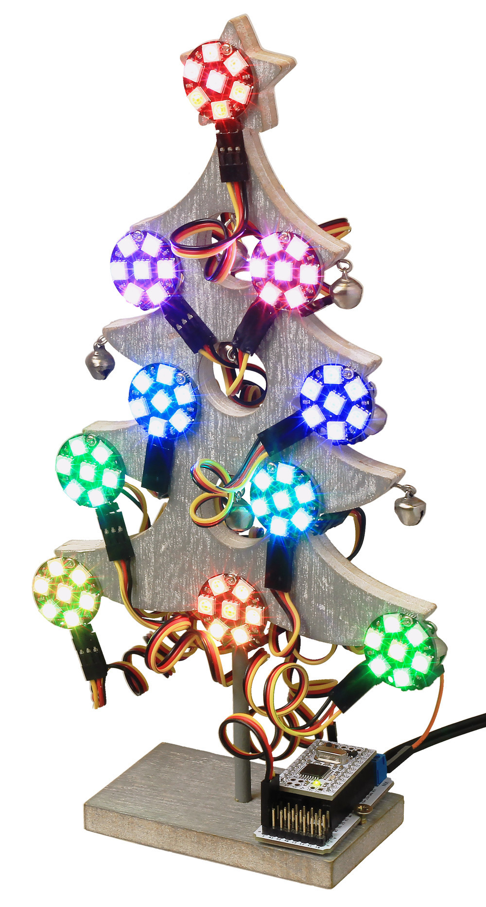

Светодиодный модуль станет ярким элементом умной одежды и поможет сделать необычную индикацию для вашего проекта.
Каждый из семи RGB-светодиодов имеет независимое программное управление и поддерживает 24-битный цвет — задавайте ему любой из 16 миллионов оттенков.
Миниатюрная плата надёжно крепится к любой поверхности с помощью пары винтов, но для этой задачи подойдёт и двухсторонний скотч.

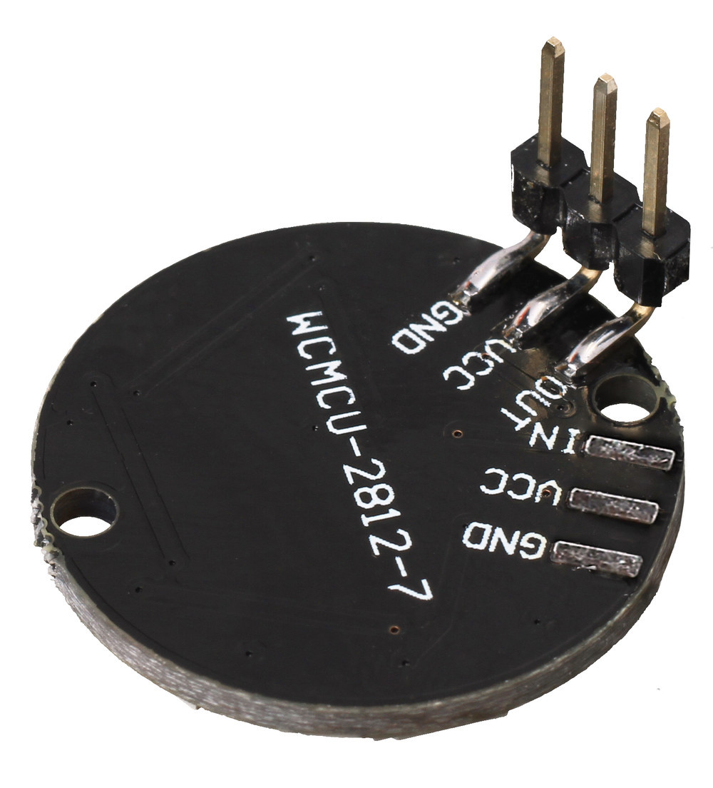

Модуль подключается к управляющей электронике через три контакта:
  • VCC — питание 5 В.
  • GND — общая земля.
  • IN — цифровое управление светодиодами.
Несколько модулей можно объединить между собой в цепочку, задействовав вторую контактную площадку с пинами VCC, GND и OUT, которая подключается к VCC, GND и IN следующего модуля.
Припаяйте к модулю прямую или угловую штыревую вилку, и вы сможете привычно подключить его трёхпроводным шлейфом к Troyka Shield.
