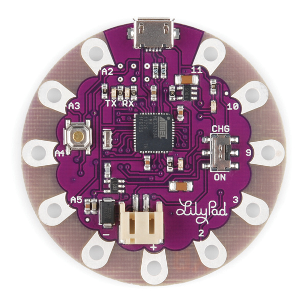

LilyPad Arduino USB — электронный мозг спроектированный специально для использования в проектах умной одежды. Он выполнен на том же самом микроконтроллере что и Arduino Leonardo и имеет micro-USB вход для программирования. Это означает, что вам не нужен USB-Serial преобразователь для прошивки — всё уже есть на плате. Кроме того, LilyPad Arduino USB может представляться компьютеру HID-устройством, что может быть полезно, если вы задумали сделать перчатку печатающую без клавиатуры или плюшевую компьютерную мышь. С помощью LilyPad Arduino USB вы можете изготовить большое количество разнообразных устройств взяв за основу одежду, аксессуары или мягкие игрушки.

На плате вы не найдёте острых углов и ножек компонентов. Контактные колодки припаяны методом поверхностного монтажа, т.е. только с одной стороны. Используя такие LilyPad-модули, вы сводите риск быть натёртым своим же устройством к минимуму.

Контакты
На плате расположены 11 контактов-лепестков, предназначенных для пришивания и соединения с другими устройствами при помощи токопроводящих ниток. Два контакта предназначены для подачи питания на управляемые устройства, они обозначены как «+» и «−». Остальные контакты присоединены к управляющему микроконтроллеру ATmega32u4. Это цифровые пины 2, 3, 9, 10, 11 и аналоговые входы А2–A5. Каждый из этих 9 пинов может быть использован как цифровой вход или выход. Если вам нужно больше управляющих контактов, обратите внимание на LilyPad Arduino 328 Main Board. Некоторые контакты имеют специализированные функции:
  • TWI/I²C интерфейс находится на контактах 2 (SDA) и 3 (SCL).
  • Контакты A2–A5 могут быть использованы как аналоговые входы. Каждый из них предоставляет разрешение в 1024 градации. Значение напряжения меряется между землёй и напряжением питания.
  • PWM: 3-й, 9-й, 10-й и 11-й. Могут являться выходами с широтно-импульсной модуляцией (pulse-width modulation) с 256 градациями.
  • Встроенный светодиод: контакт 13. Горит при высоком уровне на этом
  • контакте. Этот пин не выведен на контакт-лепесток и может быть использован только для индикации.
Также на плате присутствует кнопка предназначенная для перезагрузки микроконтроллера.
Питание
LilyPad Arduino USB снабжён стандартным разъёмом JST для подключения Li-Pol аккумулятора, встроенным зарядным устройством и выключателем питания. Питание может осуществляться как от micro-USB разъёма, так и от аккумулятора. Микроконтроллер питается напряжением 3,3 В от встроенного регулятора напряжения. Зарядка аккумулятора происходит при подключении платы по USB независимо от положения выключателя, при этом горит светодиод. Как только аккумулятор зарядился, зарядка автоматически прекращается и светодиод гаснет. Чтобы подать напряжение на микроконтроллер, достаточно переключить слайдер в положение «ON».
