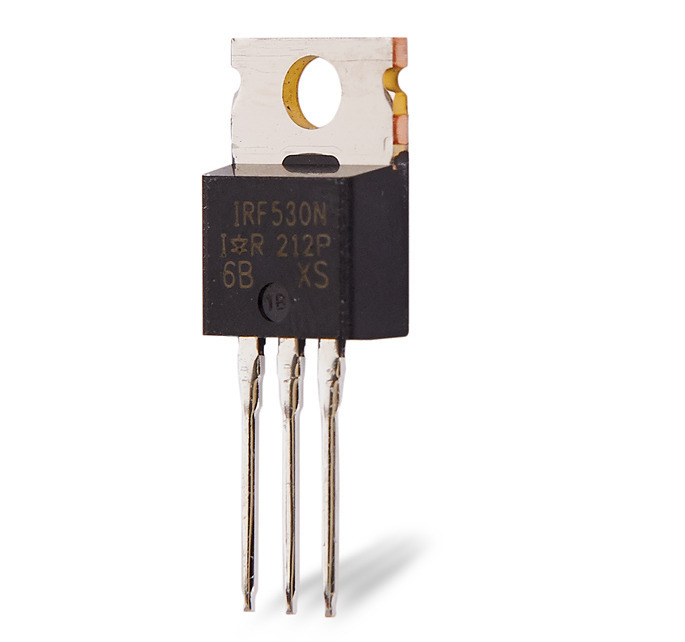

Полевой MOSFET транзистор IRF530 с N-каналом.
Транзисторы MOSFET дороже биполярных, но их предельные характеристики значительно выше, а сами они при работе не оказывают побочного влияния на окружающий их участок схемы. При больших нагрузках на теплорассеивающую пластину может быть прикреплён радиатор.
Существует заблуждение, что с помощью MOSFET-транзисторов можно управлять приборами, работающими от 220 В. Это не так: транзисторы не могут являться ключами в сетях с переменным током. Для этого вам понадобится реле.
В статье на вики можно узнать про назначение и подключение транзисторов.
Распиновка
Распиновка TO-220AB
  • Максимальное напряжение сток-исток: 100 В
  • Максимальный ток сток-исток: 14 А (при напряжении на затворе 10 В и более); 3 А (при напряжении на затворе 5 В)
  • Сопротивление сток-исток при открытом затворе (RDS(on)): 0,16 Ом
  • Максимальная рассеиваемая мощность: 88 Вт
