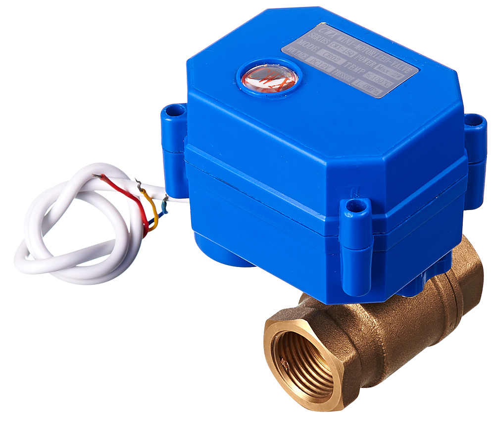

В основе устройства — латунный шаровой кран под трубы на 1/2 дюйма. Он выдерживает давление до десяти атмосфер и температуру воды до 100 градусов.

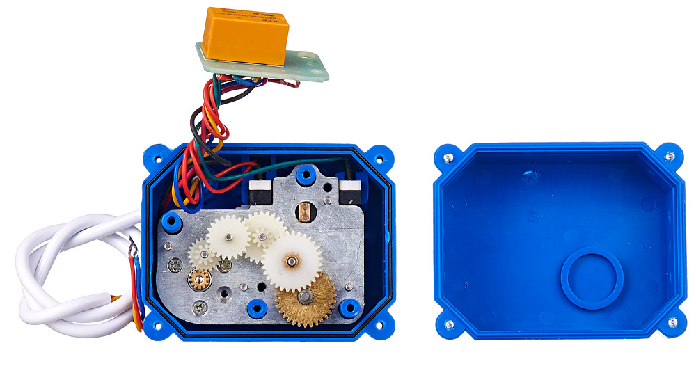

За поворот хромированной шаровой заслонки отвечает моторный блок. Он расcчитан на работу с напряжением 12 Вольт и имеет встроенные концевые выключатели.

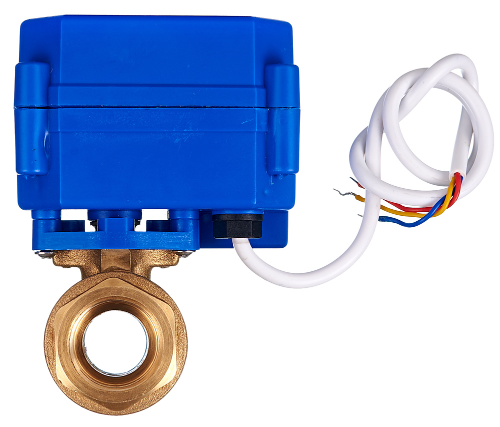

Сервопривод крана подключается к управляющей электронике тремя проводами:
  • красный провод — питание коллекторного двигателя для открывания заслонки;
  • синий провод — питание, закрывающее заслонку
  • жёлтый провод — общая земля.
Удобно подключать такие устройства через Troyka-реле.
Нормально замкнутые контакты реле будут соответствовать открытому положению крана, нормально разомкнутые — закрытому.
Перещёлкните реле и через три секунды кран откроется и сработают концевики, мотор выключится. После перемещения заслонки, модуль не потребляет энергии до следующего срабатывания реле.
