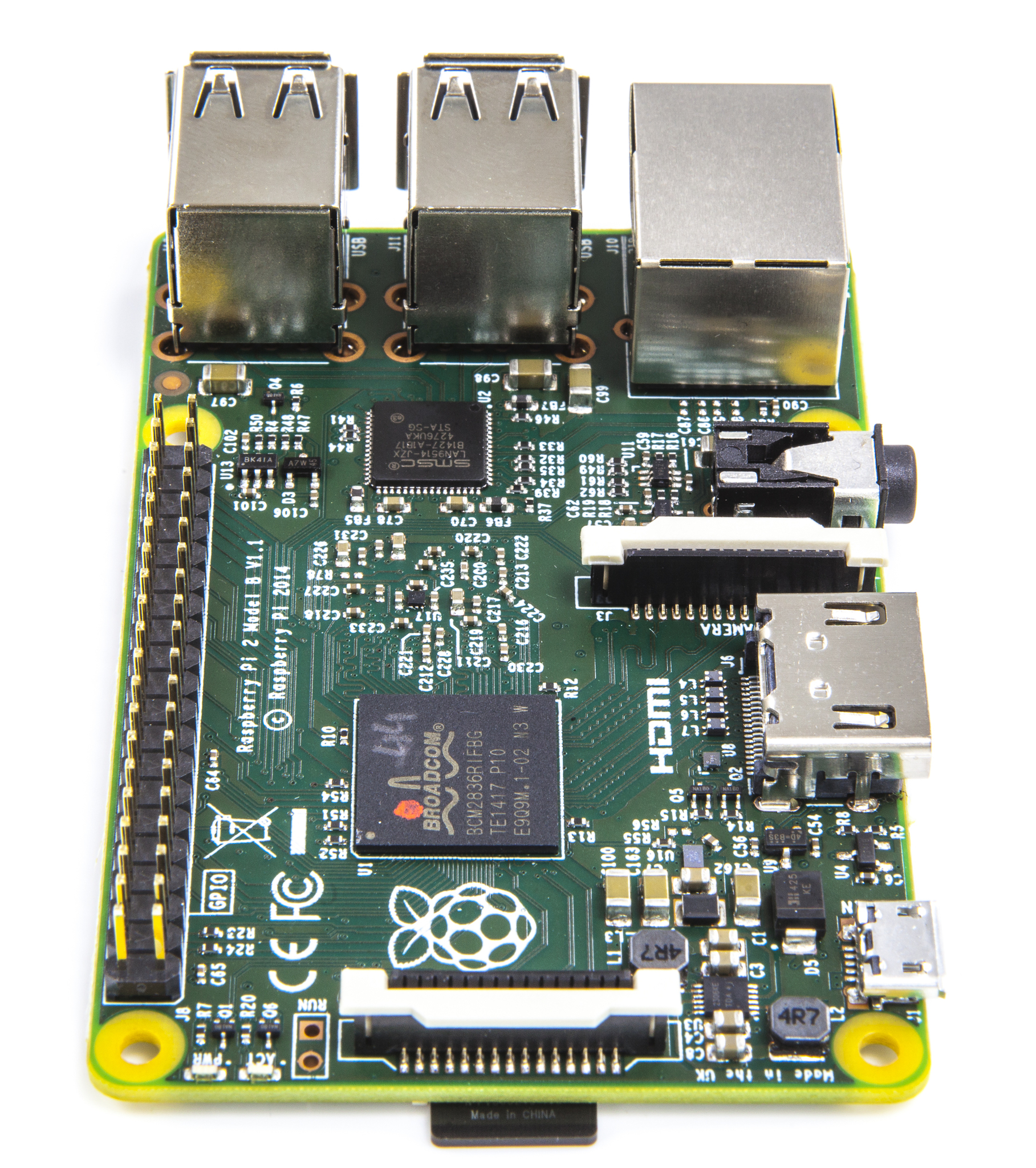

На плате размером с кредитную карту вы найдёте всё то, что можете найти в обычном персональном компьютере: процессор, оперативную память, разъёмы HDMI, USB, Ethernet, аналоговые аудио- и видеовыходы. Кроме того, на плате расположены 40 контактов ввода/вывода общего назначения. К ним вы сможете подключать периферию для взаимодействия с внешним миром: исполнительные устройства вроде реле и сервомоторов или же любые сенсоры; в общем всё, что работает от электричества.

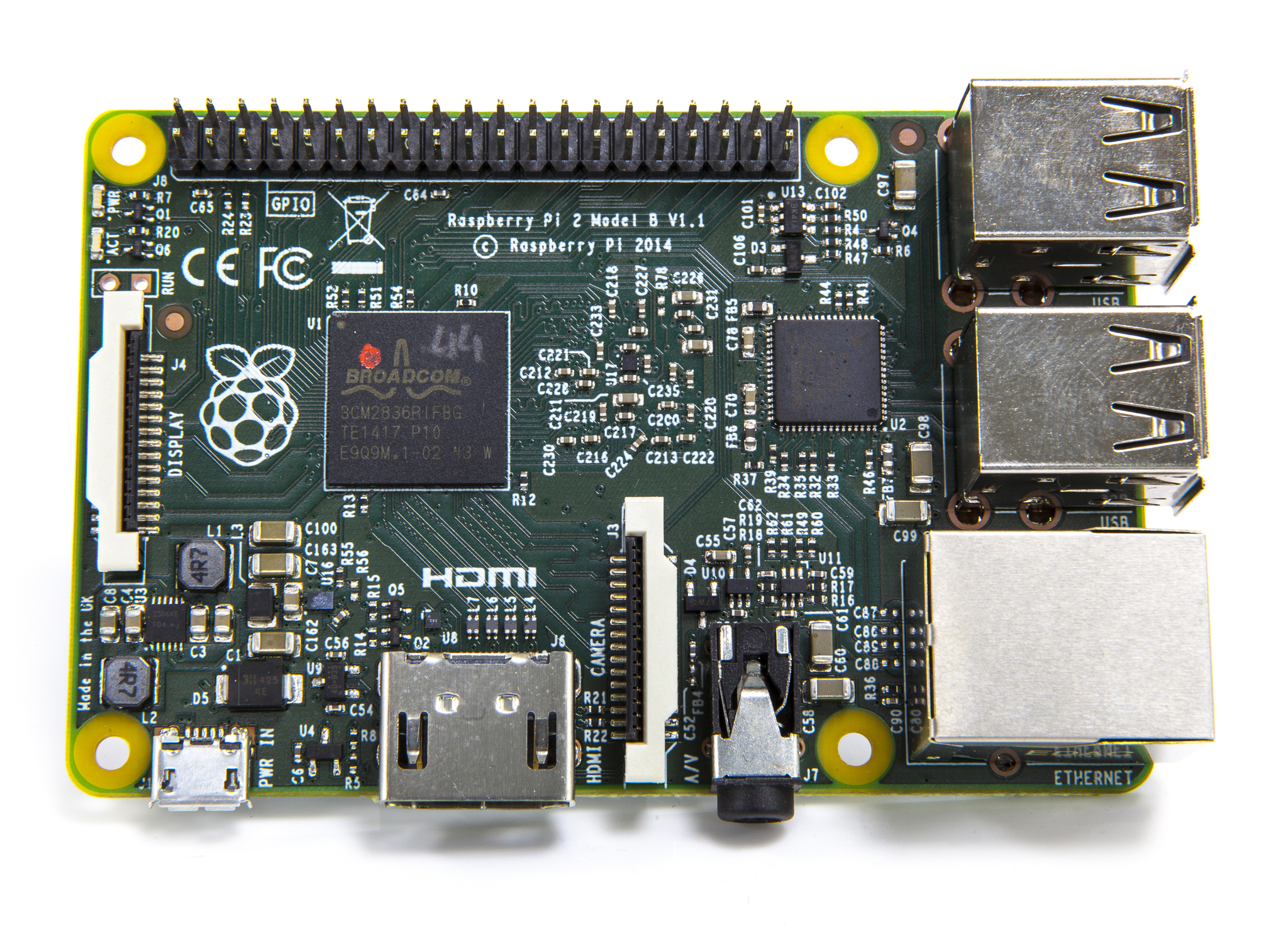

Raspberry Pi 2 Model B является прямым наследником Raspberry Pi Model B+ Она обладает полной обратной совместимостью с предшественником и вместе с этим наделена заметно большей производительностью:
  • Четыре CPU-ядра против одного у предшественника
  • Частота CPU — 900 МГц против 700 МГц
  • 1 ГБ оперативной памяти против 512 МБ
Кроме того, процессор имеет архитектуру ARMv7, что означает больший выбор операционных систем. Так, например, на Raspberry Pi 2 вы можете установить Ubuntu Linux и даже MS Windows 10.

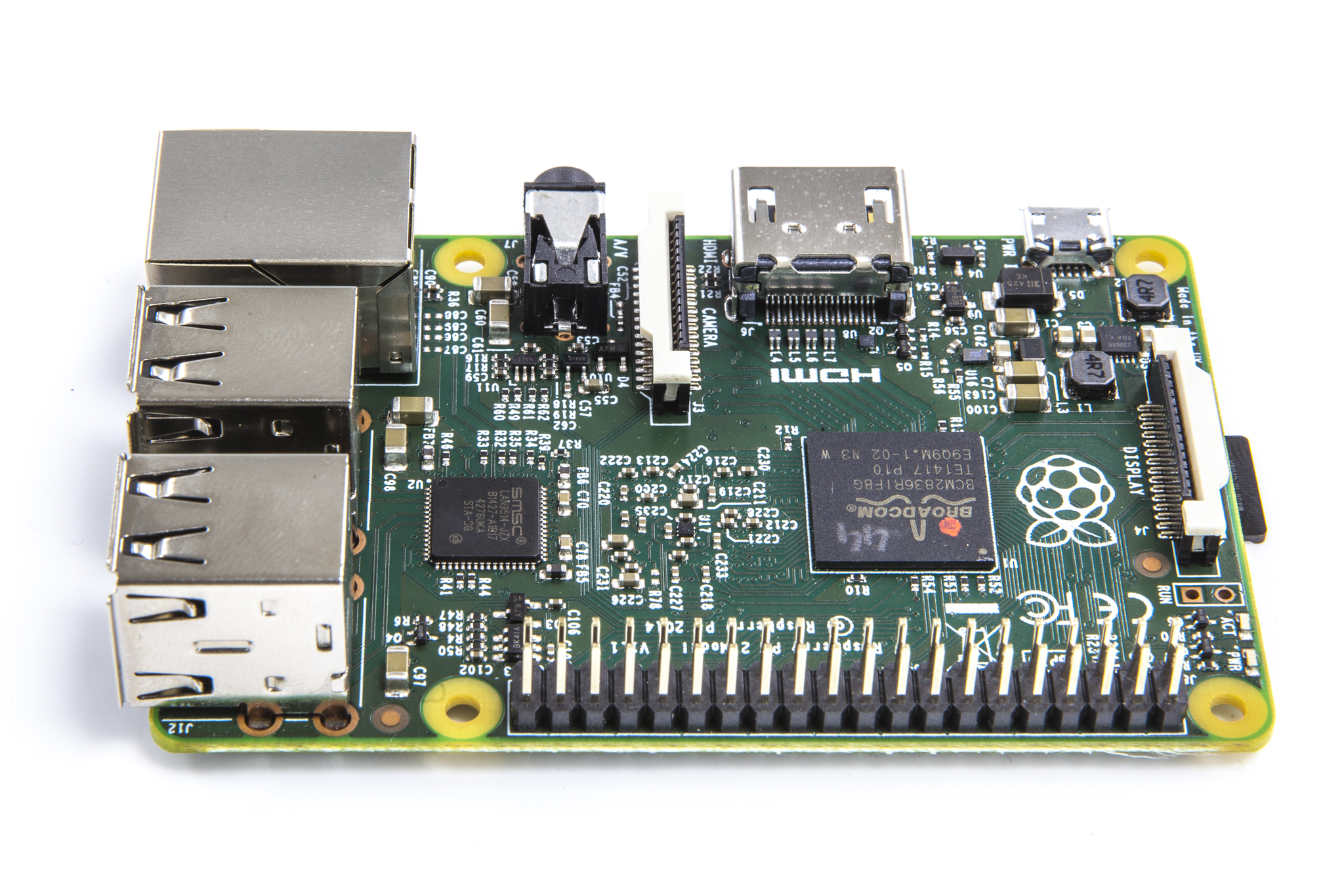

Компьютер выполнен на базе SoC (System on Chip) Broadcom BCM2836. Четырёхядерный процессор построен на архитектуре ARM Cortex-A7 и наделён тактовой частотой 900 МГц на ядро.
Raspberry Pi 2 Model B наделили 1 ГБ оперативной памяти. Эта память делится с графической подсистемой.
GPU компьютера аппаратно поддерживает OpenGL ES 2.0, OpenVG, MPEG-2, VC-1, кодирование и воспроизведение 1080p30 H.264/MPEG-4.

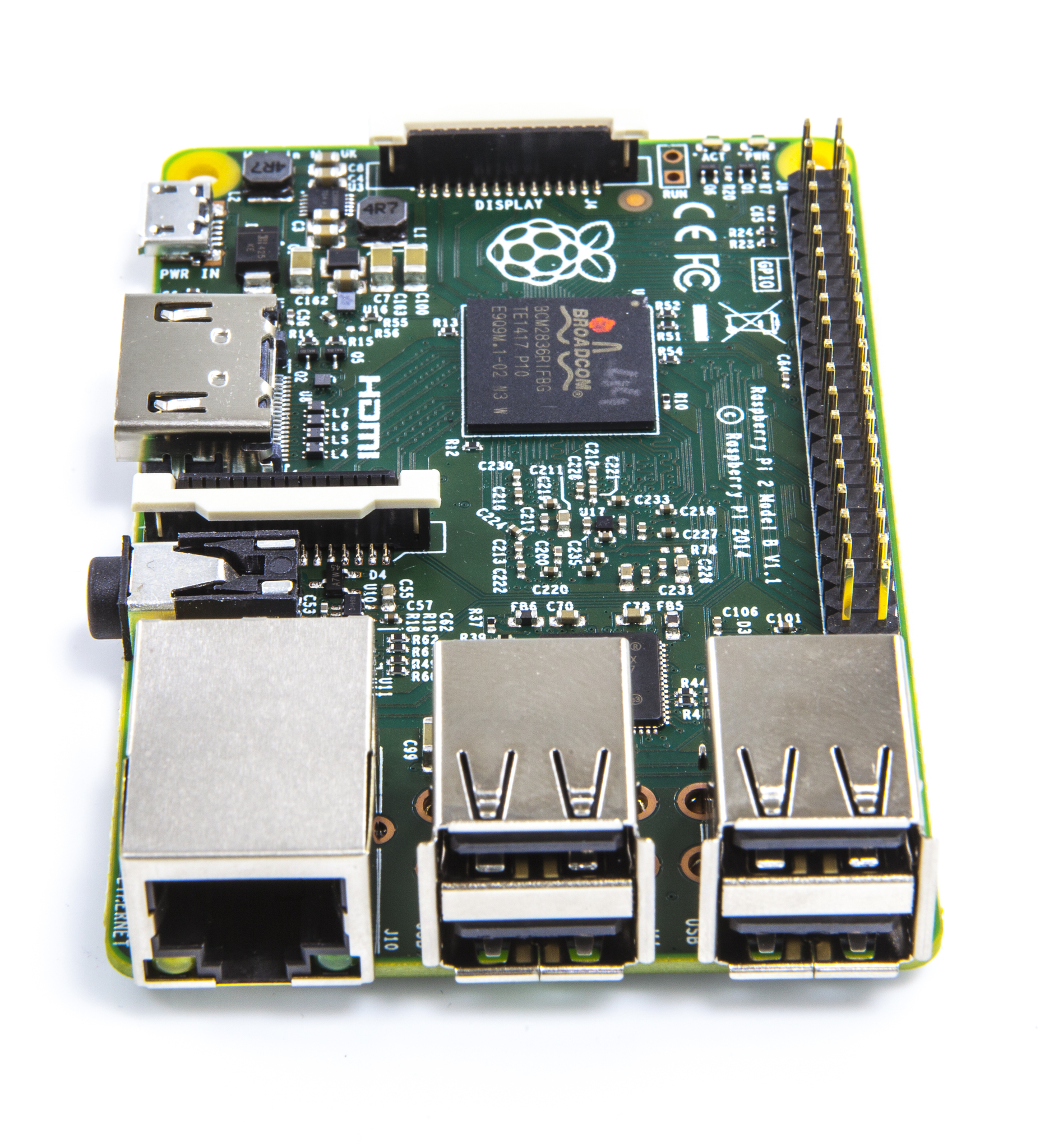

Raspberry Pi 2 Model B предоставляет 4 USB-порта, объединённых внутренним хабом. К ним, помимо всего прочего, можно подключить клавиатуру и мышь.

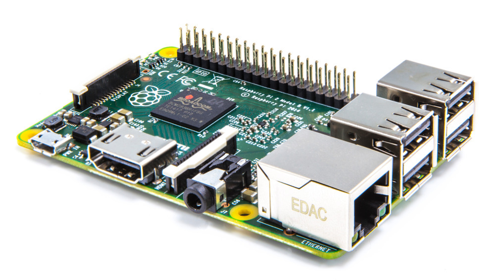

На Raspberry Pi 2 Model B доступен Ethernet-адаптер на 10/100 Мбит с выходом на стандартное гнездо 8P8C (RJ45).
