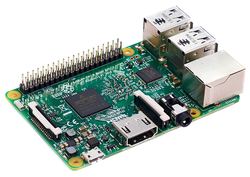

Компьютер размером с банковскую карту имеет на борту привычные ПК составляющие: процессор, оперативную память, разъём HDMI, композитный выход, USB, Ethernet, Wi-Fi и Bluetooth.
Главное преимущество Raspberry Pi — 40 контактов ввода/вывода общего назначения (GPIO). К ним вы сможете подключать периферию для взаимодействия с внешним миром: исполнительные устройства, любые сенсоры и всё, что работает от электричества.
Штатной операционной системой для Raspberry Pi является Linux. Она устанавливается на microSD карту, а та — в специальный слот на плате. Если вы не знаете Linux, не пугайтесь. Этот компьютер — прекрасная возможность во всём разобраться. Потерять данные или сильно напортачить с настройками не так страшно, образ на SD-карте можно восстановить за считанные минуты. После этого — смело продолжайте эксперименты!

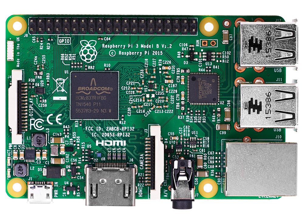

Raspberry Pi 3 Model B является прямым наследником Raspberry Pi 2 Model B. Плата полностью совместима с предшественником, но наделена большей производительностью и новыми средствами коммуникации:
  • 64-битным четырёхядерным процессором ARM Cortex-A53 с тактовой частотой 1,2 ГГц на однокристальном чипе Broadcom BCM2837;
  • встроенными Wi-Fi 802.11n и Bluetooth 4.1.
Кроме того, процессор имеет архитектуру ARMv53, а значит вы сможете использовать любимую операционную систему: Debian Wheezy, Ubuntu Mate, Fedora Remix и даже MS Windows 10 IoT.
Технические подробности
На Raspberry Pi 3 установлен 64-х битный четырёхядерный процессор ARM Cortex-A53 с тактовой частотой 1,2 ГГц на ядро в составе однокристальной платформы Broadcom BCM2837.
Данный чип обеспечивает прирост производительности на 50–60% в сравнении с Raspberry Pi 2 и почти десятикратное преимущество перед первым Raspberry Pi. Благодаря этому компьютер открывает ещё больше возможностей для «интернета вещей» и встраиваемых проектов.
Raspberry Pi 3 Model B наделили 1 ГБ оперативной памяти, но эта память делится с графической подсистемой.
Графический двухъядерный процессор VideoCore IV® поддерживает стандарты OpenGL ES 2.0, OpenVG, MPEG-2, VC-1 и способен кодировать, декодировать и выводить Full HD-видео (1080p, 60 FPS, H.264 High-Profile).

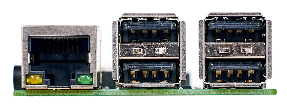

Raspberry Pi 3 Model B предоставляет 4 USB-порта, объединённых внутренним хабом. К ним, помимо прочего, можно подключить клавиатуру и мышь.
Для экономии ресурсов центрального процессора Raspberry Pi предлагает подключение штатных модулей по интерфейсу MIPI через 15-пиновые шлейфы FFC:
  • CSI-2 для камер.
  • DSI для дисплеев.
В качестве низкоуровневых интерфейсов доступны:
  • 40 портов ввода-вывода общего назначения;
  • UART (Serial);
  • I²C/TWI;
  • SPI с селектором между двумя устройствами;
  • пины питания: 3,3 В, 5 В и земля.
Для комуникации на Raspberry Pi 3 Model B доступны интерфейсы:
  • Ethernet на 10/100 Мбит с выходом на стандартное гнездо 8P8C (RJ45);

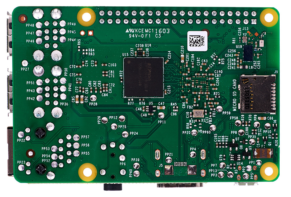

Вместо традиционного для обычных компьютеров жёсткого диска, Raspberry Pi использует microSD флеш-карту. Она должна быть предварительно подготовлена — на неё следует установить операционную систему. Имея несколько флеш-карт, вы можете поочерёдно использовать их, получив несколько изолированных образов компьютеров.
Флеш-карта в комплект не входит.
Поддерживаются карты размером от 4 ГБ. Рекомендуемый объём — не менее 8 ГБ.
