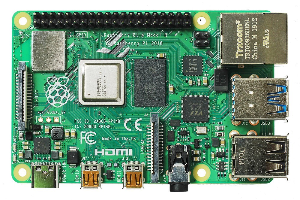

В Raspberry Pi 4 используется однокристальная система Broadcom BCM2711. Кристалл включает в себя 4-ядерный 64-битный процессор Cortex-A72 (ARM v8) с частотой 1,5 ГГц и графический процессор GPU VideoCore VI с частотой 500 МГц. По данным производителя, система на новой архитектуре стала на 50% быстрее, чем прошлые поколения RPi, а ещё она поддерживает больше оперативной памяти — от 1 до 8 ГБ, в зависимости от версии платы.
Данная модификация Raspberry Pi 4 Model B оснащается 1 ГБ памяти LPDDR4-2400 SDRAM, которая делится между CPU и GPU. Этого хватит для базовых задач, связанных с веб-программированием и управлением датчиками. Все проекты, заточенные под Raspberry Pi 3, заработают здесь без проблем.
Если для ваших задач нужно больше оперативной памяти — обратите внимание на версии Raspberry Pi 4 с 2 ГБ, 4 ГБ и 8 ГБ ОЗУ.
Контроллер поддерживает аппаратное декодирование H.265/HEVC (до 4Kp60) и H.264 (до 1080p60). Это разгружает CPU при работе с потоковым видео в интернете и просмотре «тяжёлых» видеофайлов в режиме медиацентра.
Беспроводной модуль поддерживает стандарты Wi-Fi 802.11 b/g/n/ac и протокол Bluetooth 5.0 с BLE.
Подключение периферии
На Raspberry Pi 4 есть 40 контактов GPIO для подключения цифровых датчиков, модулей расширения и другой периферии. Распиновка GPIO полностью совместима с прошлыми версиями Raspberry Pi, поэтому у вас не возникнет проблем с переносом существующих проектов.
Для подключения HDMI-дисплеев, мониторов и телевизоров предусмотрено два разъёма micro-HDMI 2.0. Через них можно одновременно вывести изображение на разные экраны. Для этого вам понадобится стандартный HDMI-кабель с дополнительным переходником, или готовый кабель HDMI — micro-HDMI.
Сбоку контроллера находится два порта USB 2.0 и два USB 3.0. К ним подключается стандартная периферия для комфортной работы: клавиатура, мышь, джойстик и другие USB-устройства.
Порт MIPI CSI предназначен для подключения камер для Raspberry Pi. Порт MIPI DSI нужен для прямого подключения экранных модулей. В обоих случаях нужен стандартный FFC-шлейф Raspberry Pi на 15 пинов с шагом 1 мм.
Аудио и видеовыход объединены в 4-контактном разъёме 3,5 мм, который позволяет вывести аналоговый звук и композитное видео.
