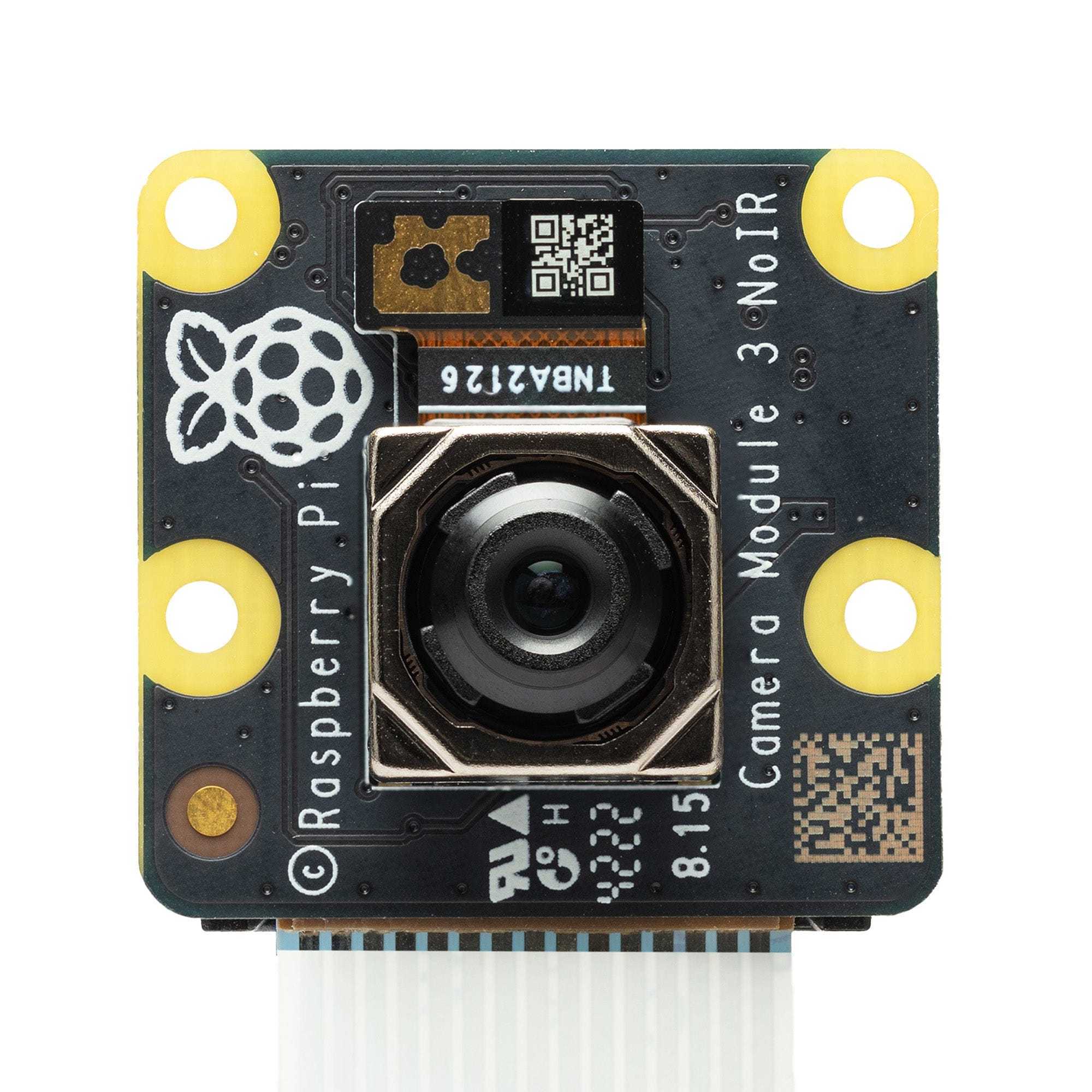

Камера Raspberry Pi Camera Module 3 NoIR выведет цифровое зрение вашей малинки на новый уровень, будь то съёмка видео или статичные фото!
Высокочувствительная камера с продвинутым сенсором на 12 Мп оснащена системой фазового автофокуса с гибким программным контролем и умеет снимать в режиме HDR с расширенным динамическим диапазоном. Отсутствие ИК-фильтра среди прочего повышает чувствительность съёмки в темноте и позволяет дополнить камеру ИК-подсветкой.
Применяйте Camera Module 3 NoIR в своих проектах, где нужна съёмка в инфракрасном диапазоне или условиях низкой освещённости, например, в фотоловушке для наблюдения за животными в дикой природе или системе мониторинга растений.
Особенности
Камера построена на продвинутом сенсоре изображения Sony IMX708 для мобильных устройств. Светочувствительная КМОП-матрица формата 1/2,43” с обратной подсветкой и разрешением 12 мегапикселей даёт более детализированное изображение с меньшим количеством шумов, чем у остальных камер для Raspberry Pi, и поддерживает съёмку фото/видео в HDR.
Благодаря отсутствию ИК-фильтра Camera Module 3 NoIR подходит для сложных условий съёмки при самой низкой освещённости. А навестись на резкость помогает шустрая система автоматической фокусировки PDAF с программным управлением механизированным фокусом.

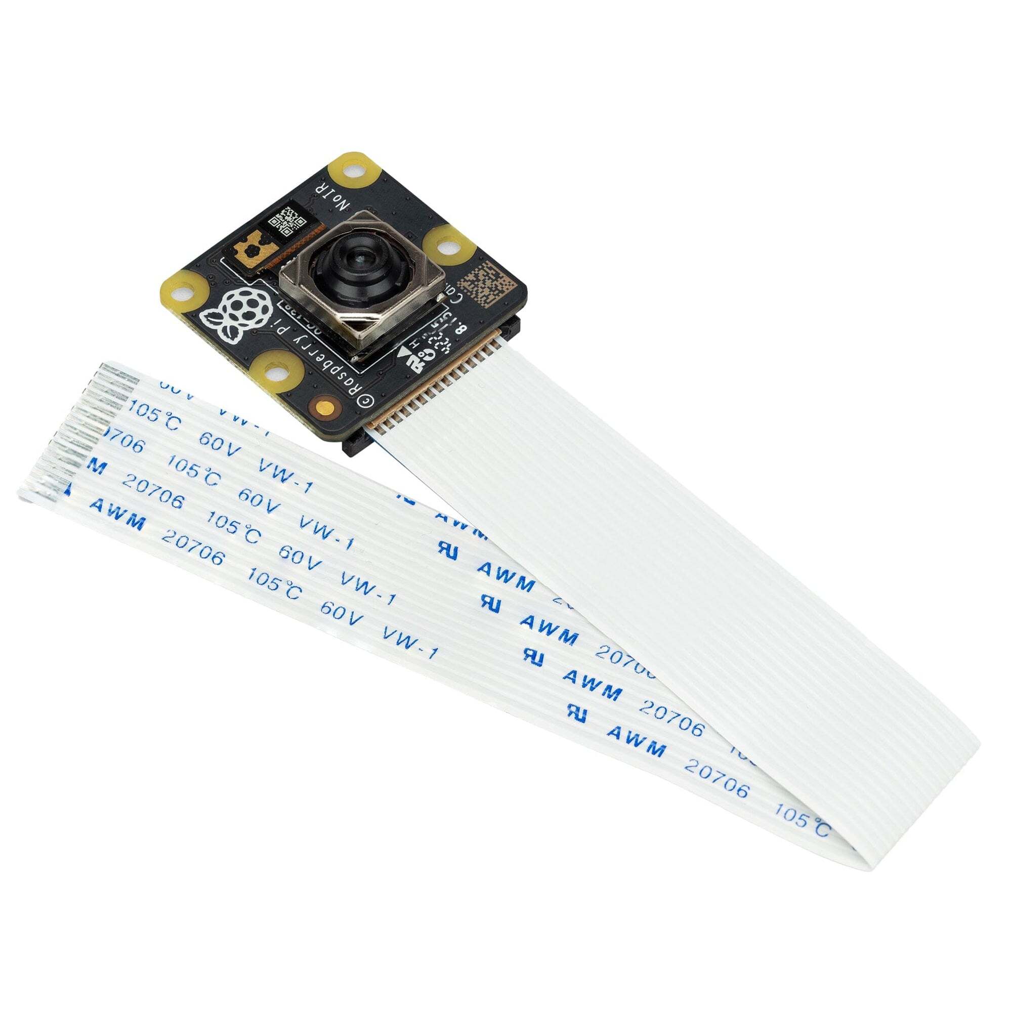

Камера подключается к Raspberry Pi плоским FFC-шлейфом в разъём CSI (Camera Serial Interface).
Комплектный шлейф на 15 пинов подходит к одноплатникам форм-фактора Model A и Model B, а для Raspberry Pi 5 и плат семейства Zero понадобится шлейф FPC под мини-разъём CSI на 22 пина с шагом 0,5 мм.

  • 1× Модуль камеры
  • 1× Шлейф FFC
  • Датчик изображения: Sony IMX708
  • Тип сенсора: КМОП-матрица с обратной подсветкой (BSI CMOS)
  • Размер матрицы: 1/2,43” (6,5×3,6 мм)
  • Размер пикселя: 1,4×1,4 мкм
  • Разрешение: 11,9 Мп
  • Система фокусировки: фазовый автофокус (PDAF) с программным контролем
  • ИК-фильтр: отсутствует
  • Интерфейс: MIPI CSI-2
  • Выходной формат: RAW10
  • Захват фото: 4608×2592 пикселей
  • Предельные режимы видео: 1080p50, 720p100 и 480p120
  • Подключение: FFC-шлейф 15×1 мм
  • Длина шлейфа: 200 мм
  • Размеры модуля: 25×24×11,5 мм
Параметры объектива
  • Минимальная дистанция фокусировки: 10 см
  • Фокусное расстояние: 4,74 мм
  • Углы обзора:
    • 75° по диагонали
    • 66° по горизонтали
    • 41° по вертикали
  • Светосила: F1.8
  • ИК-диапазон: чувствительный
