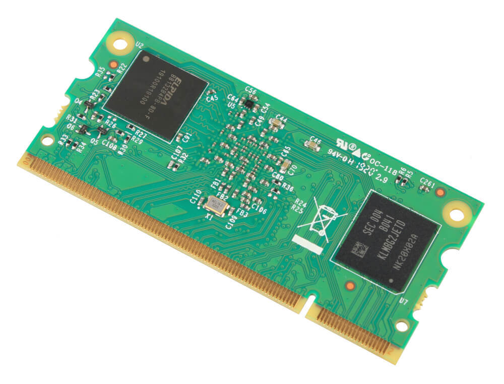

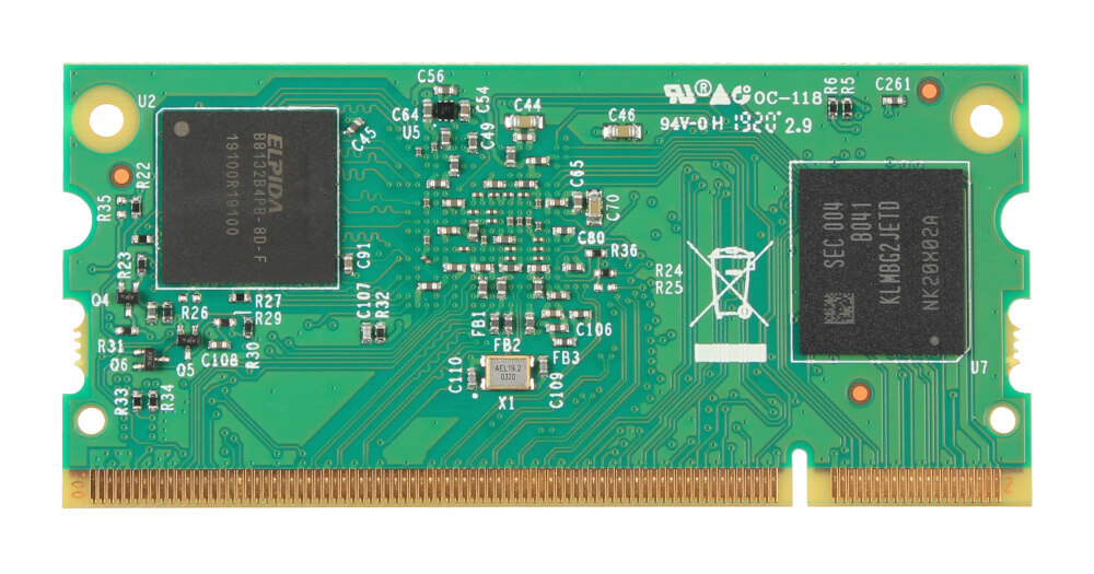

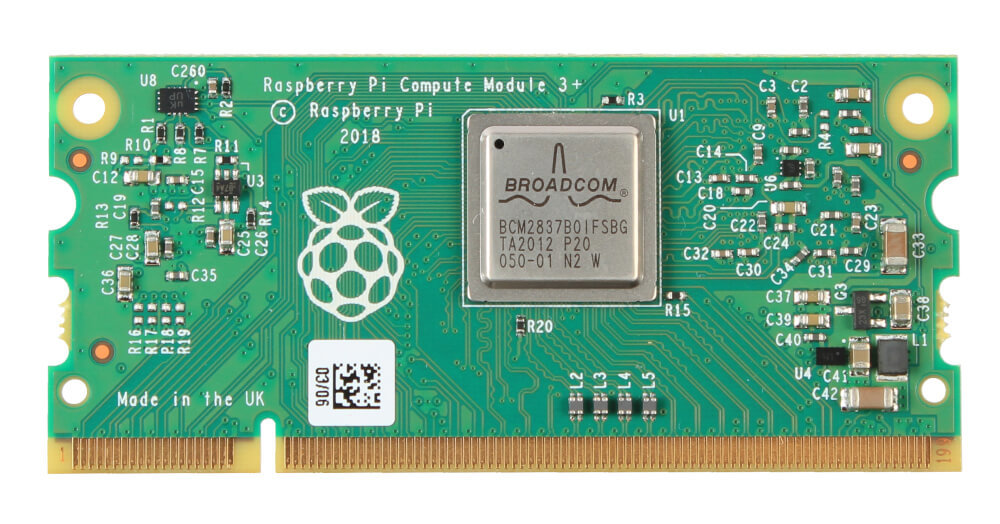

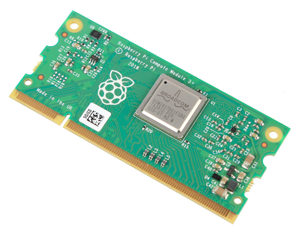

Вычислительный модуль CM3+ содержит начинку от Raspberry Pi 3 Model B+ (чип BCM2837B0 и 1 ГБ оперативной памяти), а также 32 ГБ памяти eMMC на борту, которая заменяет собой SD-карту малинки.
  • Четырёхъядерный SoC Broadcom BCM2837B0 с тактовой частотой 1,2 ГГц.
  • Вычислительное ядро ARM Cortex-A53 с 64-битной архитектурой ARMv8.
  • 1 ГБ оперативной памяти LPDDR2 SDRAM.
  • 32 ГБ флеш-памяти eMMC на борту вычислительного модуля.

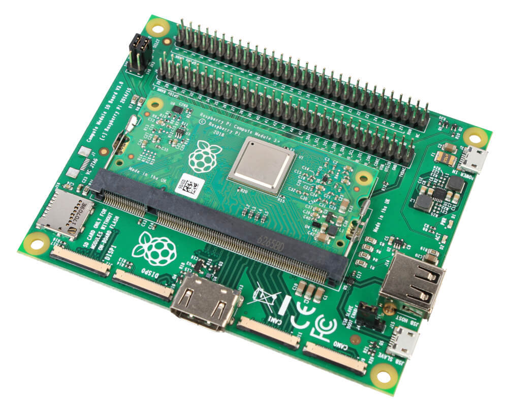

  • Плата Module I/O Board v3 для отладки устройств.

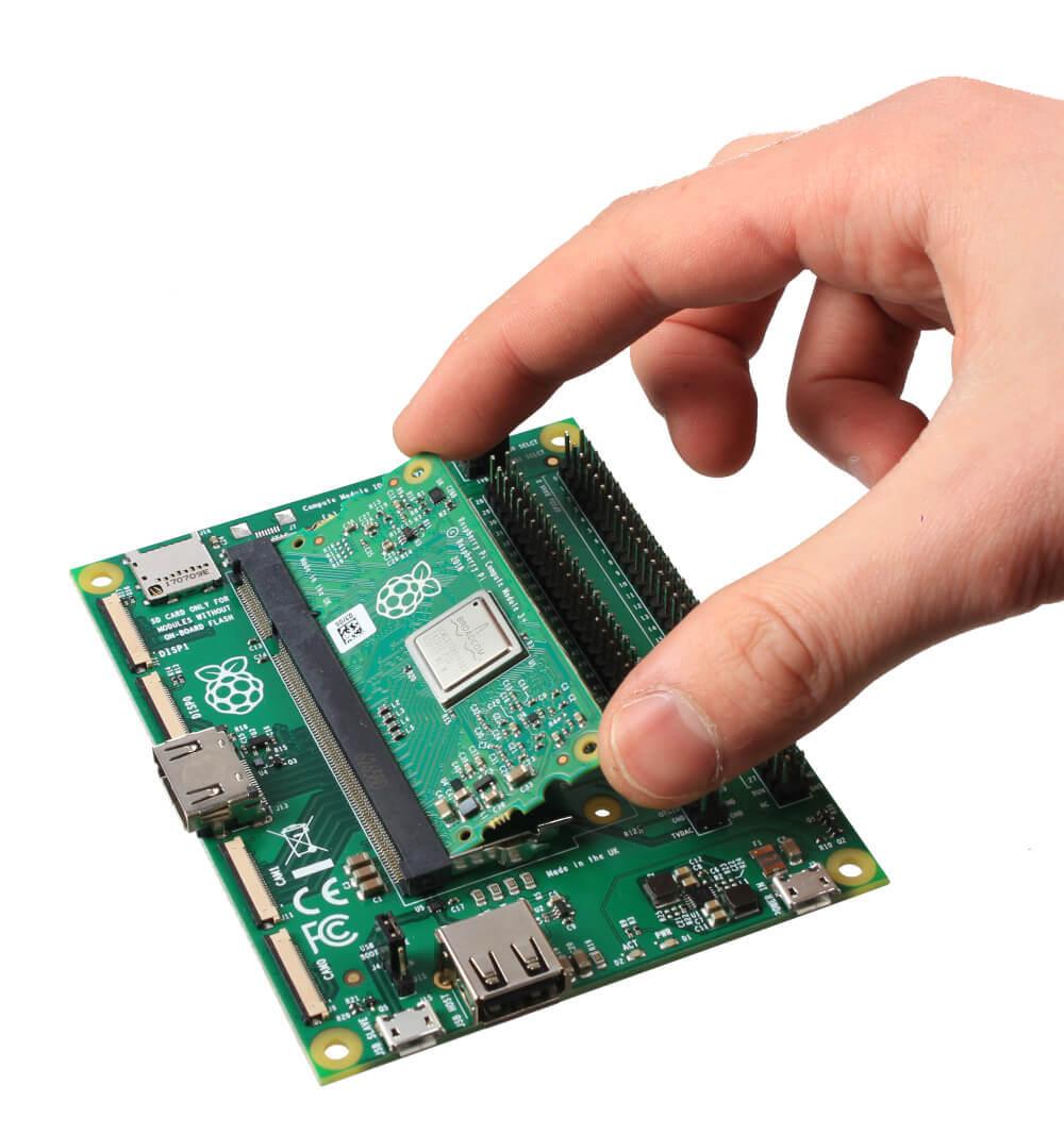

Модуль интегрируется непосредственно в ваше устройство через разъём SO-DIMM DDR2, а для удобного прототипирования рекомендуем взять плату расширения Compute Module I/O Board v3.
