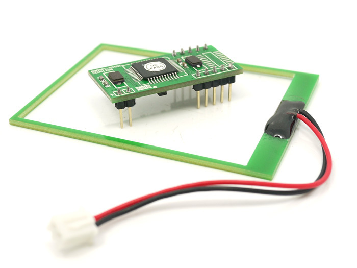

Вам нужно идентифицировать предметы на небольшом расстоянии от них? Воспользуйтесь RFID-сканером, способным считывать уникальный номер даже с карт общественного транспорта! Считыватель позволяет фиксировать приближение и распознавать идентификаторы бесконтактных карт и меток стандартов ISO/IEC 14443, ISO/IEC 15693 и Mifare на расстоянии до 10 см.
При помощи этого сканера можно построить систему складского учёта, пропускную систему или систему распределения ресурсов: выделение бонусов клиентам, квот на ресурсы сотрудникам и т.д. Или просто научить вашего робота ориентироваться в комнате, следуя от метки к метке.

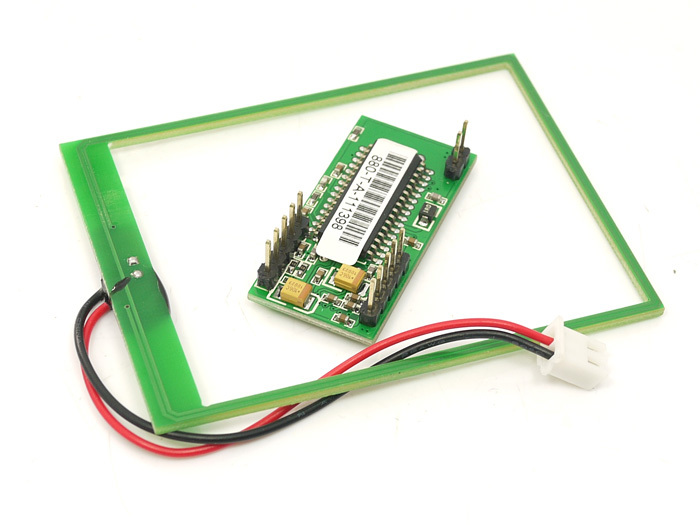

Сканер состоит из антенны и платы приемопередатчика. Шлейф антенны припаян к плате и залит компаундом, так что увеличение расстояния между платой и антенной затруднительно.
Управляющая электроника подключается через последовательный интерфейс. В качестве меток подойдут RFID-карты и другие метки, работающие на частоте 13,56 МГц.
Помимо простого чтения идентификатора, зная цифровой ключ метки, вы также можете:
  • Инкрементировать, декрементировать и устанавливать конкретное значение счётчика
  • Записывать и считывать произвольные данные
Сканер также имеет два выхода на светодиоды и пьезопищалку. При помощи специальных команд вы можете управлять этими выходами.
Для подключения к Arduino удобно использовать макетную плату и провода «папа-папа».
  • Частота UART: 9600–115200 бод
  • Напряжение питания: 5 В
  • Максимальный ток: 70 мА
  • Рабочее расстояние: 3–10 см
  • Рабочая температура: −10…+70 °C
  • Тепература хранения: −20…+80 °C
  • Габаритные размеры: 39×19×9 мм
