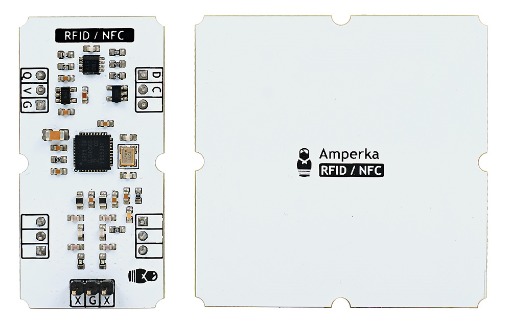

Плата построена на базе микросхемы NXP PN532 и обладает выносной антенной.
NFC-сканер состоит из приёмопередатчика и антенны. Модуль-приёмник построен на микросхеме PN532 — трансивере для бесконтактной связи на частоте 13,56 МГц. Антенна используется для наведения электромагнитного поля и получения информации от меток. Она соединется с приёмопередатчиком трёхпроводным шлейфом. Полярность подключения не имеет значения.
Сканер NFC общается с контроллерами через шину I²C с дополнительным пином IRQ. Для подключения на модуле выведено четыре группы Troyka-контактов: две используются для питания и обмена данных, ещё две нужны для надёжной фиксации платы в Slot-платформах.
Верхняя группа
  • Сигнальный (D) — подключается к линии SDA для передачи данных по интерфейсу I²C.
  • Сигнальный (C) — подключается к линии тактирования SCL интерфейса I²C.
Нижняя группа
  • Сигнальный (IRQ) — пин прерывания, который подключается к цифровому входу микроконтроллера.
  • Питание (V) — линия питания.
  • Земля (G) — общая земля.
