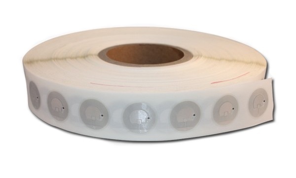

NFC-метка на чипе NTAG216 создана для бесконтактной передачи данных в радиусе десяти сантиметров на частоте 13,56 МГц.
Память чипа рассчитана на 924 байт — уникальную ID метку, служебные биты и область хранения данных. Для записи доступны 888 байт. Этого достаточно для хранения данных в формате электронных визиток (VCARD), записи веб-ссылок или коротких записок.
Метка рассчитана на многокрантную перезапись, с возможностю создания блокировки от перезаписи или стирания.
Для работы с NFC-метками понадобится сканер RFID/NFC.
Метки сделаны в виде стикеров диаметром 2,5 сантиметра. Они будут отлично держаться на пластмассовых корпусах, картоне, дереве или стекле. Не стоит клеить метки на металлические поверхности — работать они не будут.
  • Чип: NTAG216
  • Объём физической памяти: 924 байта (231 страница по 4 байта)
  • Объём доступной памяти: 888 байта (222 страниц по 4 байта)
  • Рабочая частота: 13,56 МГц
  • Длина UID: 7 байт
  • Дальность считывания: до 10 см
