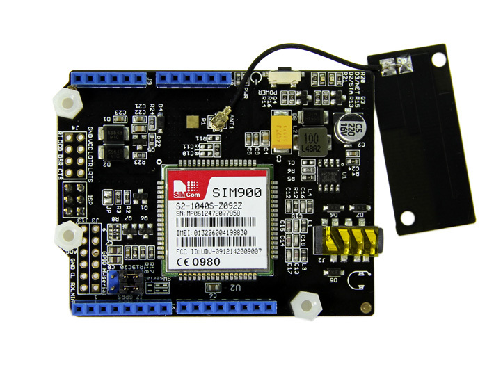

GPRS Shield — это плата расширения, позволяющая Arduino работать в сетях сотовой связи по технологиям GSM/GPRS для приёма и передачи данных, SMS и голосовой связи.

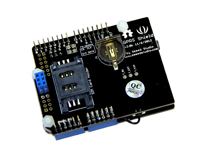

Плата построена на базе модуля SIMCom SIM900. Также на ней расположены: слот для SIM-карты, стандартное совмещённое 3,5 мм гнездо для аудио-входа и выхода, гнездо для батарейки CR1225, обеспечивающей работу встроенных часов реального времени, и разъём для выносной внешней антенны. Антенна включена в комплект; батарейка — нет. Впрочем, батарейка не обязательна для работы, она нужна только при использовании команд, связанных с часами.
GPRS Shield производится Seeed Studio. Эта плата версии v2.
Общение с платой производится через serial-соединение с помощью набора AT-команд: GSM 07.07, 07.05, SIMCom enhanced AT commands. С помощью джамперов на плате возможно установить используемые для коммуникации контакты: аппаратные 0-й и 1-й или 7-й и 8-й для работы через SoftwareSerial-эмуляцию.
Внимание! Эта плата расширения поставляется с нераспаянными колодками для подключения к Arduino. Вам предстоит припаять колодки самостоятельно.
