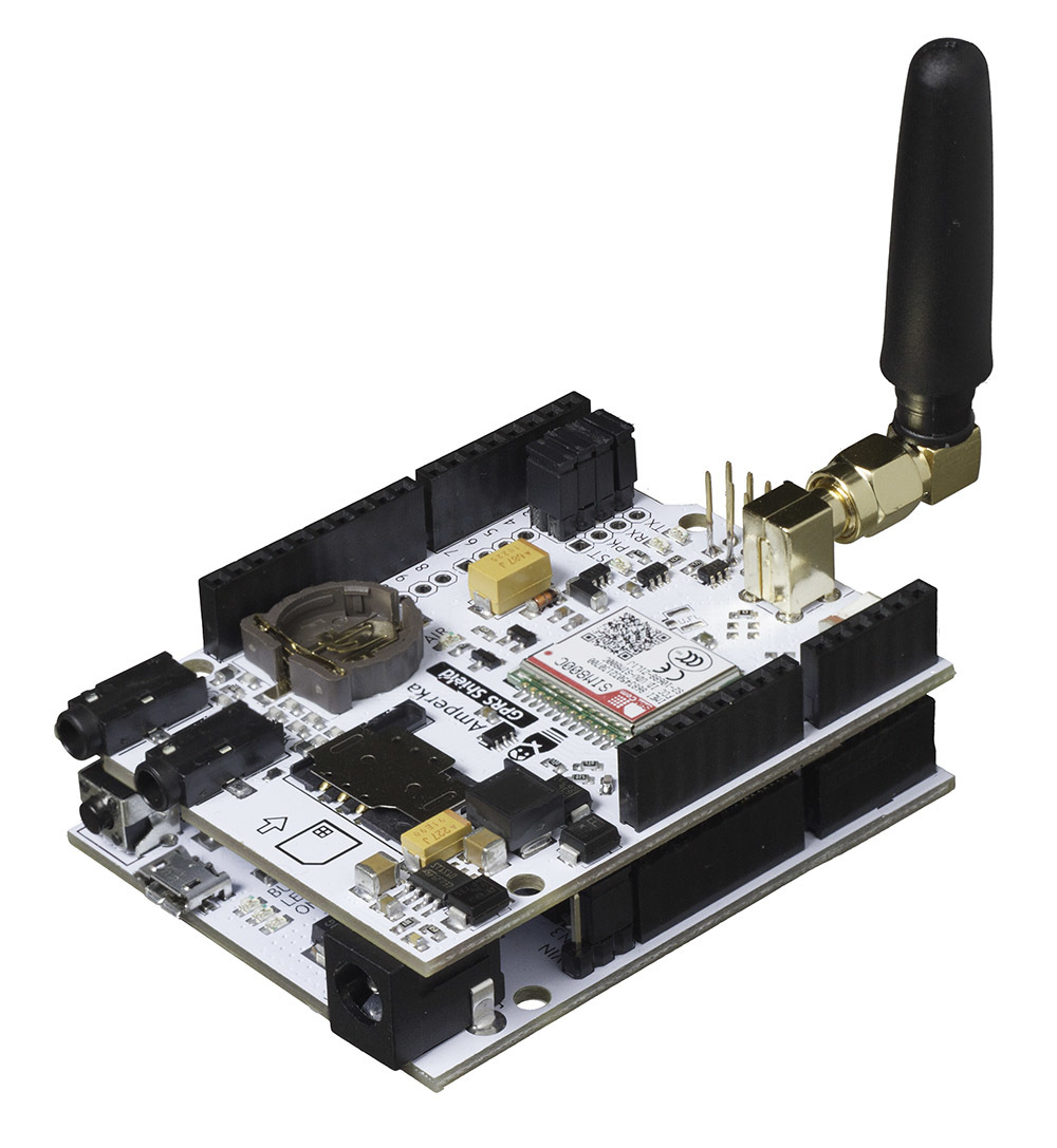

GPRS Shield совместима с платами Arduino и Iskra, как работающими на уровне 5 В, так и на уровне 3,3 В. Плата производится нами в России.
Чип SIM800C оснащён собственным BlueTooth модулем. Работа с ним аналогична использованию HC-05.
Что на борту

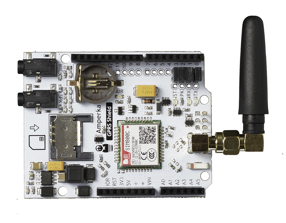

Плата построена на базе модуля SIMCom SIM800C. Помимо самого чипа на ней мы также разместили:
  • слот для полноразмерной SIM-карты вашего любимого оператора;
  • стандартные гнёзда 3,5 мм для подключения динамика и микрофона;
  • гнездо для батарейки CR1225, обеспечивающей работу встроенных часов реального времени;
  • стандартный SMA-разъём для внешней антенны;
  • разъёмы и лужёные отверстия для перебрасывания управляющих пинов, если это необходимо;
  • индикаторные светодиоды, показывающие режим работы устройства и передачу данных.
Если вы не планируете использовать голосовую GSM-связь вам, конечно, не обязательно подключать гарнитуру.
Аналогично, если нет потребности в часах реального времени, батарейка вам не понадобится.
К SMA-разъёму можно подключить множество различных антенн: на магните, на липучке; большие, маленькие; с удлинителем и без. В комплект мы включили вертикальную антенну с усилением 2 дБ, которая обеспечивает уверенный приём.

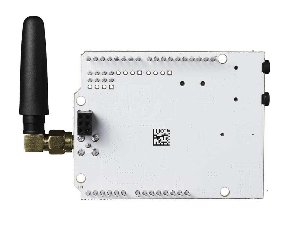

При необходимости, чтобы избежать конфликтов с другими платами расширения, вы можете перебросить некоторые или все пины на другие. Для этого достаточно снять соответствующий джампер и соединить проводом «мама-папа» штырьковый контакт с любым другим пином управляющей платы, либо можно припаять к лужёным отверстиям обычный проводок-перемычку.
