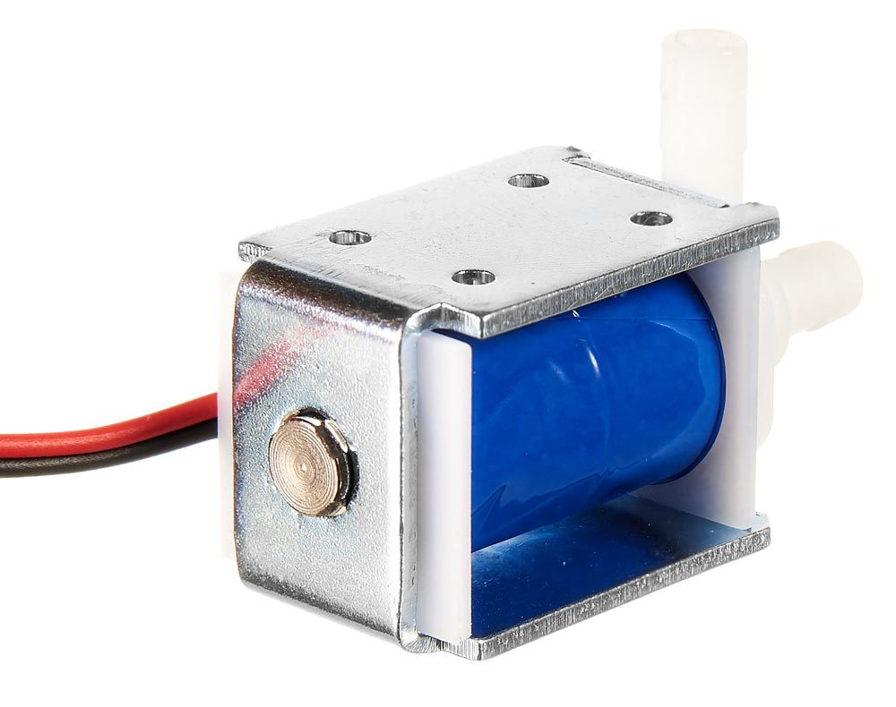

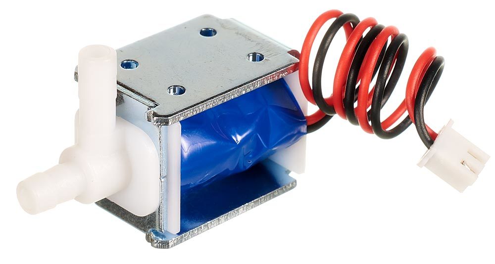

Нормально закрытый соленоидный клапан
Артикул AMP-X283
1 050 ₽
Электромагнитный клапан пригодится в проектах точечного полива комнатных растений, автоматических поилок для домашних любимцев и настольных химических лабораторий.
Трубопровод из пищевого пластика расчитан на поток жидкости или газа с давлением до 0,47 атмосфер.
В нормальном состоянии клапан закрыт. Если подать напряжение на контакты соленоида, магнитный шток втянется внутрь модуля и клапан откроется. Как только ток пропадёт, пружина вернёт шток обратно и клапан закроется.
Клапаны срабатывают при появлении тока напряжением 12 В, поэтому их нельзя подключить к управляющей плате напрямую. Чтобы использовать соленоид в проектах с Arduino или Iskra JS понадобится силовой ключ или реле.
  • Номинальное напряжение питания: 12 В
  • Ток питания: 120 мА
  • Рабочее давление: 0,02–0,048 МПа
  • Рабочая температура: 0–100 С°
  • Неактивное состояние: нормально закрытый
  • Пропускная способность: 11 литров в минуту
  • Материал трубопровода: пищевой пластик
  • Диаметр подводки: 5,5 мм
