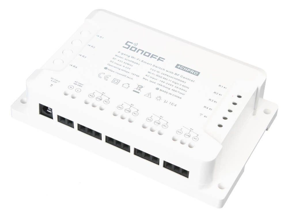

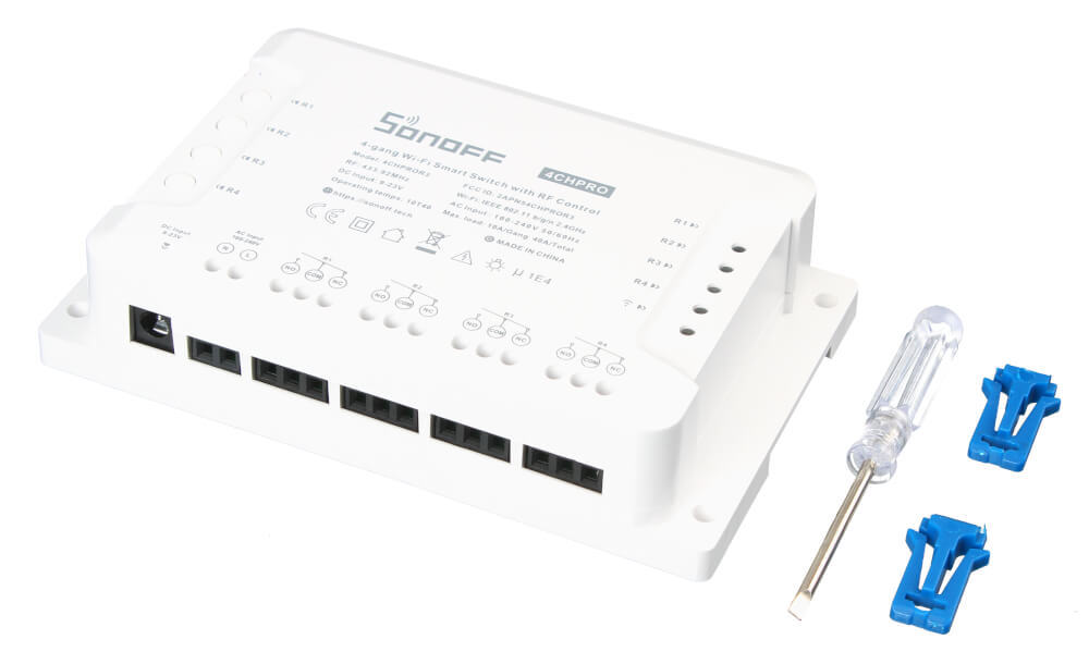

Четырёхканальное умное реле Sonoff 4CH PRO R3 поможет вам управлять кучкой бытовых приборов на расстоянии и следить за текущим статусом работы по Wi-Fi. Подключите к нему освещение, обогреватели или другую бытовую технику — и вам больше не понадобится вставать с дивана, чтобы щёлкнуть выключателем.
Управление всеми четырьмя каналами можно сосредоточить под рукой в приложении на смартфоне, или же воспользоваться радиопультом на 433,92 МГц.
Особенности
  • Четыре независимых канала для дистанционного управления электроприборами с питанием 100–240 В.
  • Допустимая нагрузка до 2,2 кВт / 10 А тока на каждый канал (суммарно 8,8 кВт / 40 А).
  • Крепление на стандартную DIN-рейку 35 мм для модульного электрооборудования.
  • Поддержка связи по Wi-Fi и радиоканалу 433,92 МГц.
  • Совместимость с мобильным приложением eWeLink для умного дома.

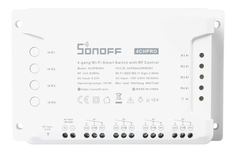

Подключение и монтаж

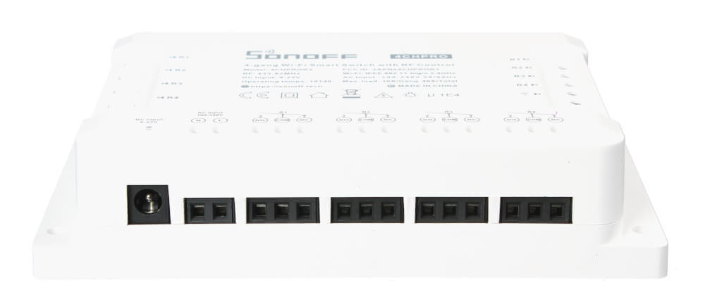

Умное реле Sonoff 4CH PRO R3 питается одним из двух способов: от бытовой сети переменного тока 100–240 В при 50/60 Гц или от источника постоянного напряжения 9–23 В.
Управляемая нагрузка подключается к модулю через фазу (L) и ноль (N). Возможна коммутация через нормально открытые (NO) или нормально закрытые (NC) выходы реле, что позволяет подобрать наиболее удобную схему работы каждого канала.

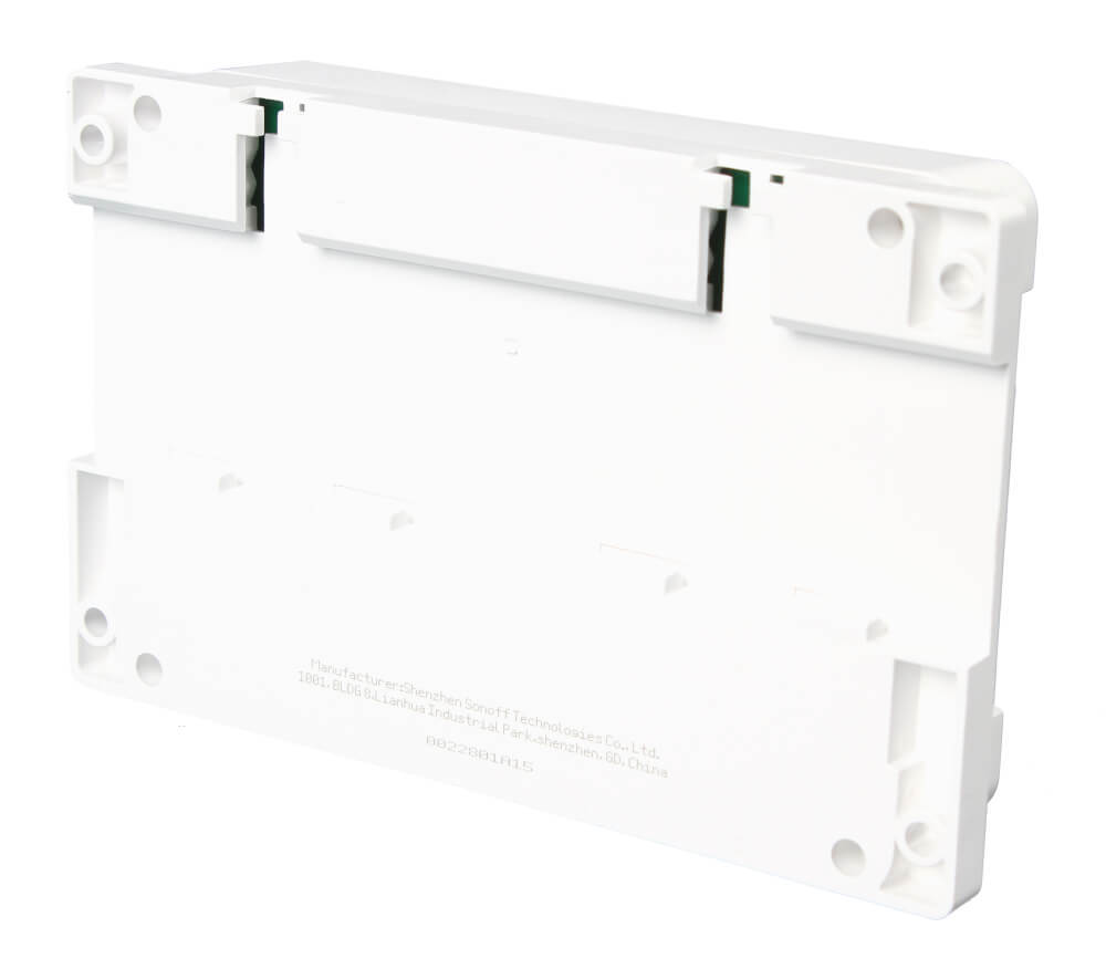

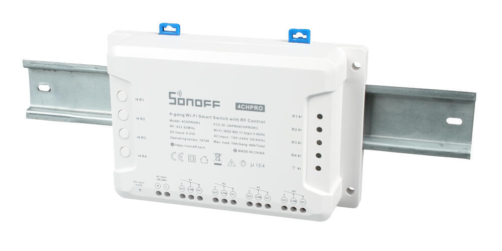

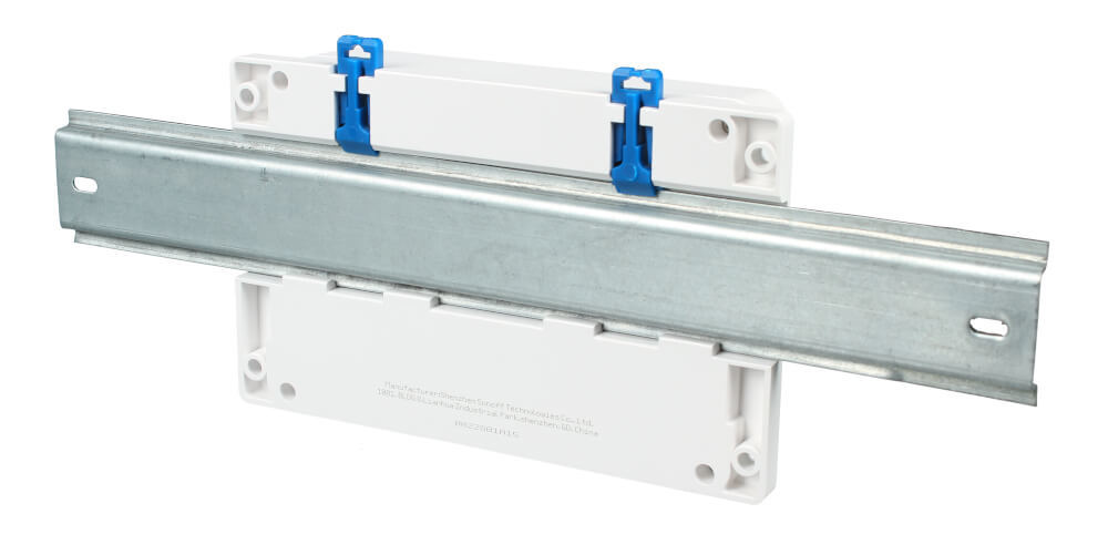

Прибор монтируется на DIN-рейку шириной 35 мм, что позволяет установить его в щитке рядом с другим электрооборудованием. Также реле можно прикрутить к стене через четыре крепёжных отверстия.
Программное управление
Приложение для умного дома eWeLink позволяет увидеть статус домашних электроприборов и управлять ими из любой точки мира, где есть Wi-Fi. Вы сможете не только включать-выключать каждый из четырёх каналов реле Sonoff 4CH PRO R3 в реальном времени, но и заводить отдельные таймеры или создавать сценарии управления в гармонии с другими элементами умного дома.
Умное реле управляется не только по сети Wi-Fi, но и по радиоканалу 433,92 МГц с типового пульта. RF-управление обладает большей дальнобойностью и стабильностью по сравнению с Wi-Fi.
Для комфортного начала работы читайте нашу инструкцию для Sonoff 4CH PRO R3 и руководство по настройке приложения eWeLink.
  • 1× Умное реле Sonoff 4CHPROR3
  • 1× Памятка по подключению
  • 1× Отвёртка
  • 2× Монтажные клипсы
  • Модель: Sonoff 4CHPROR3 (SKU M0802010004)
  • Напряжение питания:
    • 100–240 В при 50/60 Гц (AC)
    • 9–23 В (DC)
  • Управляемая нагрузка: до 10 А / 2200 Вт на канал
  • Количество каналов: 4
  • Диаметр проводника: 0,5–1,5 мм (24–14 AWG)
  • Микроконтроллер: ESP8285
  • Стандарт Wi-Fi: 802.11b/g/n (2,4 ГГц)
  • Стандарт RF: 433,92 МГц
  • Программная поддержка: Android, iOS
  • Цвет: белый
  • Тип крепления: рейка DIN 46277-3 / EN 50022
  • Материал корпуса: пластик
  • Размеры: 145×90×34 мм
